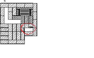

Приветствую всех, я тут новенький, собираюсь построить себе на даче РТИК БК1. по порядовкам указанным тут: http://www.stove.ru/index.php?lng=0&rs=167
Я программист, с печами совсем не связан, только на своей даче.
Хочу попробовать сложить сам, не от отсутствия денег, а как хобби.

Вот порядовка с сайта Кузнецова.
Скажите, а что обозначают вот эти обозначения в порядовках:

Добавлено:
Ср 2 Апрель 2008, 20:06
На сайте www.stove.ru есть статья " В помощь людям, делающим наши печи" там все подробно описано.

Ср 2 Апрель 2008, 21:24
А для чего двухсантиметровая (примерно) вертикальная щель в топке?
Начинается с седьмого ряда.

Ср 2 Апрель 2008, 22:35
Его Величество Сухой Шов!
Рекомендую прочитать Все статьи на сайте Г-на Кузнецова И.В.,
меньше будете пилить шамот и прочая
