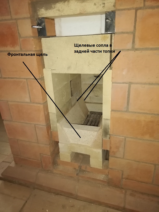

Представленный видео ролик Владимира-это игра в одни ворота- и - не отражает реальной действительности- это-всего лишь- простейшая и распространенная схема увода Огнетурбий в заднее верхнее восходящее хайло ! Совершенно другая картина происходит-когда это хайло -в силу конструктивных особенностей - расположено на стороне топочной дверцы- а так же в топливниках Степанова-Браббе-когда пламя разделяется на два равновеликих потока и устремляется вниз до уровня пола по нисходящим каналам обеих сторон печи одновременно ! Там совершенно другая пляска огня- но в рамках хаотичной гармонии-которая подчиняется -видимо -тоже -каким то законам тепло-обменной динамики !!!

Да не нужна эта нижняя щель

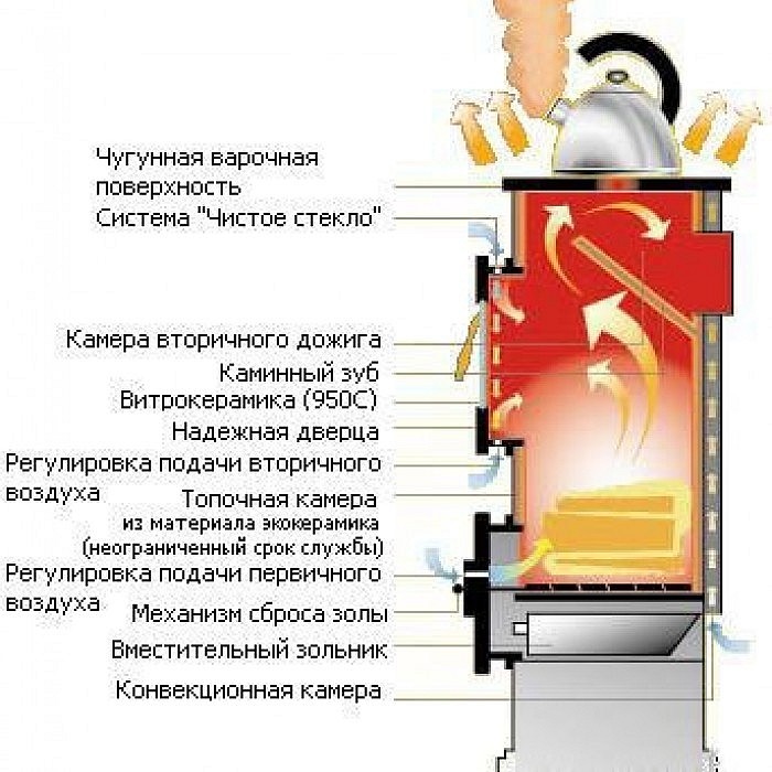

Сейчас посмотрел в поиске - встречается иногда нижняя щель для обдува стекла в сочетании с верхней щелью.
Результат поиска

Ну летает зола по топливнику и что тут такого? Зола ведь непрерывно ссыпается с горящих(точнее с обуглившихся) поленьев..
Да не просто летает.
Форумчане отмечают, что при наличии нижней щели появляются "навалы" золы у дверцы.
А этот факт на что-то намекает в части газодинамики в топке, как мне кажется...

Подскажите нам, пожалуйста, что там может происходить со щелью?
Например, при переднем расположении хайла.
Результат поиска
Нижняя щель, схожая с той, что показана на картинке в первом сообщении, встречается у производителей типа "Мета" и т.п., нормальные же производители, делают подачу воздуха на стекло сверху вниз, да и щели там гораздо более узкие.
Без щели тоже "наваливает", в определенных случаях.

У меня получается хайло у передней стенки, и щель 2 см.
Правда хайло выходит в ХК.
Пепел перед топочной дверкой не налетает, если только чуть чуть по углам. А вот перед дверцей в ХК прилично налетает, но не более 5 мм.
Результат поиска
Вот у меня первая картинка.

А у Вас в хлебной камере тоже щель имеется?

Да как же не наша? Ведь нужно разобраться, где щель для обдува стекла а где для подачи ВВ.
На мой взгляд(и опыт), теплоёмкая печь, в отличие от буржуйки, довольно чувствительна к количеству избыточного воздуха.

Vladimir-spb писал(а):
Щелевые сопла первички в нижней трети топливника и щель по фронту
Что-то я не могу сообразить, где расположены "щелевые сопла первички".
На видео они "в нижней трети топливника" не видны.
А "щель по фронту" является кольцевой по всему периметру дверцы?
Щели первички идут сразу за скошенными кирпичами прямка топливника. Воздух из них поступает в сбоку и сзади в ценральную по высоте часть закладки. Фронтальная щель только снизу. Вот фото топки со снятым порталом.
 Размер файла:  118.48 КБ
нет конечно.
из топочной камеры в ХК , хайло в виде проёма 6,5х25см, и оно располагается у передней стенки.
У меня из топочной в ХК два проёма у задней стенки аналогично , но его заложил.
Так меньше пепла наметает у дверцы ХК. Если открыть проём у задней стенки, то пламя начинает бить в дверцу ХК, появляется запах перегретого металла.
Поэтому предполагал, что воздух который поступает в щель поднимается вверх вдоль передней стенки в сторону ХК, и там в любом случае встретится с пламенем, которое рвется в ХК.
