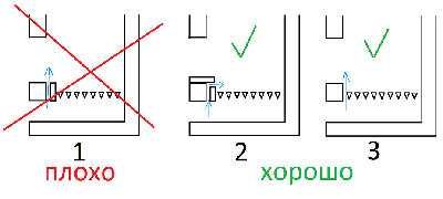

Печники, делающие щель Степанова, понимают? Или не понимают?
Может сначала лучше разобраться, какую щель предлагал Степанов и что делают печники?
Ну так мы и пытаемся разобраться в этой теме.
Выясняется, что все понимают. Но по-разному... Very Happy
СообщениеДобавлено: Пн 3 Февраль 2020, 23:17 Ответить с цитатойВернуться к началу
...Выясняется, что все понимают. Но по-разному... Very Happy
Ну да, некоторые по-разному(по-своему) понимают причины смены дня и ночи, не говоря уж про плохое и хорошее.
Точно не известно, какую именно щель имел в виду Степанов, но на мой взгляд, здесь всё очевидно, такая щель как на картинке в первом сообщении - это плохо.

Да ничего она не трасформировалась, никто из серьёзных производителей такую щель делать не будет.
Я и сам, в своей печи, сделал обдув через дверку( как здесь: https://forum.stovemaster.ru/viewtopic.php?p=180159#180159 ), но ведь это совсем другое.
Изначально, в своей печи, я тоже сделал примерно такую же щель как в первом сообщении, только она была сечением всего 5х130мм(между облицовкой и футеровкой). Затем, проведя замеры расхода воздуха через печь, выяснил, что убрав, даже такую, относительно маленькую щель, можно снизить расход почти вдвое.
на мой взгляд здесь всё очевидно, такая щель как на картинке в первом сообщении - это плохо.
Как раз из первого сообщения ясно, что Степанов имел ввиду щель для обдува и охлаждения топочной дверки. Из вашего набора только 1 вариант как то согласуется с этой целью. Второй и третий вариант изначально закрыты закладкой и в момент активного горения при верхнем розжиге не играют роли и поэтому не являются частью обсуждаемого конструктива.
Однако, как уже говорил, щель по первому варианту, забракованному вами, как раз полезна при "подовом" организации горения. Она дает обдув закладки по фронту.

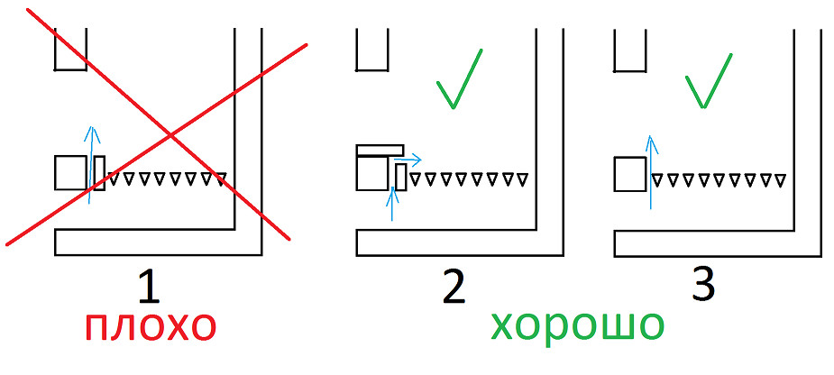

Можно и так запустить воздух вдоль топочной дверцы
