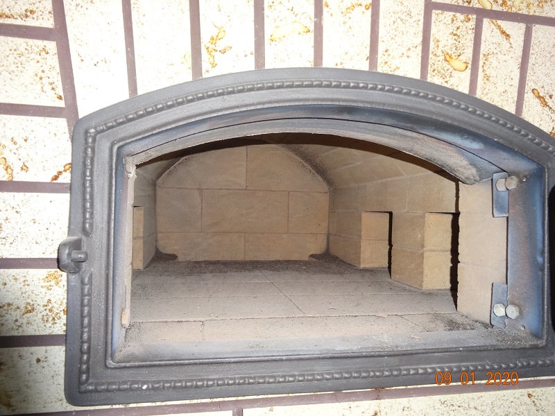

Обратил внимание, что, при наличии щели, дверки герметичные имеют некоторое кол-во пепла перед щелью, а вот не геметичные - не имеют от слова "совсем"...
И ещё одно наблюдение - если при открывании ДТ герметичной не распахивать полотно сразу-резко, а на пару секунд помедлить, то, тяга трубы, сдувает на КР весь пепел от дверки...
Всё не решусь сделать дверку со сплошными щелями "по кругу"...
Так должно было бы быть и "совсем" БЕЗ щели?

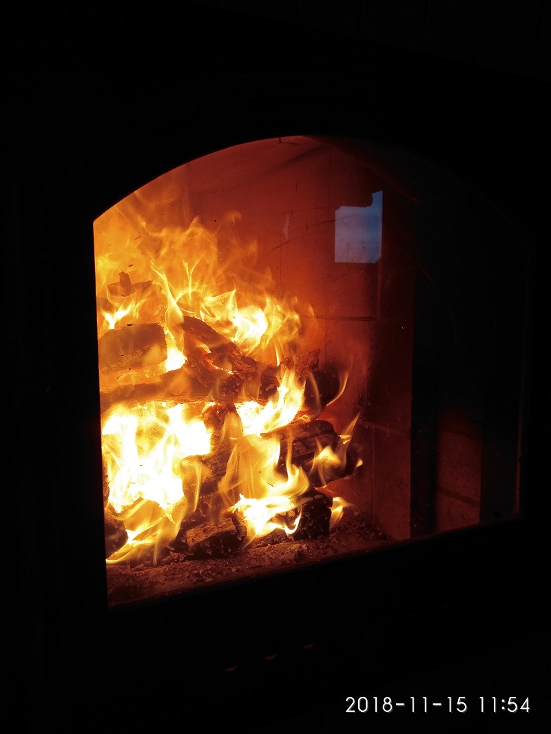

Именно эту щель из поддувала мы видим во всех современных печах перед топочной дверцей.
На мой взгляд, такая щель(как на представленной картинке), в современной печи, архаична и поэтому довольно вредна. Особенно при бездумном повторении...
Вредна, потому что архаична?
Серъезный довод!
Особенно без фактов и подтверждений вреда!
БИНГО!

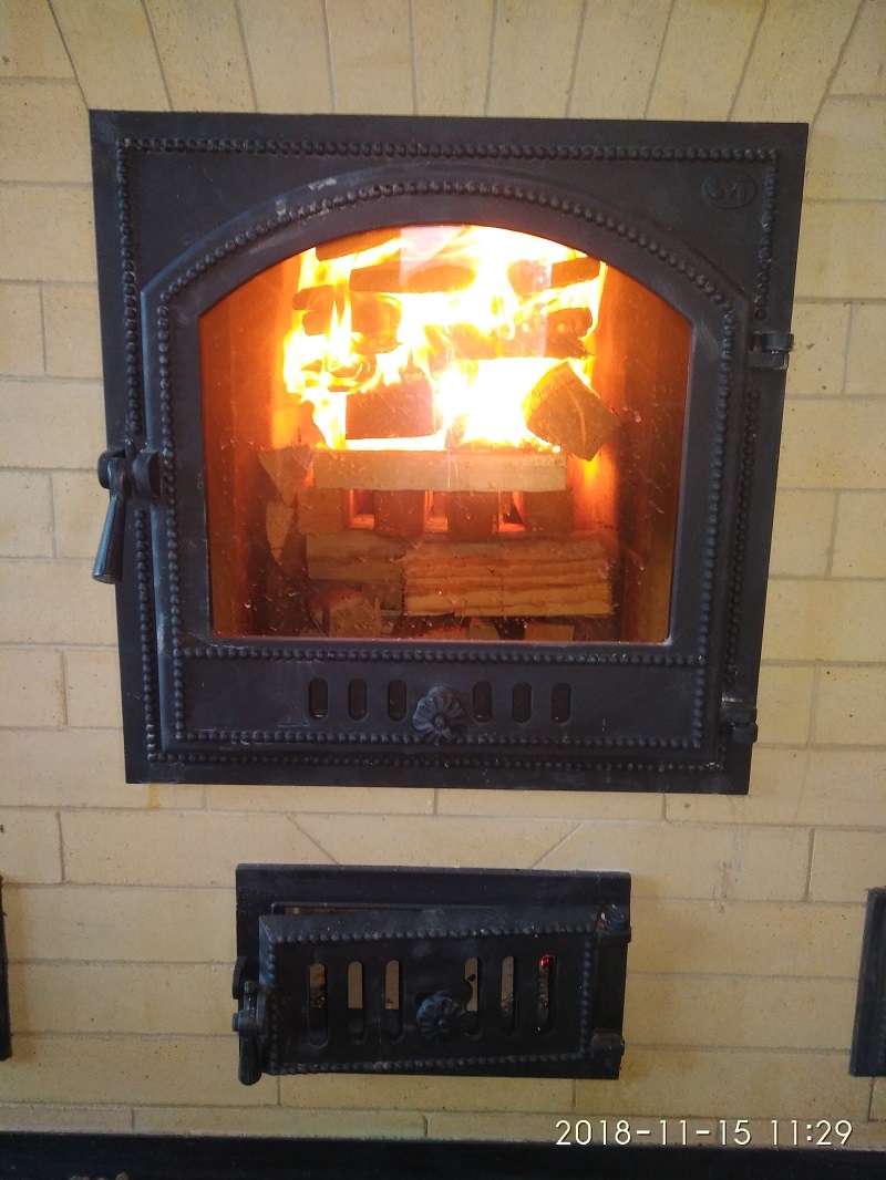

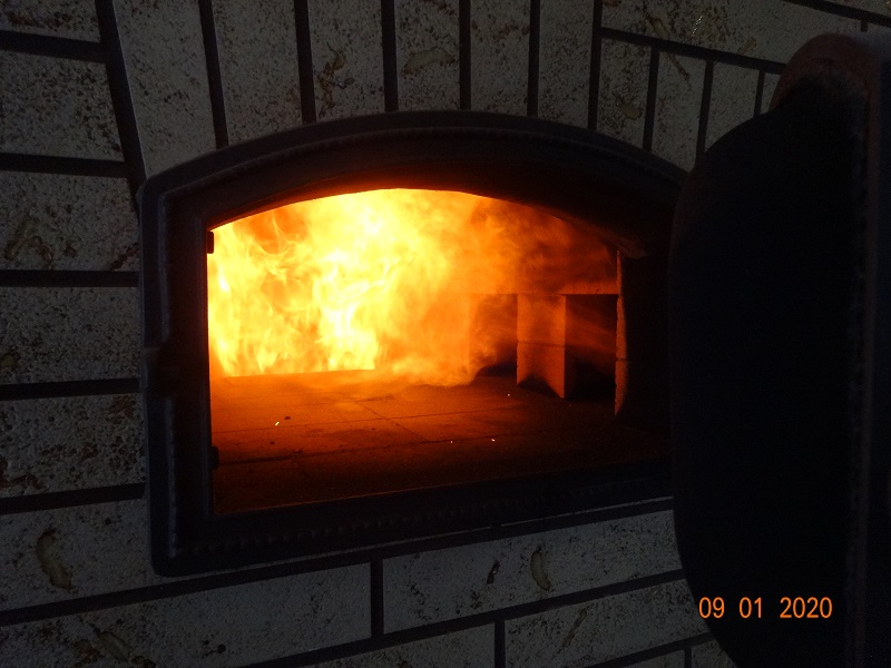

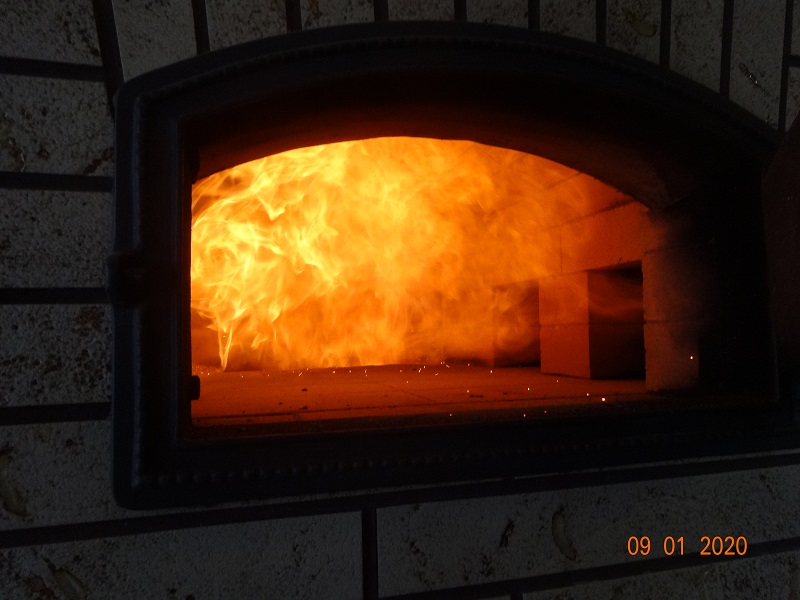

Я эту щель делаю априори. (вроде от М. Флинна, не помню...)
Стекло не коптится, от слов "вообще" и "никогда"
На ф. ниже -протопка печи трех дней отроду, (швы сырые), по времени.
А что там и почему - это "вопрос на зарплату Юрия Михайловича"
Или бесплатно - желающим...

Факт в том, что эта щель охлаждает печь.
Конечно, печнику на это наплевать, ему же не зимовать с такой печью, лишь бы модную фишку задекларировать, для поднятия цены и т.п..
На этих фото, пример бездумного повторения.
Ну вот... Теперь все бросятся эти щели делать. Поскольку Ю.В.Воднев велел. Very Happy
Но все же неплохо было бы заткнуть эту самую щель во время горения и убедиться, что стекло тотчас начинает коптиться. Поскольку вопросы некоторые сохраняются - дрова здесь видимо, очень сухие и разжигаются сверху, дыма в топке мало, да и стенки сырые... И что же в конце концов будет, если вместо щели мы решетку вперед удлиним.
*Кстати, пепел вижу на поду и на стекле. Откуда он? С решетки или из поддувала? Как считаете?
Не..., велел Степанов П.В. MHA и Колчин - не против..., кто я такой, чтоб не делать? ;)
Я как-то не подумал заткнуть щель с целью закоптить стекло, все равно и без нее выгорит.
Летом на объекте с такой печью буду работать, тогда "поюзаю", и щель на время протопки, и готовку в ХК по времени, своей-то нету...
А пепел?, не знаю, он как тараканы, везде (но не из поддувала - там все сносит взад зольной камеры). И на поду, и в каналах, и в ХК... А куда ему деваться, не костер в поле, да и "струячит" в печи не по -детски...
Выше Б. Семёнович высказал мнение, соглашусь.
PS. Дрова - да, сухие, у меня влагомер. И стенки здесь сухие. ;)
Мне кажется, что функция охлаждения дверки потоком воздуха вторична. Основным назначением является подача воздуха на обдув закладки дров по фронту. В начале цикла колосник закрыт закладкой и разгорающуюся зону необходимо обеспечить воздухом . Особенно актуально при верхнем розжиге.
И это можно было бы проверить. Very Happy
Юрий Михалыч, воздух по каналу идет, закладку по фронту обдувает , проверял, "мамой клянусь" ! Smile
Сегодня предоставилась возможность провести простой эксперимент . Поскольку мнения общественности по поводу полезности щели перед топочной дверкой разделились, то я взял ленточку керамоваты и заткнул эту щель перед началом вытопа. Надо сказать что стекло дверки и ранее было всегда чистым и после запуска печи я его ни разу не протирал. В этот раз я его протер , что бы было с чем сравнить и зажег закладку верхним розжигом. Топка у меня комбинированного типа. Узкий колосник. Щелевые сопла первички в нижней трети топливника и щель по фронту обеспечивают обдув закладки по поверхности со всех сторон. Вторичного воздуха нет. Над топливником за хайлом стоит райзер с футеровкой керамоволоконной плитой. Несмотря на то что розжиг был по фронту , пламя бысто ушло на тыльную часть топки , поскольку по фронту не хватало воздуха. В момент максимального выхода пирогазов открыл топочную дверку и убедился в отсутствии какого либо дымления в комнату. После того как горение открыло колосник, пламя быстро вернулось на фронт закладки. В угольной фазе стало ясно что углей в тылу меньше чем на передном конце колосника. Т.е появилась неравномерность горения по оси фронт - тыл, которой ранее не было. Время дожига углей уменьшилось, поскольку нет паразитного канала через щель. И теперь по чистоте дверки. Абсолютно никаких изменений. Как было стекло чистым , так и осталось.
Итак краткие выводы.
- Наличие воздушной щели перед топочной дверкой организует поток обдува закладки по фронту и может быть полезен при "подовом" типе организации горения, при условие что хайло в задней части топки.
- При работе в колосниковом режиме и особенно в фазе дожига углей , щель становится паразитной и перепускает часть холодного воздуха разбавляя дымовые газы и снижает общий КПД.
- Никакого влияния на чистоту стекла топочной дверки наличии или отсутствие щели не показало в ходе эксперимента. Основное влияние на чистоту дверки оказывает самотяга и расход ДГ первого подъемного канала или райзера. А так же сопротивление всего дымового тракта.
Все вышесказанное было зафиксировано в нескольких видеофрагментах. Однако сейчас с дачи , при плохом интернете, видимо выложить их тут не смогу. Вернусь в город , сделаю ролик и выложу.

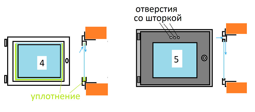

Такие щели как на картинке в первом сообщении и как на фото Воднева, не нужны.
А такие как на схемах ниже нужны, но необязательно.

А такие как на схемах ниже нужны...
Да, подача воздуха вдоль стекла сверху вниз - это фактически международный стандарт.
Но представленные в этой теме топливники, как я понял, работают с одной закладкой дров, причем с верхним розжигом.
Если же топить по-дачному простонародно, кое-как эпизодически подбрасывая случайные дрова, то копоти, видимо, будет намного больше. И одной только нижней щели будет, наверно, недостаточно.
Насчёт стандарта не знаю, но вот то, что это здравый смысл, да.
А что именно, по Вашему, указывает на то, что представленные топливники могут работать только с одной закладкой и именно с верхним розжигом? Или Вы имеете в виду просто приёмы топки?
Да ненужна эта нижняя щель, ни для какого стиля топки, ни для народного ни для академического, ведь очевидно же, что довольно значительное время, через эту щель в печь поступает относительно большое количество лишнего, во всех отношениях, воздуха.
Я имел в виду металлические печи и каминные вставки.
Там долго делали обдув стекла по-разному, а потом я увидел на выставках, что все стало однотипным.
Насчет кирпичных печей, в этом отношении, я был, наверно, не прав.
