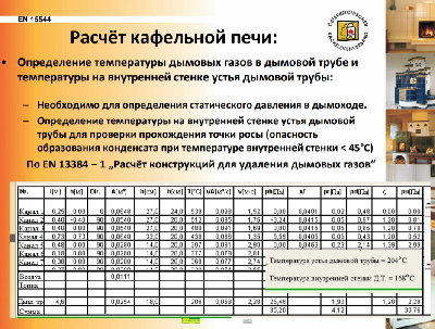

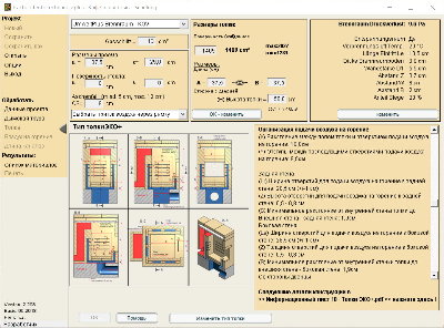

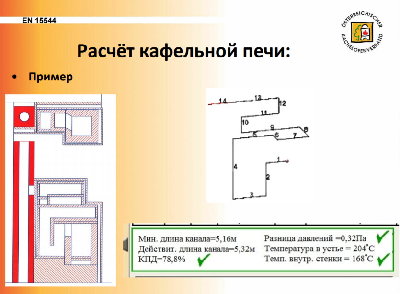

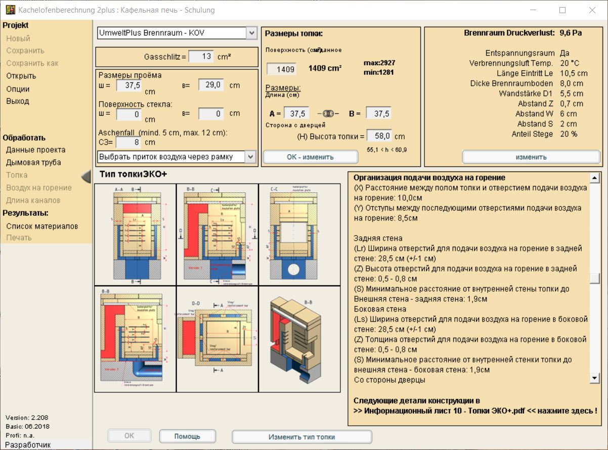

Практический обучающий семинар по работе в программе от Австрийского Союза печников для расчета кафельных печей.
Программа полностью переведена на русский язык при участие Альянса. Модули работают в русскоязычном виде.

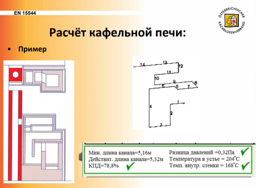

Программа позволяет вести полный расчет отопительных, отопительно-варочных печей, включая расчет топочных устройств, каналов, дымоотводной системы, а так же аэродинамический расчет.
Программа готовит полный отчет по расчету со всеми необходимыми данными. Все тонкости и возможности этого продукта в практической работе.
Сегодня хорошей печью считают не только ту, которая «хорошо отводит дымовые газы и не дымит в жилое помещение», но и прибор, способный при низких выбросах вредных веществ, обеспечить минимальный требуемый КПД.
Для участия в семинаре желательно иметь ноутбук с подключением к интернету, зарядное устройство и удлинитель.
Предполагается установка программы на компьютер слушателя и работа под руководством ведущего семинара.
Лицензия на программу будет активна.

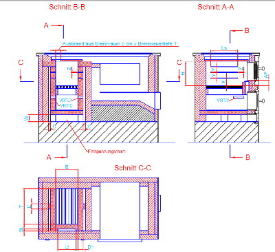

Мероприятие безусловно полезное. И вычислительная программа тоже.
По крайней мере, не мешает знать, что практикуется в Европе.
Как я понимаю, это будет сценарий типа
https://www.youtube.com/watch?v=e7_09kaQoh8
То есть физическая подноготная сути программного расчета не поясняется. Хотя угадывается формальный подход по усредненным параметрам, то есть по постоянному расходу воздуха и постоянной скорости горения дров. А на практике ведь печь полцикла разгорается, а полцикла потухает.
Поэтому этот расчет можно принять как первичную оценку, например, рассчитать, что примерно нужно - крыло самолета 10 м2 или 100 м2. Это делается всюду в мире при начальном проектировании, но потом строится реальное изделие и длительно доводится. Поэтому без проверяемых испытаниями проектов-порядовок все равно не обойтись.
Ведь этот расчет дает размер топливника, помнится, раза в два меньший, чем по ТРОЛ. А есть и еще один евростандарт по расчету печей и отечественный стандарт тоже. Так что...
Поэтому для пользы дела пожелание от "благожелательных дачников" такое - "на пальцах" объяснить обучающимся на семинаре печникам в чем серьмяжная суть расчета на том или ином этапе. Например, принята такая-то формула для площади топливника - почему? В чем физическая суть, то есть? Принята такая-то скорость в каналах - почему? Принята такая-то толщина стенок каналов - почему? И т.д.
И когда суть этих простых (порой примитивных) формул, по которым ведется компьютером арифметический расчет, станет ясна, то программа станет "родной" для печника. Хотя, конечно, можно тыкнуть просто так и что-то получить - все равно ведь программа не дает схемы печи, а задаст, например, необходимую длину каналов при выбранной печником схеме.

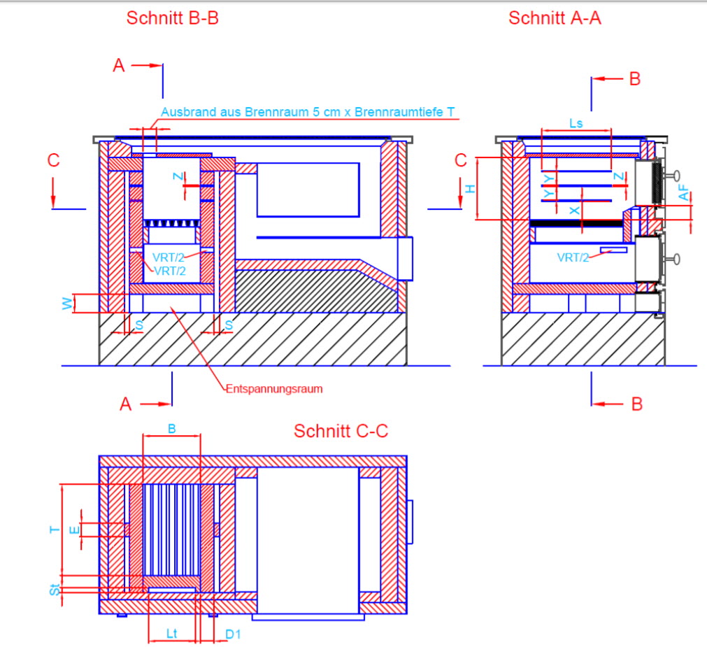

Сценарий мероприятия будет настроен на практические работы с программой на компьютере слушателя.

Ясно, что доводы могут быть разными. Но чем руководствуются именно австрийцы?
Можно сопоставить расчеты по теплонапряженности (по объему топки) и по ТРОЛ (по площади топки).
Они в точности совпадают, например, при топке 300х600х600мм, а при других размерах (той же геометрии) не совпадают.
Этот размер соответствует мощности в топке 45 кВт с расходом дров примерно 11 кг/час.
Теплонапряженность топки 420кВт/м3.
Расчетная тепловая нагрузка на стенки топки при этом 30 кВт/м2.
Столько кирпичные стенки через себя наружу пропустить не в состоянии.
Они могут такую нагрузку только теплоаккумулировать внутри себя (пока стенки холодные).

Но на семинаре речь пойдет не о ТТП (не о нормировании объема топки), а о нормировании площади поверхности топки, что является еще более загадочным фактором. И предполагаю, что на семинаре этот основополагающий вопрос так и не будет прояснен.
