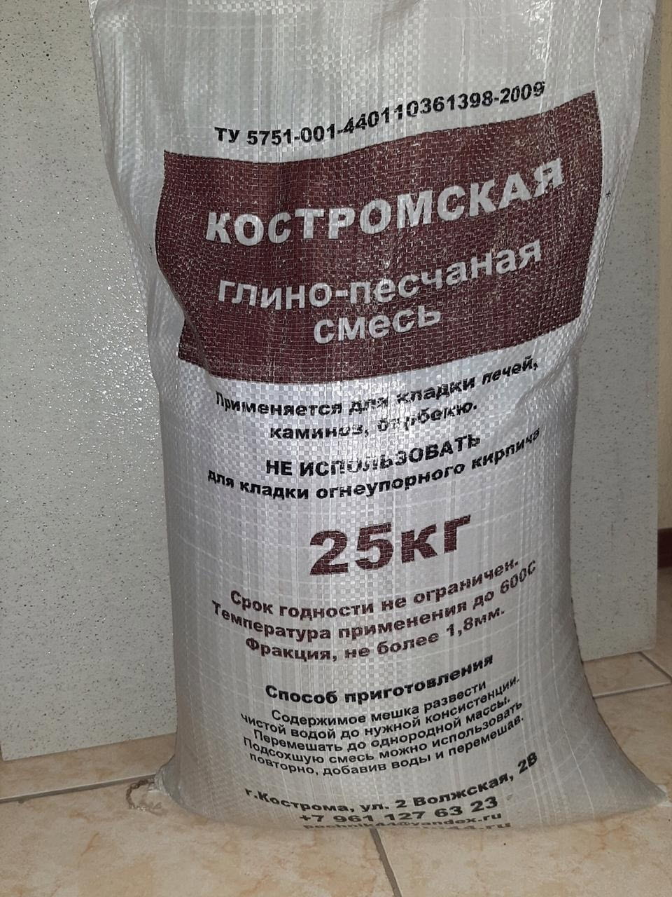

Сообщения: 10149
СообщениеДобавлено: Пн 17 Февраль 2020, 18:34 Ответить с цитатойВернуться к началу
ВНИМАНИЕ
На рынке появилась глино-песчанная смесь "Костромская" с указанием ТУ в точности повторяемое значение от ТУ на смеси Печного дома Макаровых.
К данному продукту Печной Дом Макаровых не имеет никакого отношения (!)
Будьте внимательны при покупке смеси и берите только в фирменных мешках с клапаном и логотипом ПДМ.
 Размер файла:  254.57 КБ
 Просмотров:  327 раз(а)
Сообщения: 6032
СообщениеДобавлено: Пн 17 Февраль 2020, 21:40 Ответить с цитатойВернуться к началу
Им удалось "уложиться" в ТУ ПДМ...
А смесь, реально, соответствует написанному?
