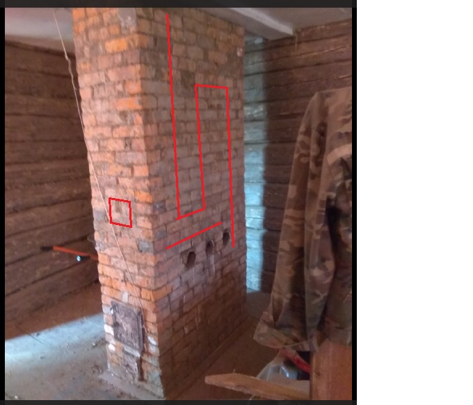

Купил дом в деревне. В наличии отопительная печь, фото прилагаю. Вопрос - какие кирпичи достать для прочистки? Спасибо.

По-нормальному - разобрать и переложить...
ППР проходки трубой потолка - просто отсутствует.
По идее, калориферные трубы д.б. ниже перекрытия топки.
Но - не факт...
Линия красная отдельная горизонтальная, как лучший из худших вариантов...
Нужны промеры топочной камеры, чтобы "нащупать" её перекрытие.
С торца - высверливать кирпичи перфоратором, с победитовым наконечником.
Чтобы кирпич перекрытия не рухнул...
Уже тогда - вычищать пепел и сажу...
На фотографии: "оптимальная" схема Confused
Какая окажется по-факту - знает только Бог Embarassed

Трубы ниже перекрытия, они видны из топочной камеры, камера на всю длину печи

Если Вы возле печи..., неужели - "слабо", померить расстояние от труб до перекрытия? Smile

К сожалению я не возле печи, она от меня километрах в 50, но как только доберусь обязательно промерю!
