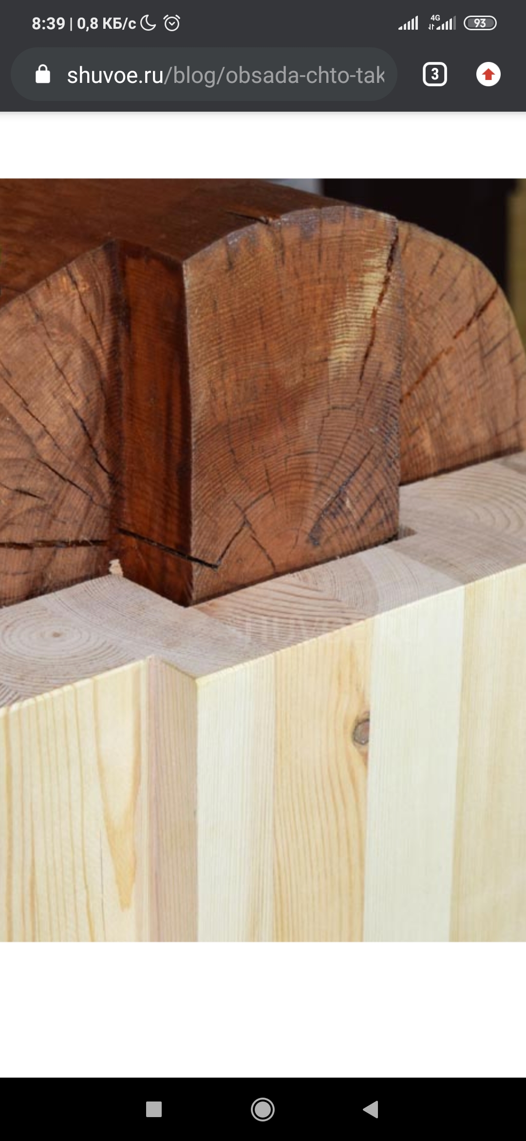

Открываешь окна и двери на распашку,
Направляешь лазерный осепостроитель, на разметку на стене, берешь штиль или хусгварну, и прямо по по лучу выпилиааешь проем,оставляя нижнее бревно, и два или три верхних,
Паз,самое быстрое,(в ПМЖ доме,где не будет конденсата на металле,)можно сделать "угловой"
Под вставку в него, железного уголка50/50,или 100/100,в зависимости от бревен,.
в железном уголке прорези,толстым диском Болгаркой,для скользячек "
Можно заморочиться вообще с "шипом"и "одеть "шип толстым бревном,или доской,(окосячка)очень красиво смотрится,перед отступкой ППР из кирпича.
Нужно осепостроитель и бензопилу, работы на день,неспешно.
печи,камины,барбекю,проекты.
