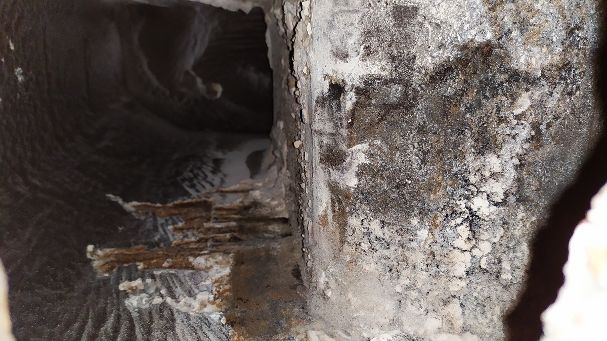

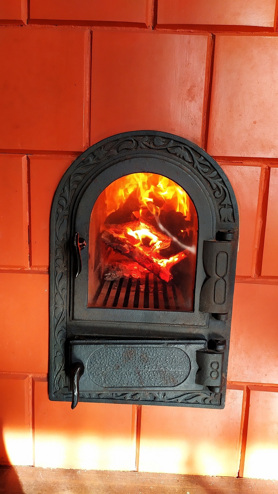

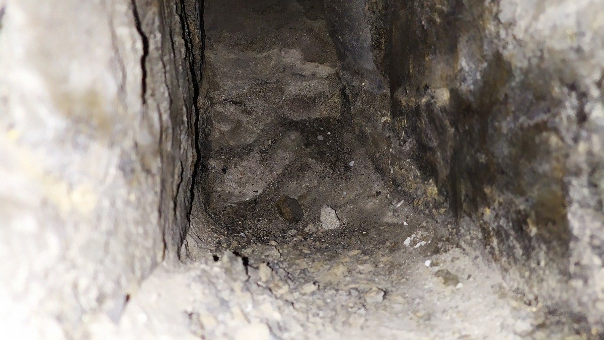

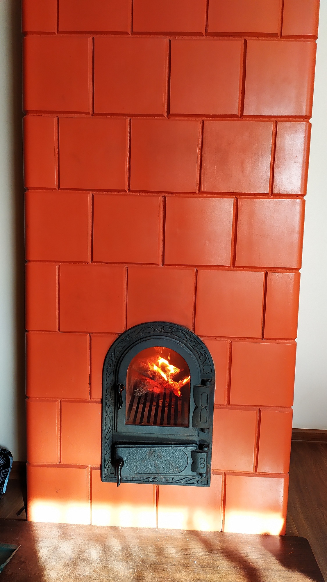

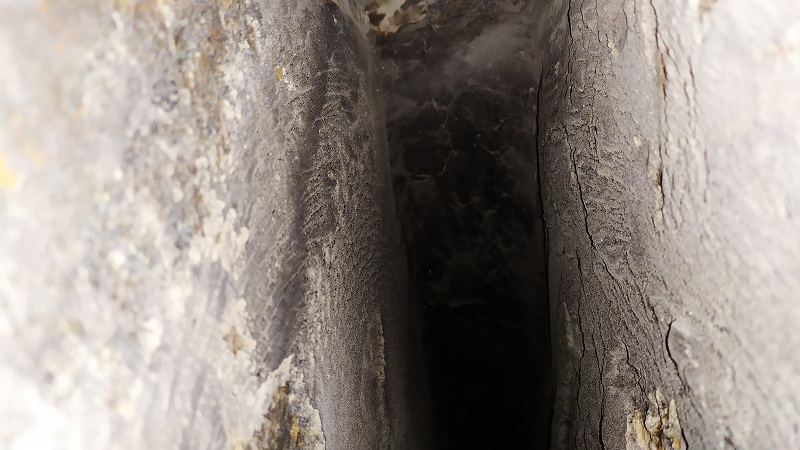

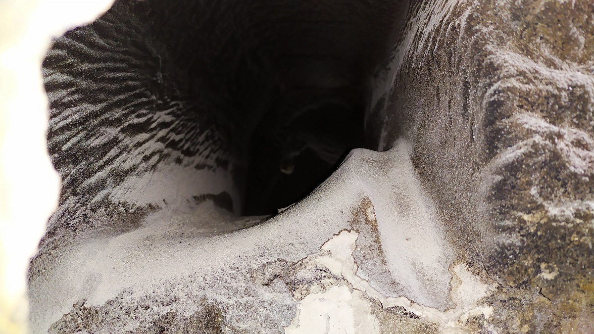

Автор темы прислал свежие фото печи. Выкладываю.

Я вот одного не понимаю, мужики! Чем отличается внешняя стенка, сложенная из кирпича на ребро (толщина 6,5см) от стенки такой-же толщины, сделаной из кафелей, с замурованными в них кусками кирпича? Почему кирпичная печка стоять должна, а кафельная, точно такая-же должна развалиться?
В представленной печи "всё как у людей". Футерованная топка, опускные-подъёмные, труба, дверка... Сделана красиво...Всё при ней.
Обратите внимание на ОГРОМНЫЙ колосник. И топка скорее всего до неба высокая. Это означает, что печь горит с огромным избытком воздуха. Там газы в дымооборот идут ХОЛОДНЫЕ! Горячий там только сердечник. По сути, это шамотная буржуйка в кафельном корпусе.
Обратите внимание на размер топки. По нашим с Вами меркам там только пара щепок поместится. Чему, мол тут гореть...
Поставьте свечку в трехлитровую банку. Банка будет теплой. Она вообще стеклянная и ничего не трещит! И светит, и греет.. И ЕМУ ХВАТАЕТ!
Это просто ТАКАЯ ПЕЧЬ. У них климат такой! Ни о каких серьёзных температурах на выходе из топки там речи не идет. Чуток дрябленько и нормально. Это наши отмороженные сталевары любят "шамот подплавить". А тамошние "горячие парни" этому искусству не обучены. Там традиции другие и климат другой.
Всё у него нормально. На корпусе градусов 30-35 будет и ему хватит. Ватт 700 в час в течение 2-3 часов он с неё снимает и ему достаточно!
