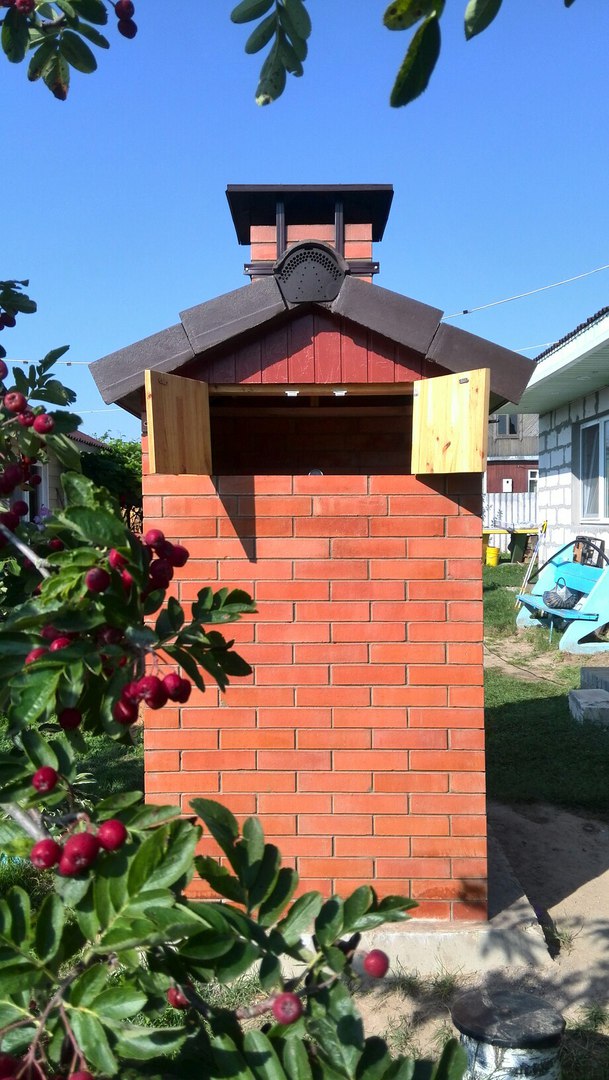

К слову...
Вот такой хлеб я пеку в простой газовой духовке.
Нравится мне это.
 Размер файла:  319.55 КБ
 Просмотров:  225 раз(а)

Строитель писал(а):
tuomob , , а подскажите пожалуйста, а форма печи ( топки ) должна быть именно овальная как у вас на фото ??
А если сделать квадратную или прямоугольную ?
Мне бы проще было бы наверное.
Конструкция серьёзная. Меня бы заинтересовала бы именно печь, просто что бы печь хлеб.
Это абсолютный минимализм. Упрощать уже некуда.

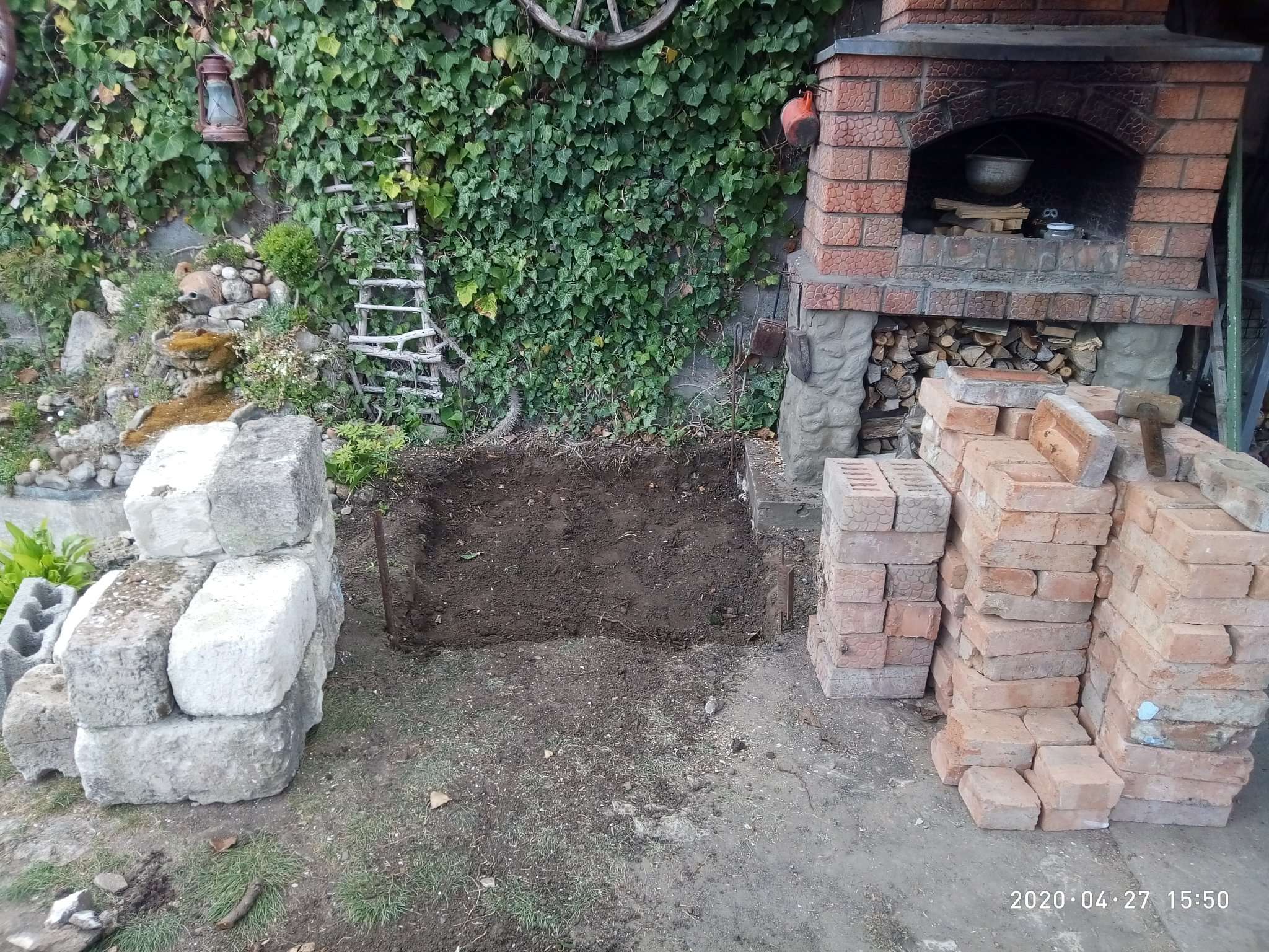

СообщениеДобавлено: Пн 27 Апрель 2020, 19:50 Ответить с цитатойВернуться к началу
Ну шо , начали !
 Размер файла:  548.83 КБ
 Просмотров:  226 раз(а)

Опыта строительного у меня нету, к сожалению, но , думаю справлюсь , может ТУТ на форуме кто что подскажет, в и-нете почитаю ....
 Размер файла:  528.81 КБ
 Просмотров:  251 раз(а)
