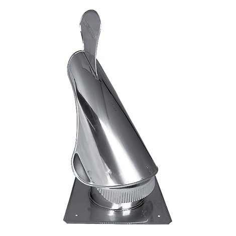

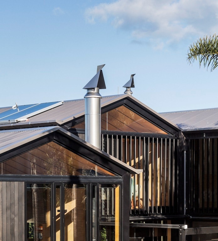

Уважаемые форумчане, добрый день!
Рассматриваем вариант использования насадки на дымоход такого типа. Есть ли у кого-то опыт применения таких колпаков? В описании от продавца утверждается, что такой колпак защищает от атмосферных осадков и увеличивает тягу. Не будет ли он напротив, закрывать трубу от продува, затруднять тягу?
 Размер файла:  106.46 КБ
 Просмотров:  288 раз(а)
 Размер файла:  14.47 КБ
 Просмотров:  303 раз(а)
СообщениеДобавлено: Чт 25 Июнь 2020, 17:26 Ответить с цитатойВернуться к началу
Павел Макарченков писал(а):
...Не будет ли он напротив, закрывать трубу от продува, затруднять тягу?
нормальный дымоход и нормальная печь, не нуждаются в дополнительном усилении тяги и дополнительной защиты от осадков.
Данное же устройство склонно к обмерзанию и заеданию в самом неподходящем положении, при этом, тяга может кардинально ухудшиться...
Александр Тимошенко
Зарегистрирован: Ср 28 Ноябрь 2018, 05:16
Сообщения: 152
Регион: Красноярский край
СообщениеДобавлено: Пн 29 Июнь 2020, 06:20 Ответить с цитатойВернуться к началу
Усиление тяги с помощью таких устройств возможно только при ветре. Чем сильнее ветер, тем сильнее увеличение тяги. Тут желательно не перестараться. Также нужно следить за подвижностью - если будет заедать проблем будет больше, чем достоинств. Может лучше рассмотреть какой-нибудь вариант без подвижных частей?
