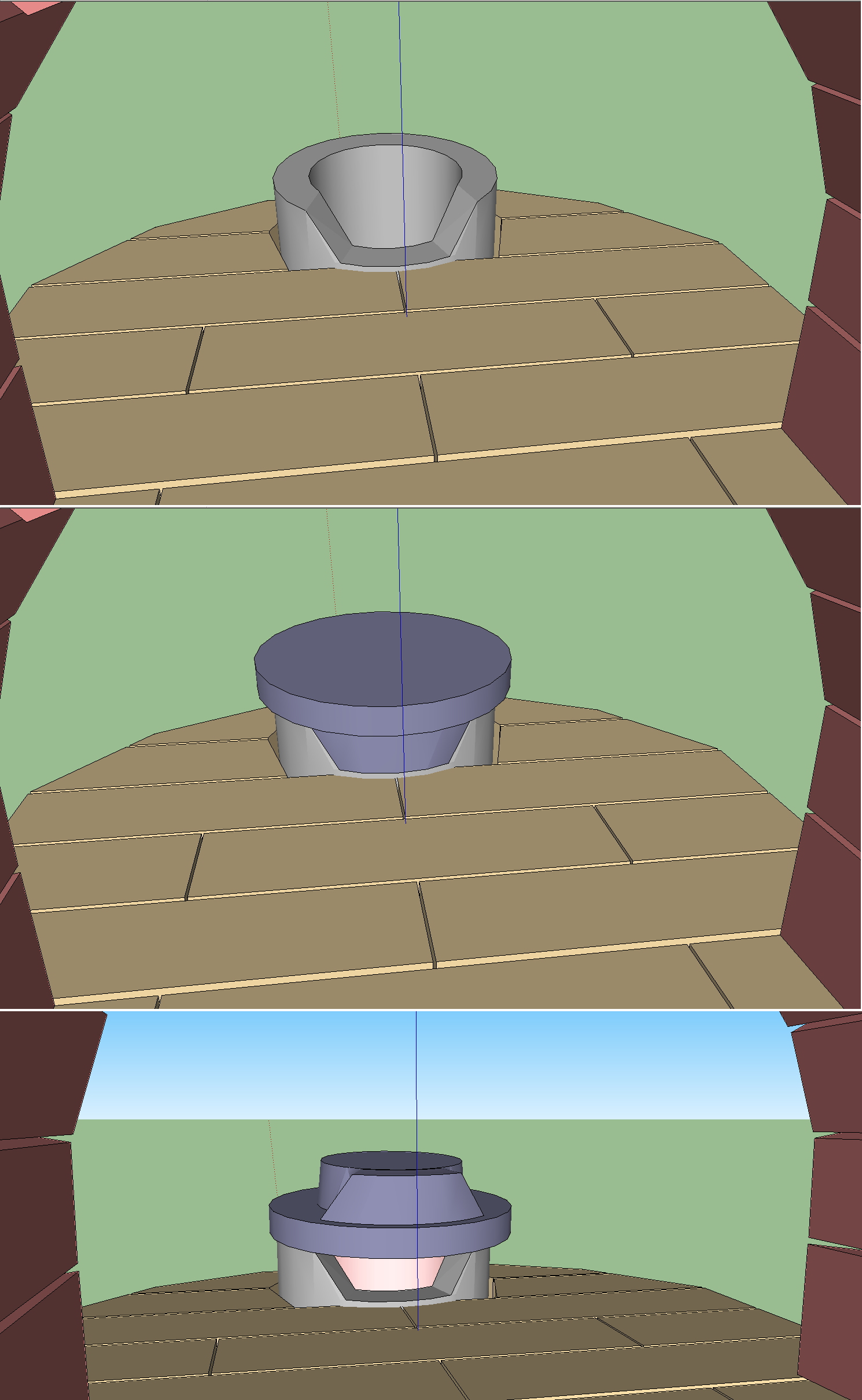

demin_c
Сообщения: 929
Регион: Омск
СообщениеДобавлено: Вт 30 Июнь 2020, 07:10 Ответить с цитатойВернуться к началу
Кольчугин писал(а):
Вторичный воздух во всех ракетных конструкциях должен быть регулируемый, как в прочем и первичный...
Ещё бы тягу райзера зарегулировать... Типа шибера керамического на верхнем срезе...

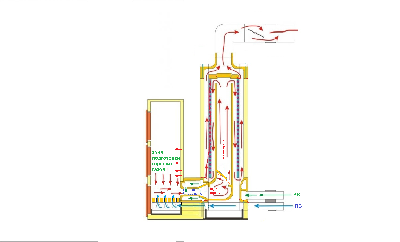

Я планировал сделать регулировку ВВ из профильной трубы. Двигая её можно будет регулировать просвет порта, тем самым регулируя "тягу" райзера. Крышка тоже планируется, но только как отключение/включения в работу райзера. Но можно наверно и какую то ступенчатую регулировку сделать?
Регулируемый ВВ
 Размер файла:  219.08 КБ
 Просмотров:  188 раз(а)
Крышка райзера
 Размер файла:  128.64 КБ
 Просмотров:  193 раз(а)

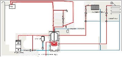

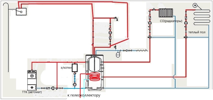

У меня в системе отопления (см.вложение) дельта температур 11*С (зимой и летом), при 63*С котел включается и по достижении 74*С выключается (при (-) за бортом котел, работая в модуляции не выключался ни разу!!!)... При большей дельте мог бы быть смысл в регулировании пробкой...
С такой дельтой происходит устойчивая (практически постоянная) передача тепла газами водонаполненной стенке...

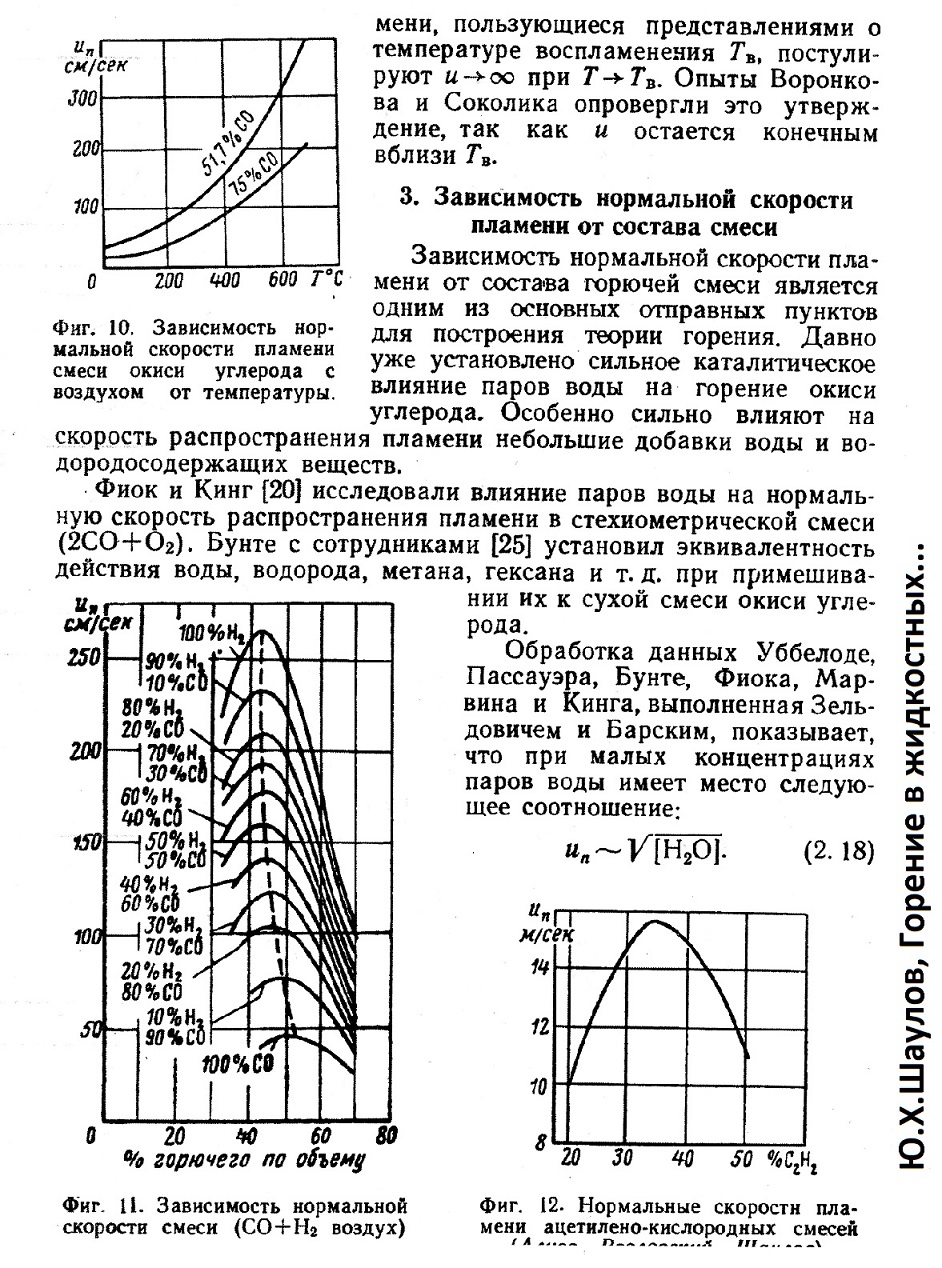

В "нормальных" дровяных топках нет кинетического горения.
И поэтому экспоненциальную зависимость скорости реакции от температуры некуда пришить.
Скорости реакций и так бесконечно большие. То есть, имеется диффузионный режим, когда скорости выделения тепла (за счет химреакций) определяются скоростями подачи реагентов в реакционную зону.
Вы же, наверно, рассматриваете воспламенение и горение готовых смесей.
Тогда, конечно, температура влияет на концентрационные пределы и скорости распространения.
Но как Вы получаете эти смеси и как можете устойчиво "держать" этот режим на дровах в райзере, я не понимаю.
Всё это так не надежно.
*Этот пост у меня почему то ошибочно попал в ракетную тему, хотя предназначался в тему для расчетов топок. Поэтому не углубляюсь.

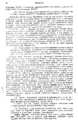

Рабочее пространство с торцов оканчивается головками. Правильный выбор конструкции головок имеет большое значение для хорошей работы печей. Через головки в печь подают воздух и топливо. От того, с какой скоростью вводят в рабочее пространство воздух и топливо и насколько хорошо струи топлива и воздуха перемешиваются, зависят форма и ряд других характеристик факела, а от факела зависит и вся работа печи.
Головки должны обеспечить:
хорошую настильность факела по всей длине ванны (чтобы максимум тепла передать ванне и минимум — своду и стенкам);
минимальное сопротивление при отводе продуктов сгорания из рабочего пространства;
хорошее перемешивание топлива и воздуха для полного сжигания топлива в рабочем пространстве печи.
Чтобы удовлетворить первому и третьему требованиям, сечение выходных отверстий должно быть малым (чтобы скорости ввода воздуха и топлива были максимальными); для удовлетворения второго требования сечение, наоборот, должно быть максимальным. Эта двоякая роль головок (с одной стороны, служить для ввода в печь воздуха и топлива, а с другой — отводить продукты сгорания) ставит очень непростую задачу перед конструкторами при проектировании печей.
Хотя цитата из Википедии, есть некоторые оговорки Хельма. Второе требование решается за счет объема и формы камеры при одинаковых сечениях влета и вылета. Если отбросить из расчетов регенераторные молоки с икрянками, то без всяких труб и прочих райзеров - на раз.
Потому и предлагается "ракетная" топка для сжигания топлива, но только ГАЗОВОГО (в чистом виде)!!!
Скорости реакций и так бесконечно большие...
Они высокие, но далеко не бесконечные даже при t=1200-1300*С...
... имеется диффузионный режим, когда скорости выделения тепла (за счет химреакций) определяются скоростями подачи реагентов в реакционную зону.
Это правило слоевого горения... Предлагается горение в слое использовать в качестве прикладного, для разложения твердого топлива на составляющие и доведения газовой составляющей до необходимого градуса...
Да именно создание ТВС (топливно-воздушных смесей) и происходит как в конструкции Руслана @Perelesnikа, так и в конструкции Андрея Ларина... (см.вложение)
Проблема "устойчиво держать" и даже управлять реализована в упомянутых конструкциях...
Просьба... Отключите в мозгу Берга... Это мешает восприятию...
Ракета и есть способ перевести горение в кинетическую область. И таки получилось и создавать эти смеси и устойчиво держать режим. Причем агрегата конструкция выполняется таким образом, что автоматически образуются обратные связи между физ-хим процессами. Управление - это как раз воздействие на эти обратные связи, позволяющие как контролировать весь процесс горения дров, так и менять его. Создан алгоритм такого управления и доказана его состоятельность хотя бы тем фактом, что "Перелеснику" удалось автоматизировать "ракету". Т е все горение идет под руководством контроллера, запрограммированным этим самым алгоритмом. Подробнее как это стало возможно отпишу в ответе на ваш вопрос по поводу "Изобарических процессов". И да, Берга в этих работах уже нет. Просто с помощью алгоритма была проверена состоятельность его практических таблиц. Оценка положительная, за проделанную работу ему большой Респект. Но его табличные значения расширены, алгоритм устанавливает зависимости по которым понятно, почему в таблице стоят такие цифры. И еще, понимая эти зависимости можно пользоваться его данными газового анализа, хотя бы для оценки полученного результата.
