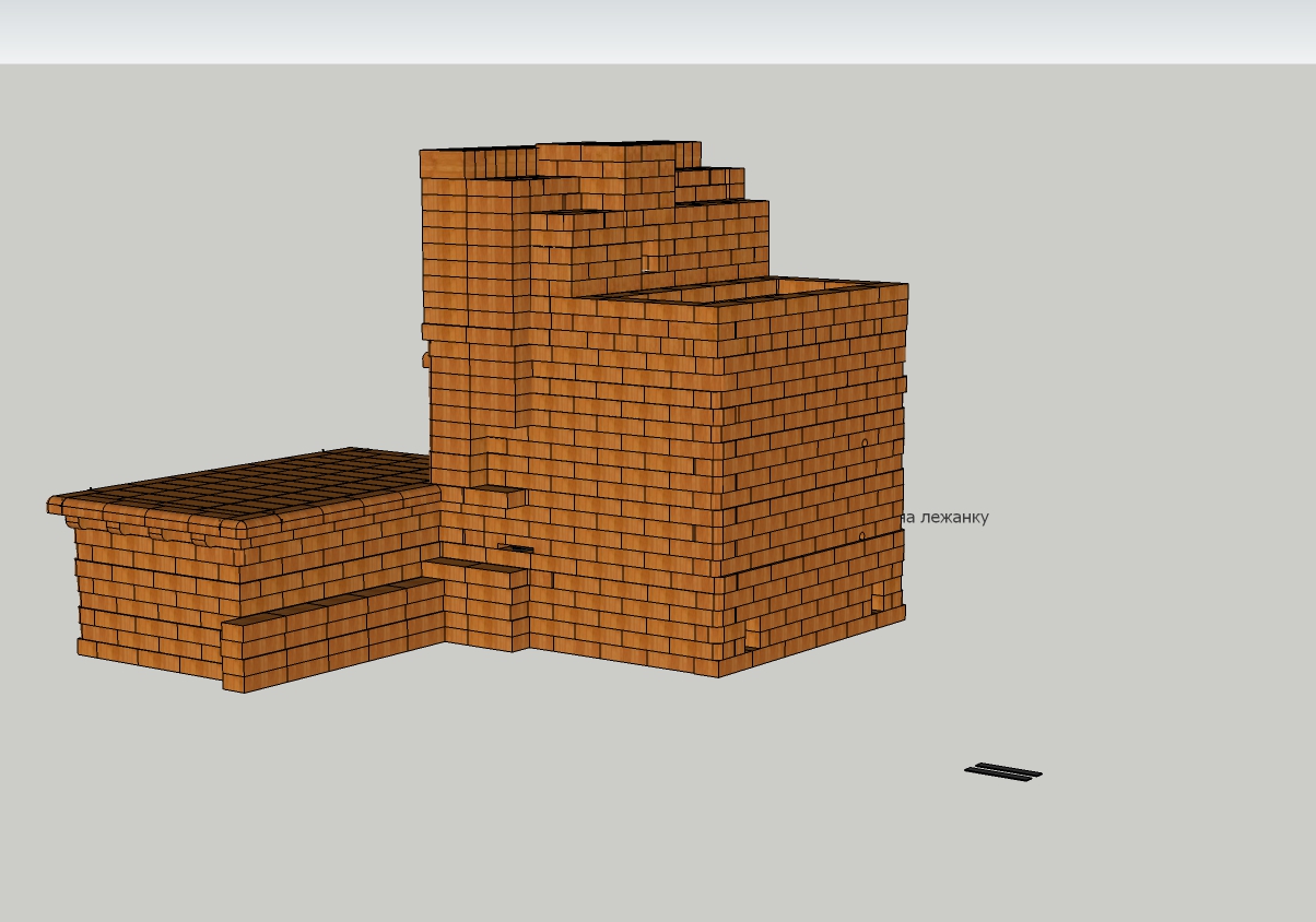

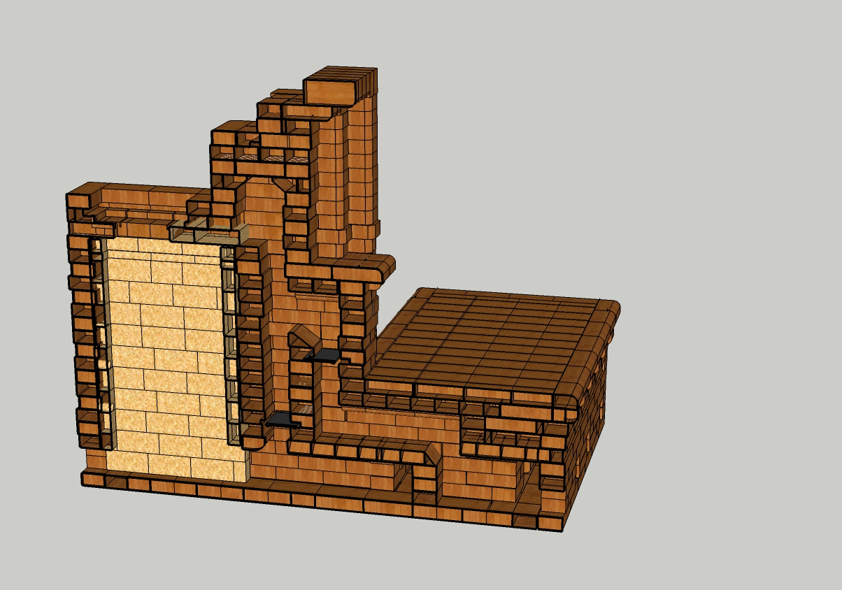

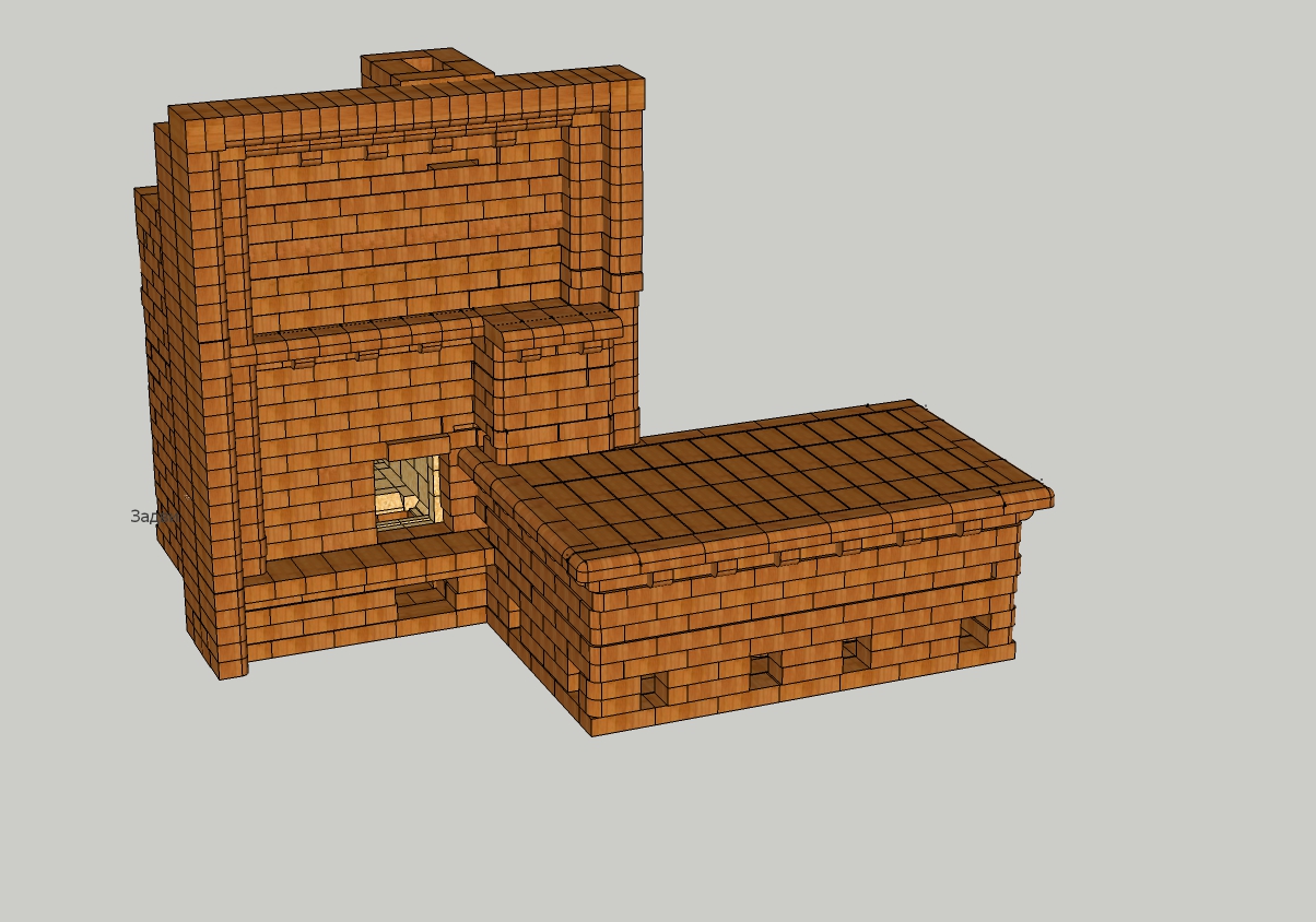

Александр, спасибо. Я вообще рассматриваю вариант печи Руссауна с Вашими доработками. Вот только нормального варианта с закладкой дров из парной из нее пока не получается. Если только сделать катализатор из чугуна и на него поставить бак.

Друзья, коллеги, мы продолжаем рассказ о строительстве банной печи "РусСауна" https://www.youtube.com/watch?v=Kr79dqfF_SQ&feature=emb_logo . Правильная укладка камней и чугуна в бак способствует быстрому прогреву камней и получению правильного пара в парной. В бак для камней мы кладём не только камни. Дно бака и стенки мы выкладываем из чугунных колосников. Потом прокладываем чугунными плитами и расставляем чугунные шишки. Площадь поверхности чугунных шишек на много больше, за счёт неровностей. Вниз мы укладываем большие камни. Камни укладываем стоя. Сверху кладём более мелкие камни. В укладке применяется камень Жадеит. Преимущества данного камня- высокая прочность и абсолютная экологичность – отсутствие радиоактивных изотопов. Применение в укладке бака для камней чугунных ядер, шишек и камней в бане позволяет значительно сократить расход дров, увеличить незаливаемость печи для бани, и самое главное, получить пар лучшего качества! Секретами укладки камней в бак банной печи " РусСауна", поделились мастера-печники Печного дома Шалагиных. В комплексе используется Кирово-Чепецкий кирпич и печное литьё Везувий.
По мотивам видео и имеющихся материалов, сделать проект вот такой печи а-ля Руссауна с лежанкой. Как будет работать такая печка, прогреет ли камни в баке и лежанку?
