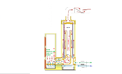

Хельм писал(а):
Тотемизации в райзере нет... Райзер необходим для
Это не более чем чем заклинание действенность которого подтверждается заклинаниями других участников тотемного ритуала. Тут как ни крути.
Есть единственный способ избавиться от продувки даже при наличии райзера это перенести очаг либо в область Топ-топ, либо за пределы райзера, но в пространство приближающееся к шаровидному.
Высокотемпературная зона на восходящем канале как козе баян, а то и хуже. Если вы это не осознаете никак, то это, ну я просто не знаю .... ну все об этом есть в моем первом сообщении и далее везде...
После райзера высокотемпературная зона - нонсенс... За райзером 600-700 (максимум)*С...
Сам райзер - дымосос (кинетика)... Высоко температурная зона перед дымососом (благодаря кинетике)... Размер зоны ВТГ и размеры райзера определяют номинальную мощность горелки... Перед зоной ВТГ зона смешения (подготовки ТВС)... Сначала готовим смесь, потом поджигаем и горим...
Всё логично, просто, предсказуемо и управляемо...
В строгом соответствии тех.заданию...

Это вы какое устройство тут описали?
Хельм не нашел такой зоны в представленных Вами и Вашими коллегами устройствах до райзера, значит остается единственное место - после. Об этом Хельм писал, зарактеризуя полугаз из трубы на фото выше. Если нет зоны "до", то тогда зона "после", но никак ни "вместо". Зона "после" допустима для котла, и желательна даже.
Обычно, если не могут справиться с устройством, то ставят райзер в конце - типичный признак слабого устройства и некомпетентного проектирования, райзер в самом конце устройства позволяет выправить почти все огрехи и недостатки, но Хельм никак не поймет - зачем этот райзер вкрячивать посерёдке!?.
В этом определении есть всё, что нужно для понимания и осознания того, что ЗВТГ не уместна именно там, где это определяется заклинаниями.
Напротив... именно после зоны смешения... Наиболее эффективно смешивается без горения... Потому смешанная и подготовленная (350-400*С) ТВС
нуждается в зажигалке... А что может быть лучше чем раскаленное газово-огненное тело...
[quote="Хельм"]
(см. вложение)
Хельм не нашел такой зоны в представленных Вами и Вашими коллегами устройствах до райзера, значит остается единственное место - после. Об этом Хельм писал, характеризуя полугаз из трубы на фото выше. Если нет зоны "до", то тогда зона "после", но никак ни "вместо". Зона "после" допустима для котла, и желательна даже.
Полугаз, не совсем верный термин... В режиме есть газ... Полугаз в стадии вывода в режим...
Ваше неприятие основано на том что у Вас факел не прерывен - одна фаза , но растянутая... В конструкции с райзером фаз несколько...
Подготовка и смешение ГВС (газовоздушной смеси, аналог ТВС), зажигание и горение с высокотемпературным ядром (корнем факела)...
Конечно следовало бы спросить, откуда такие сведения, на чем основаны? Или как в анекдоте: "А кто это видел?" - "А этот, ваш, с деревянными глазами!"?
Но беда в том, что вожди рокетостроения сами то и не знают горизонтов планирования. Хельм уже обозначил несколькими сообщениями выше какую задачу следует решать если хочется выпрыгнуть за рамки успеха существующих устройств. Вожди же просто переливают из пустого в порожнее - "У попа была собака ...". И Вы, Геннадий опять твердите свое Лимпопо, Лимпопо, Лимпопо, как ни в чем не бывало. Не выйдите вы ни с каким райзером на кислород меньше шести в уходящих с успехом большим чем у любого другого котла, поэтому то вся эта ИБД таковой и останется.
Я вроде с градусами схемку накидал...
Градусы подтверждены термопарами... Выводы не сложно сделать... Всё конечно глазами увидеть не возможно... Где то градус высокий (треснет, лопнет), где то наоборот низкий (чернотой забьёт, потом с чисткой геморр), потому проще выводы по градусникам... Но глядя сверху в райзер ядро горения видно четко...

Это все очень хорошо и чудесно. На кислороде 7% одно из лучших устройств для котлов. Никто не оспаривает. Особо то. Кроме сведений автора о плавке стали в райзере. Ну вот создали его. Прекрасно. Осталось дело за малым - доказать эффективность. Гадания тут неуместны, чай не андройдный калайдр с неясными целями и задачами открыть чёнибудь эдакое чтобы АААА, приблизиться к разгадке тайн вселенной!. Тутотки банальное отопление дровишками и схема демонстрации преимуществ проста как яйцо.
Но меньший избыток, извините, тут хоть где, хоть какие цифры и буквы рисуй - не рисуй, халвой это не станет.
Вы, Геннадий, в части по горению, что хотите при этой схеме получить еще "более лучшего"?
