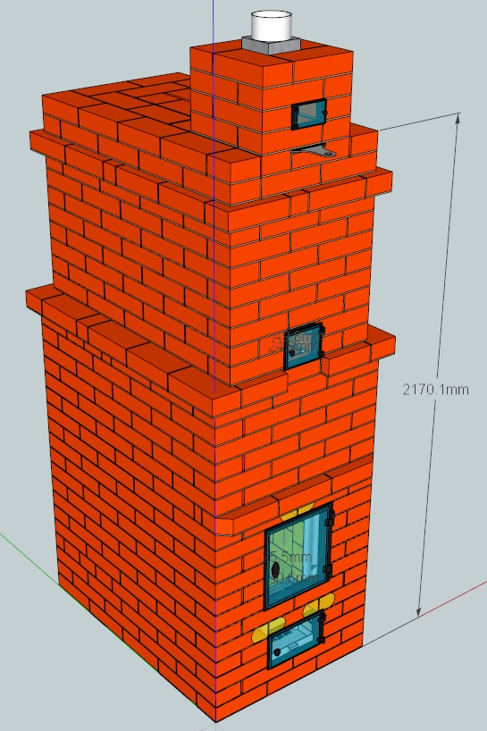

В продолжение проектов с дверкой ДТГ-8
В продолжение
https://forum.stovemaster.ru/viewtopic.php?t=11834 3-2,5
https://forum.stovemaster.ru/viewtopic.php?t=11848 3-3 3-2,5
https://forum.stovemaster.ru/viewtopic.php?t=11857 3-3,5
https://forum.stovemaster.ru/viewtopic.php?t=11861 3-4
Подовая каминопечь 3-4,5 2,5-4,5 в толстую перегородку (200).
На картинке не показана ПП отступка (в проекте есть).
 Размер файла:  165.3 КБ

Razz Все ок, но я вот, что то боюсь этих плит в перекрытии топки. Confused
Привет Максим!
Нет проблем перекрыть без плит.
Чуть сложнее конечно, с плитами проще.
