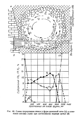

Кстати, как Вы объясняете график, где вдали от сопла кислорода больше, чем вблизи...
Выгоранием кислорода...
Выгорел. А потом восстановился?
Кислород не восстанавливается...
Есть реакции низко-энергозатратные - обратимые (реакции восстановления) и высоко-энергозатратные (реакции горения)...
Кислород только фотосинтезом...
На рисунке... кислород выгорает тот что контактирует с частичками кокса (они летят в вихревом потоке, т.е. отклоняются к стенкам)... Вот там кислород и выгорел...
В середине кокса нет, ГГ тоже нет (это ж кокс, уже выжатый)... Вот в середке кислород и имеем место быть...
Все это ясно.
Так всё же почему на расстоянии 800 кислорода больше, чем на расстоянии 200?
