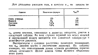

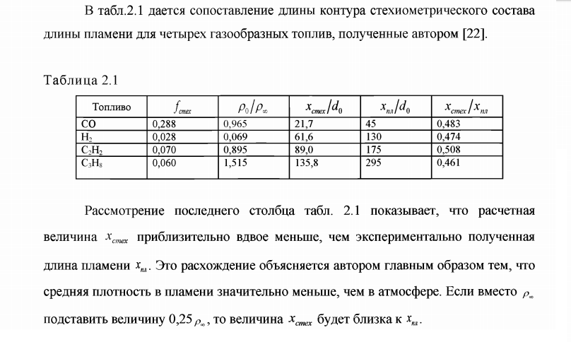

Кольчугин писал(а):
Да он их только в книжках видел... И то перепутал... Скорость горения водорода выше скорости горения СО, соответственно и пламя короче...
Ну чего же вы дальше оглавления в книжки не заглядываете. Smile Так можно и совсем деградировать. Пламя СО в три раза короче пламени Н2. Smile
Только не нужно приплетать того, в чем ни в зуб ногой.

vladgri писал(а):
Выдернуто из контекста... Т.е. ни о чем...

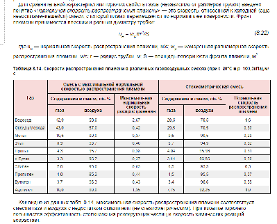

Могу тоже привести табличку

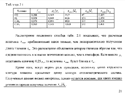

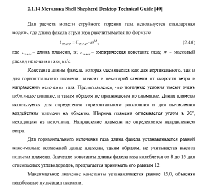

От чего зависит длина факела?
См.вложение...
Массовое истечение какого газа выше? Ультралегкого водорода? Или гораздо более тяжелого монооксида углерода?
Скорости сгорания газов приводил в табличке...

vladgri писал(а):

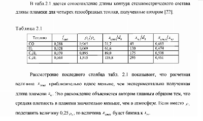

Без оскорблений можно? А то ведь можно и нарваться...
Табличку Вашу необходимо дополнить:

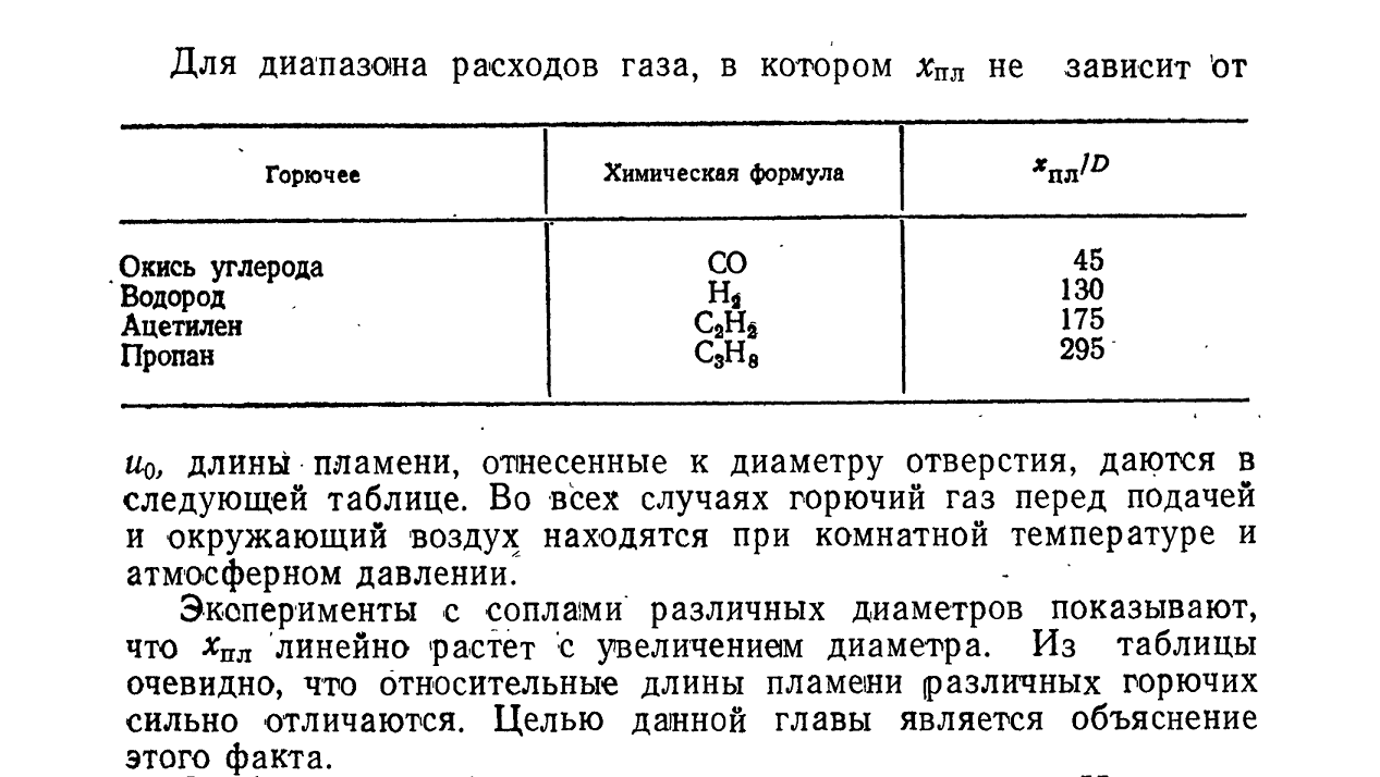

Так уже нарвался. На полную некомпетентность. Smile
Перепевами Рабиновича? Может лучше автора почитать? Smile

vladgri писал(а):
Обязательно почитаю...
Пока могу сказать что не вижу как учитывается в длине пламени скорость протекания хим. реакции, или хотя бы скорость горения... Учитывается по сути только количество газов и геометрия сопла...

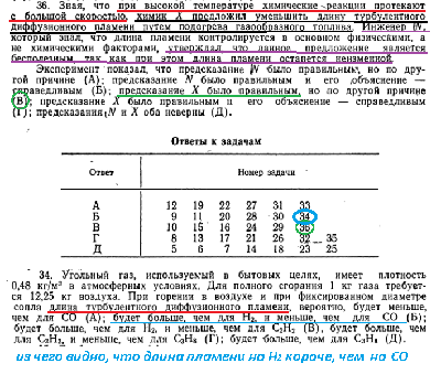

Кстати пара задачек из Сполдинга - Горение и массообмен
см.вложение...
В задаче №34 утверждается, что длина пламени Н2 короче чем СО...
т.о. автор в разных местах дает разный результат... Где истина?
