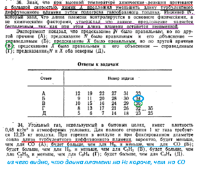

Повторю, для наглядности...

Кольчугин писал(а):
В задаче №34 утверждается, что длина пламени Н2 короче чем СО...
т.о. автор в разных местах дает разный результат... Где истина?
Из чего видно? Где там утверждается?
Всего лишь один из неправильных ответов. Smile
ЗЫ. Давайте уже из детского сада задачки решать. Smile
ЗЫЗЫ. И не надо повторять. Мусора и так хватает. Smile

vladgri писал(а):
Как раз ответ в таблице ответов обозначен как верный (правильный)...
Ситуация напоминает известный анекдот:
Урок русского языка в грузинской школе...
Учитель: "мягкий знак пишется в мягких словах!"
Ученик: "Г-н учитель, а вот в слове камень стоит "Ь"???"
Учитель: "Дэти, посмотрите ВНИМАТЕЛЬНО в этот книга!
В этот книга опЭчатка! Мягкий знак пишется в мягких словах!!!"

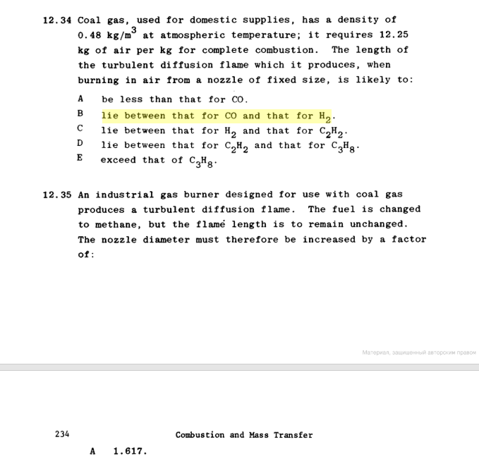

Ну я неверно выразился. Неправильный с точки зрения ошибки в тексте. Автора, переводчика, корректора и.т.д.
ЗЫ. В данном случае переводчика. В оригинале "lie between that for CO and that for H2". Smile

vladgri писал(а):
Google-переводчик перевел как находится между (в промежутке) СО и Н2.... Промежутки вроде обозначают от меньшего до большего (от (-) бесконечность - (+)бесконечность)...
Так что похоже ошибка в переводе...
Так что похоже нет ошибки в переводе...

vladgri писал(а):
Да понятно всё с тобой. Smile
ЗЫ. А мог бы просто извиниться и замять неловкую ситуацию.
С кем не бывает. Smile
ЗЫЗЫ. Не вижу смысла в дальнейшем продолжении дискуссии, с вами, на любую тему. Smile
За что мне извиняться? За ошибки переводчиков?
И вообще то написано, что похоже ошибка в переводе...
Хотя результат (в таблице) странный...
