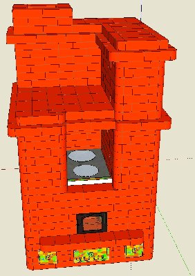

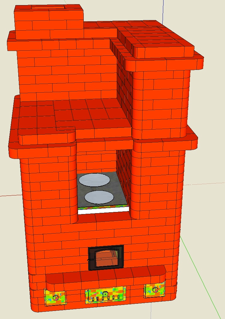

Здравствуйте, выполнил проект колпаковой печи в скетчуп, напишите, какие недочёты в данной печи.
Файл в SKETCHUP https://yadi.sk/d/z0dzoJtbYbQYCw

Слишком "вольная трактовка" КОЛПАКОВ.
Зарастать сажей будет.
Симметричность - вообще перебор.
Положите-покажите план домика и печь на нём.
Вопросы:
Домик - ПМЖ?
А плита зачем? Только не говорите, что собираетесь готовить на ней (в такой компоновке будет неудобно).
Теплопотери домика посчитали?
Мощность печи соответствует?
Печь - основное отопление?
А не проще-ли в этом размере сделать полноценную каминопечь, может и без ХК. Как отопительная печь в домик будет лучше.

Дом сруб 6 на 6 метров-живём только с весны до осени. Печь будет стоять в центре дома.(вместо русской печи) Плита, да, не готовим на ней ничего, но воду всегда греем(ставим кастрюлю).
Можно и каминопечь, но охота с местом для сушки вещей-пришёл сырой, кинул вещи сушить.

Наличе колпаков это уже косяк ))) Ну дело вкуса конечно... но при такой схеме нужна ЗЛХ... иначе задолбаетесь при растопке и при подкидывении дровишек.
Если не готовите, то зачем большой насил? Если уж очень хочется оставить поверхность, то можно и половинкой настила обойтись.
Кирпичи над настилом вообще лишние.. холодная пассивная масса.
Если не готовите еду... то лучше отопительная каминопечка , однооборотная, канальная.

Посмотрите на вариант. Думаю, что на межсезонье вполне хватит.
Прочистные можно перенести на другую сторону.
Отзеркалить проект не проблема.
Плиту в проект ставить не буду. Не считаю разумным.

Жесть полная. Вся печь сплошной колпак. В прошлом году подобное творение переделывал. Ту печь даже растопить не могли. Если удастся растопить -через несколько протопок рванёт конкретно. Да же прямоточные очаги иногда взрываются когда в них устанавливают модные в настоящее время "газовые камеры" проще борова. Мне вот интересно чья идея делать борова на прямоточных очагах. Кто первый это внедрил и научил печников?
