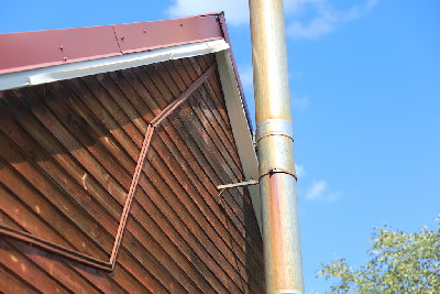

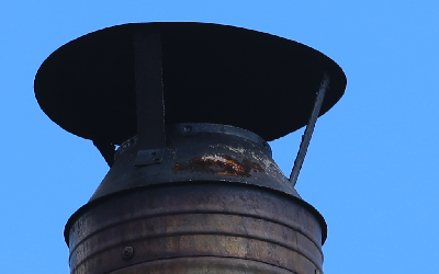

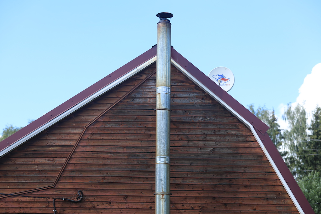

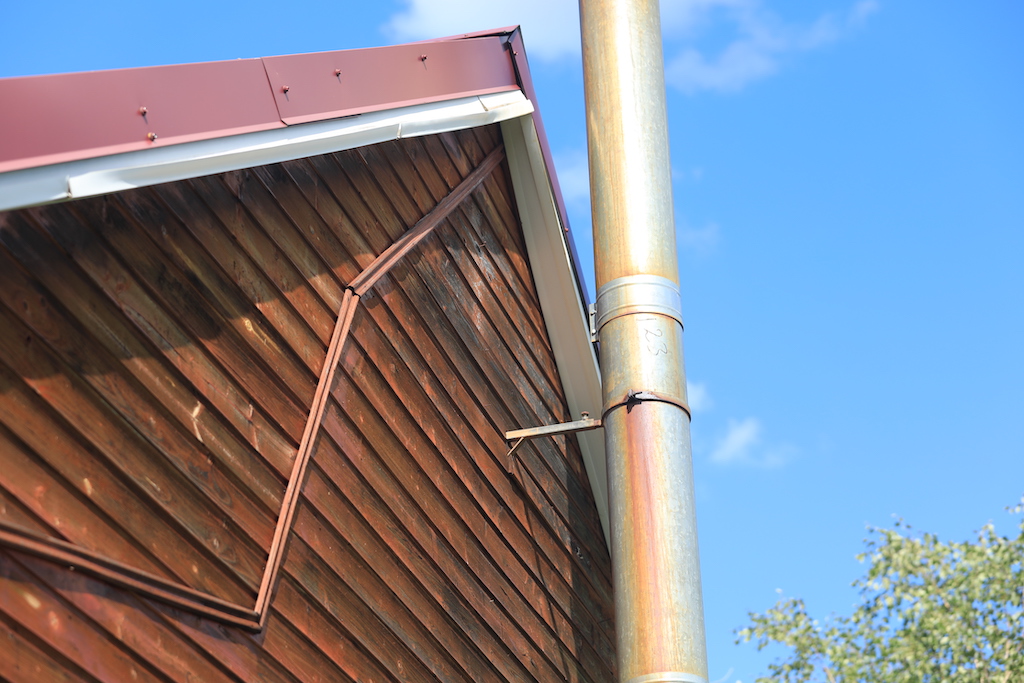

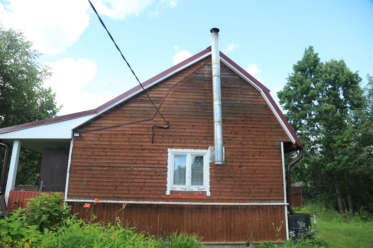

Дорогие специалисты!
Прошу вас взглянуть. Печи и трубе-сэндвичу снаружи - лет пятнадцать уже. Года четыре назад приезжал печник, мы с ним прочистили трубу, проверили состояние сэндвича в части, которая проходит через стену (всё в норме). Он снимал стакан, который внутри, на комнатной части (труба из нержавейки, всё по инструкции), смотрел защитные экраны и т.д.
Печь топится нормально, тепло даёт, тяга в норме. Топлю только сухими колотыми или же небольшого диаметра цельными дровами и стараюсь смешивать: берёза, дуб, осина. Раз в сезон закидываю пару брикетов "трубочист".
Что беспокоит:
- окалина наверху трубы (раньше вроде не было), какие-то прогоревшие или проржавевшие дырочки;
- низкое расположение трубы от крыши (хотя тяга хорошая, проблем нет, но не опасно ли?)
- по-видимому, в так называемой фронтонной части (фронтона там нет, одно название), которая закрыта пластиком, началось образование конденсата. В этом году, весной эта часть как-то подозрительно распухла и снизу почернела, а извне - пожелтела.
Как вы находите всё это? Не перекинется ли, допустим, что-либо несгоревшее в печке на эту пластиковую часть или на стену? Крыша - металлочерепица. Насчёт стены - один специалист высказал предположение, что стена может мокнуть из-за образования конденсата и невнятного утепления. Изнутри в доме намоканий пока не наблюдаю.

OlgaKl писал(а):
Что беспокоит:
1 - окалина наверху трубы (раньше вроде не было), какие-то прогоревшие или проржавевшие дырочки;
2 - низкое расположение трубы от крыши (хотя тяга хорошая, проблем нет, но не опасно ли?)
3 - по-видимому, в так называемой фронтонной части (фронтона там нет, одно название), которая закрыта пластиком, началось образование конденсата. В этом году, весной эта часть как-то подозрительно распухла и снизу почернела, а извне - пожелтела.
4 - один специалист высказал предположение, что стена может мокнуть из-за образования конденсата и невнятного утепления. Изнутри в доме намоканий пока не наблюдаю.
1 - ничто не вечно, даже нерж...
2 - судя по фото, тут всё нормально.
3 - может всё таки, речь идёт о пластиковом соффите(подщивка карниза)?
4 - вполне возможно. Надо проверить наличие и состояние паро- и гидроизоляции стены и кровли. (печь тут не причём)

Спасибо большое за ответ!
Вот не знаю. Озадачили тем, что сэндвич служит 3-4 года и потом подлежит замене. У меня всё куплено и поставлено в 2008-м, а несколько сезонов назад печник разобрал ту часть, где сэндвич идёт через стену и сказал, что всё в полном порядке.
Ну, вот, да! Она самая, подшивка. Не пожароопасно?

Коррозия началась, где есть конденсация паров и их стекание по трубе. Просто через некоторое время может придется верхнюю часть заменить.
Куплена уже была верхняя часть. Лежит в сарае Печник просто второй раз ко мне не доехал! Very Happy А так - была бы готова! Да и надстроили бы уже трубу немного вверх.
Но сам сэндвич и печь у меня, оказывается (посмотрела по датам) - с 2008 года. Не пора ли будет скоро вообще всю конструкцию менять или ещё послужит?
