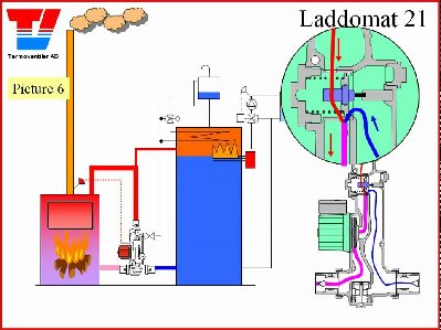

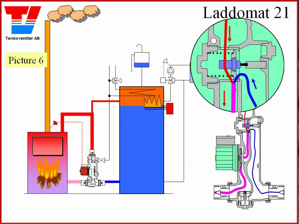

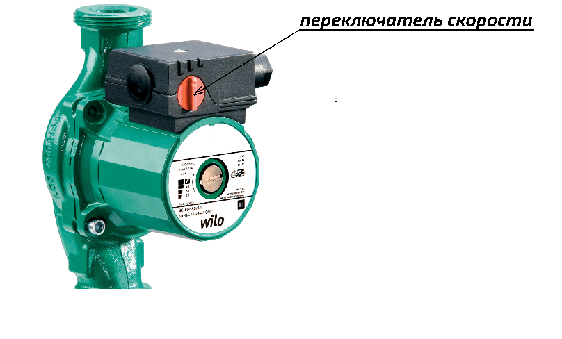

Вы помпу представляете? см. вложение
так вот чтобы дергать (как Вы выражаетесь) помпу (включать разные скорости), надо крутить переключатель...
Помпа у Валеры включается по достижении теплоносителем температуры в 50*С...
Чтобы не было тактования, применяется подмес, посредством смесительного узла типа laddomat 21...
Вы считаете что есть придурки способные сидеть и щелкать переключателем (красного цвета на рис.1)???

КИТ это коэффициент использования топлива, т.е. насколько эффективно произошло сгорание топлива и является отношением полученного тепла к теоретическому (указанному в таблицах теплотворной способности)... Это в трактовке Валеры и Вадима (котлы Суворов)... Ещё это называют КПД по прямому балансу...
Дерганье насоса (термин ВГ) это когда насос включается по заданной температуре теплоносителя, вкачивает в контур более холодный теплоноситель и в следствии падения температуры отключается ...
Включение-отключение помпы (тактование) приводит к искажению показаний счетчика учета тепловой энергии, т.к. Q (тепловая энергия ) напрямую зависит от массового расхода и разности температур на входе и выходе из системы...
Q = M*(T1-T2)
Вот только ВГ утверждает что показания при этом растут, т.е расход падает, а показания растут... Что и объясняет по его мнению высокую эффективность горелки ГВТТ...
Помпа включается по температуре теплоносителя для того чтобы минимизировать выпадения конденсата, в процессе изменения температуры теплоносителя...
