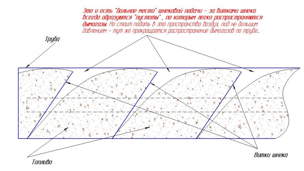

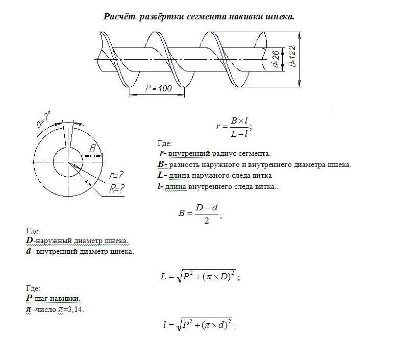

Почему Вы считаете, что массовое количество поданных в горелку опилок зависит только от числа оборотов шнека и не зависит от скорости вращения шнека, от наличия импульсных толчков шнека, от степени уплотнения на выходе (зависящего от факта "обжига" торца, как Вы говорили) и т.п...
Кстати, скорость подачи по стенке значительно больше, чем на оси, что применяется при использовании шнеков как смесителей.
Количество опилок зависит только от степени наполнения межвиткового пространства... Опилки - легкое топливо, потому уплотнение от собственного веса и веса топлива в бункере минимально то что просыпалось в межвитковое пространство то и попадет в горелку...
Мотор-редукторы выбираются таких моделей, которые создают высокий крутящий момент с при низкой скорости вращения...
Высокая скорость подачи топлива, а также резкость не только не нужны в ГВТТ, а наоборот вредны, т.к. могут разрушить коксовый слой...
Эх, было бы куда просыпаться... Very Happy
Кольчугин
Сообщения: 2051
СообщениеДобавлено: Вс 30 Август 2020, 15:21 Ответить с цитатойВернуться к началу
Падать есть куда

Падать есть куда
Все это не о том.
Я, в частности, имел в виду, что опилки не должны вращаться со шнеком.
Но для печников это всё не очень актуально. Так что...
