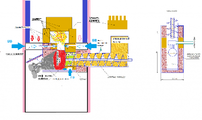

Речь о горелке такого типа:

Ошибаешься ты Гена, а Валера просто дурит народ. свистит, даже на видео слышно.... Smile Показывает эффектную видюшку, а потом навешивает лапшу на развесистые уши. Радость
Горелка на рисунке не правильно спроектирована. ВВ просто охлаждает газы. Камера дожига маленькая и не способна удержать во времени объем ТВС. ПВ подается под низ топлива, но не имеет управления. Какое количество ПВ надо подать? Никто не ведает. В общем все как всегда. Делаем от фонаря.....

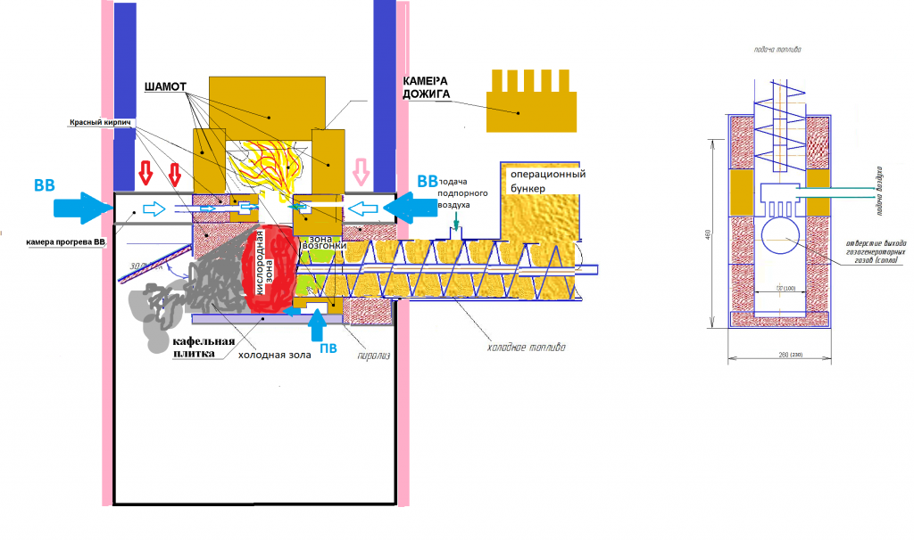

Вы не знаете всего проекта, потому суждение о неправильности несколько преждевременно...
На видео показана горелка подобного типа, работающая только на первичном воздухе... Вторичный - море воздуха, окружающего (и охлаждающего) факел...
Валера пару дней позанимался этой горелкой, а потом забросил - УЖАСНУЛСЯ РАСХОДУ(!!!) + ясно осознавал сопутствующие проблемы...
Рисуночки - это мой вариант пиролизной горелки для бурого угля (травы, соломы, половы, камыша и т.д.)...
Могу сказать, что Ваши постулаты о температуре (из темы Хельма) как способе управления горением и тем более газовыделением работают и в этой горелке...
ВВ конечно охлаждает, даже подогретый (с допингом по "сумашедшему" Паше)... ПВ, кстати также с допингом... Но назовите мне хоть одну причину, по которой горелка не будет работать...
Управление воздухами, а также механизмом топливоподачи на схемах не показано, т.к. стандартное на базе существующих контроллеров, как польских, так и наших российских ("ДомАвтоматика" г.Красноярск и Леши Четвергова г.Кемерово)...
Камера дожига составляет 1/10 часть номинального объема факела...
Это концепция не Ваша (райзерная), это концепция моя и Валеры... её работоспособность, а главное ЭФФЕКТИВНОСТЬ (помним лучевое!!!) хорошо видно на примере работы ГВТТ... т.е. концепция обкатана не одной пятилеткой...

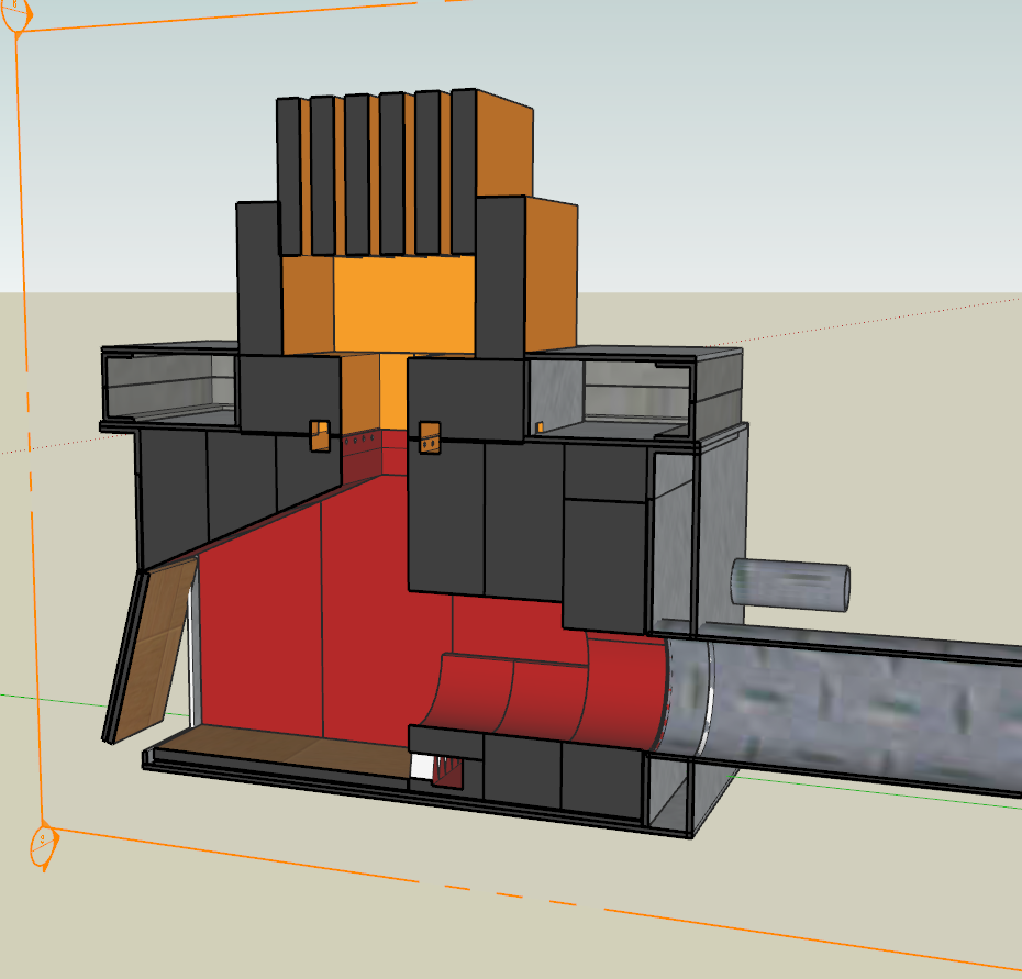

Всё в этом устройстве гармонично, органично и не прибавить и не отнять. В номинациях "простота исполнения", "компактность", "эффективность" - первое место однозначно среди всех решений для опилок и пеллет. Воздух подаётся идеально.
Хельм в нескольких устройствах устраивал такую подачу воздуха и был потрясён динамикой процесса, но, так как динамика и достижение Т не единственные условия технологического процесса, то Хельм не продолжил использование такой подачи воздуха. Но сейчас наверное к этому вернётся. Есть как раз устройство с редуктором и с частотником, глиномялка называется, с быстросменным валом-шнеком. Поменять корпус и шнек час делов. В октябре наверное будет минутка и будет новый испытательный стенд, тогда и проверим. Фишка тут вся именно в кольцевой подаче воздуха,все остальное вторично, третично и вспомогательно.
