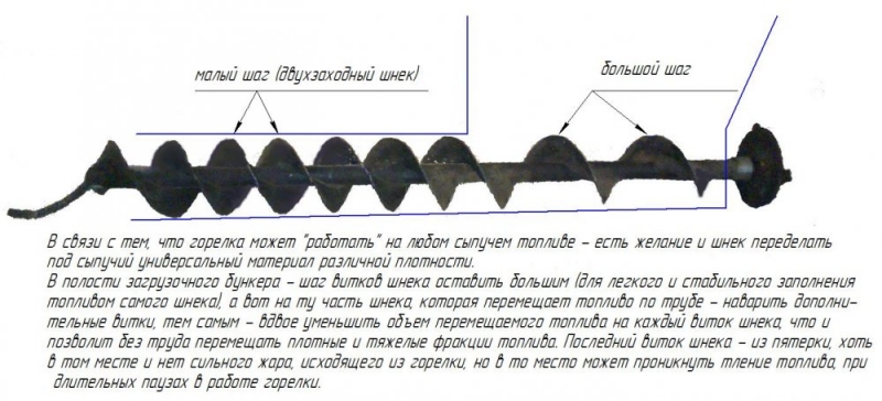

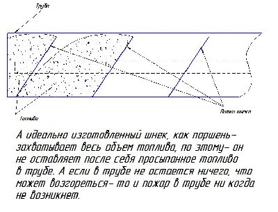

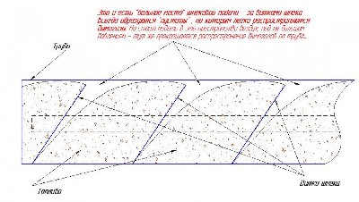

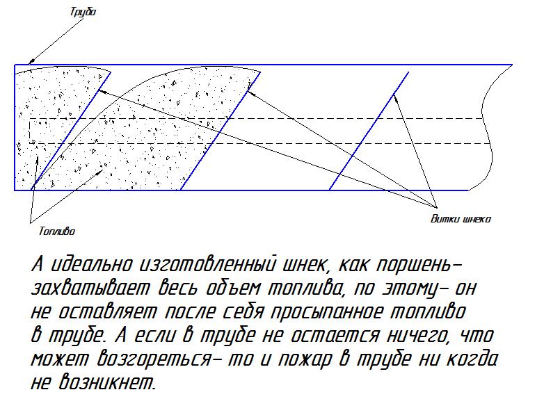

Количество опилок зависит только от степени наполнения межвиткового пространства... Опилки - легкое топливо, потому уплотнение от собственного веса и веса топлива в бункере минимально то что просыпалось в межвитковое пространство то и попадет в горелку...
Мотор-редукторы выбираются таких моделей, которые создают высокий крутящий момент с при низкой скорости вращения...
Высокая скорость подачи топлива, а также резкость не только не нужны в ГВТТ, а наоборот вредны, т.к. могут разрушить коксовый слой...

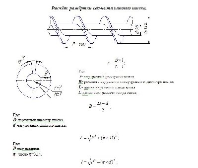

| Кольчугин писал(а): |
| то что просыпалось в межвитковое пространство то и попадет в горелку... |
Эх, было бы куда просыпаться...
Кольчугин
Сообщения: 2051
Добавлено:
Вс 30 Август 2020, 15:21
| Юрий Хошев писал(а): |
Эх, было бы куда просыпаться...  |
Падать есть куда

Все это не о том.
Я, в частности, имел в виду, что опилки не должны вращаться со шнеком.
Но для печников это всё не очень актуально. Так что...

И всё-таки она вертится!!!
