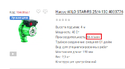

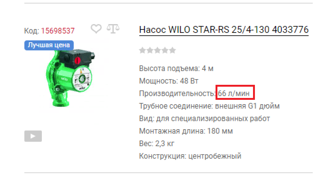

Слушай, звиздун с Приирышья, дурак это врожденное или приобретенное качество?
Я Шуре (заодно тебе УО) задавал вопрос по теплообменнику над ГВТТ...
13л/ч приведет к локальному закипанию воды в теплообменнике над ГВТТ (1500*С) в течении 1 минуты...
Ты хоть один циркуляционный насос в руках держал? Производительность насосов WILO STAR RS от 50л/мин!!! Это от 3000л/час...
Шарик, ты БАЛБЕС!!!

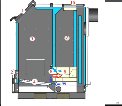

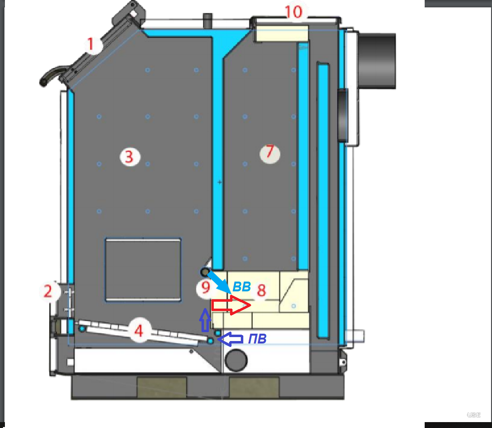

Вместе с тем, сама по себе конструкция интересна в гуманитарно-познавательном плане.
По сути, это классическая ракета, то есть с непрерывной подачей топлива. И даже с раскаленной топкой. Малого размера.
Это, по-существу, микротопка или угольный канал.
Имеется не только мощное тепловое излучение, но набегающий горячий конвективный поток для нагрева древесины.
Имеется и обдув горящей поверхности скоростным потоком окислителя (О2 и СО2), что особенно ценно для "шершавой" поверхности горящего торца "сосиски" (так же как и поверхности древесно-стружечного брикета).
Если бы эти факторы добавить в микротопку горящей закладки дров, то было бы здорово... Но как?
Вот схема встречной подачи воздуха, реализованная в шахтном котле "Таймень" Игорем Кржыжановским (@igrek1977) - см. вложение... Правда это не ГВТТ, кстати он пытался её воплотить, но неудачно... Сказалась приверженность к классике...
Бывает... И довольно часто...
Но тем не менее котел у него получился хороший (для шахтного)...

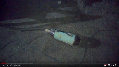

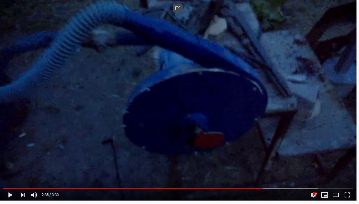

Геннадий, видео, где в начале 1,5-2 кг в час горит таким факелом более чем достаточно чтобы перестать распинаться. Валерий мужик взрослый, видно по выправке - не из жуликов, отдаёт себе отчет в том, что такое репутация и понимает, что мир глобален, и если ты документально зафиксировал в ютюбе, то это еще прочнее, чем прежнее перо,топоро и слово не воробей в одном флаконе. До некоторых недорослей это никак не доходит, как до одного очередного недотумка грыгорыча. Им, по всей видимости кажется, что если схавал черепушку сваю у пясок, то ж...па в безапаснасти. Наивняк.Можно и нужно отнестись к этому снисходительно.
Так это же не дрова, горящие "жаром".
А термически тонкие "листики и веточки". Горят "пылом" (пламенем).
Могли бы гореть даже еще эффектней.
В бочку сухую ветку брось, так пламя до небес...
*А вот, то что Вы раньше сделали оговорку (мол, если и вправду 1,5 кг/час) - это правильно.
https://forum.stovemaster.ru/viewtopic.php?p=184430#184430
Надо проверять.
Или хотя бы расход воздуха через воздуходувку знать.

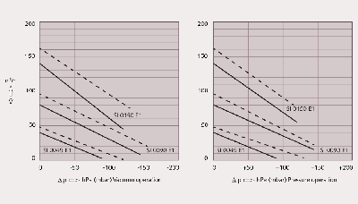

В воздуходувке расход воздуха не должен быть большим (воздух источник переохлаждения) в ней важна возможность создания высокого давления...

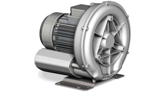

Приведу фото воздуходувок, на которых работала горелка у различных пользователей...
МИД1970 (чек с ГА с его горелки) использовал польскую WPA 140...
Высокие напорные характеристики дают возможность использовать патрубки больших диаметров... Ходовые - 15мм и 20мм... Все требует индивидуального подбора...
PS. Валера свою покупал на Харьковской барахолке, после капиталки...
По этому на роликах ужасающий вой...
.png

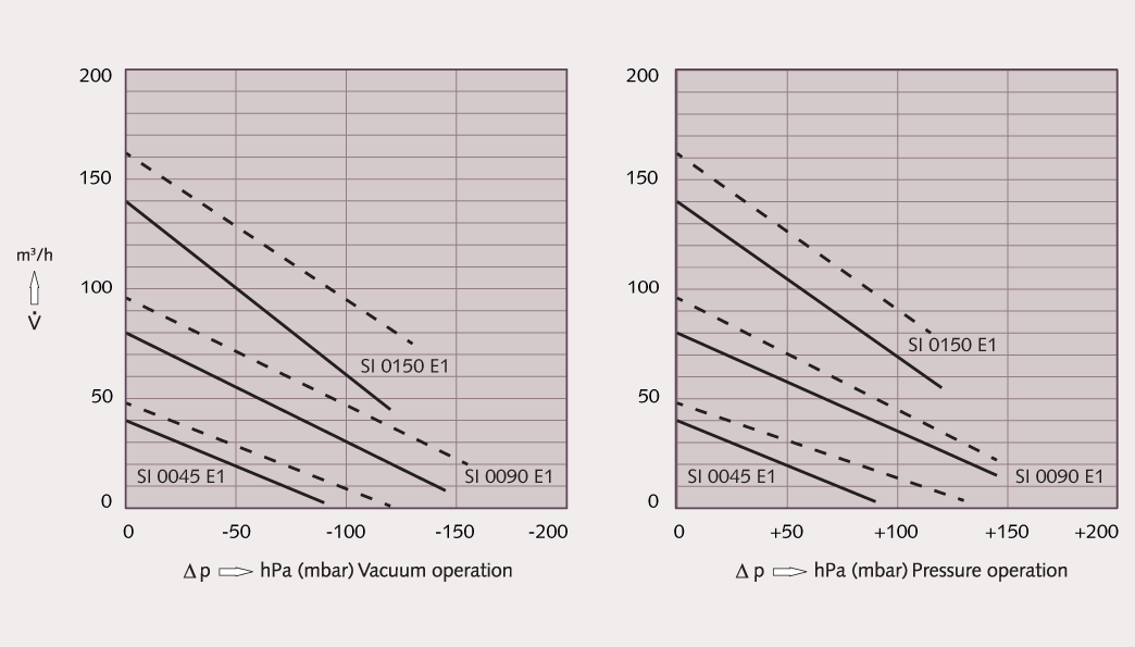

Характеристики вентилятора Игоря Синкевича
 Размер файла:  55.23 КБ
 Просмотров:  135 раз(а)
.png

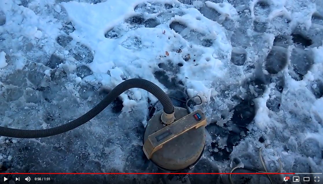

@Tavr
