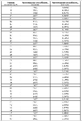

Задачка.
Сегодня, при сжигании 4,2кг дров, вода в дровяной колонке, объёмом 86л, нагрелась с 10*С до 58*С.
Вопрос: какова была эффективность колонки?
Кольчугин
Сообщения: 2051
СообщениеДобавлено: Вс 20 Сентябрь 2020, 03:48 Ответить с цитатойВернуться к началу
Задачка.
Влажность дров и время нагрева?
Q = c*m*dT/t
c - теплоемкость воды 4,2
m - масса воды, кг
dT - разность температур, градусы
t - время нагрева, сек
 Размер файла:  97.76 КБ
 Просмотров:  209 раз(а)
СообщениеДобавлено: Вс 20 Сентябрь 2020, 10:07 Ответить с цитатойВернуться к началу
Q = c*m*dT/t
m - масса воды, кг
Влажность дров не измерялась, но известно, что дрова(сухостойный тополь) лежали расколотые под навесом больше года.
Q=4.2*86*48/7200=2.408
Так какова же получилась эффективность(КПД) колонки в эту протопку, которая длилась 2 часа?
Кольчугин
Сообщения: 2051
СообщениеДобавлено: Вс 20 Сентябрь 2020, 10:55 Ответить с цитатойВернуться к началу
Q = c*m*dT/t
m - масса воды, кг
Значит табличная(теоретическая) теплотворность дров 3,3-3,5кВт/кг (27-30%) или 12016 - 12644кДж/кг
Дрова сгорели с мощностью 2,4кВт
Дали тепла - 4,2*86*48 = 17337,6кДж
С 1кг получено17337,6/4,2 = 4128кДж/кг
КИТ =4128/12644(12016) = 32,6(34,35)%
Усредненно 33-34%...
Остальное в трубу!
Если дрова суще, чем 27-30%, то КПД (КИТ) еще ниже 29% (при влажности в 20%) и 27% (при влажности в 15%)...
Машков Владимир
Сообщения: 212
СообщениеДобавлено: Вс 20 Сентябрь 2020, 11:48 Ответить с цитатойВернуться к началу
А причем тут КИТ, ведь не известно, сколько энергии топлива улетело в трубу несгоревшим? Известно только сколько энергии недополучено водой.
Кольчугин
Сообщения: 2051
СообщениеДобавлено: Вс 20 Сентябрь 2020, 17:35 Ответить с цитатойВернуться к началу
Машков Владимир писал(а):
Ну да, 27-35% в воду... А остальное в трубу и возможно через стенки топливника в помещение, но так как конструкции мы достоверно не знаем, то часть тепла могла пойти в помещение, а могла вся пойти в воду (если боковая стенка водонаполненная)...
