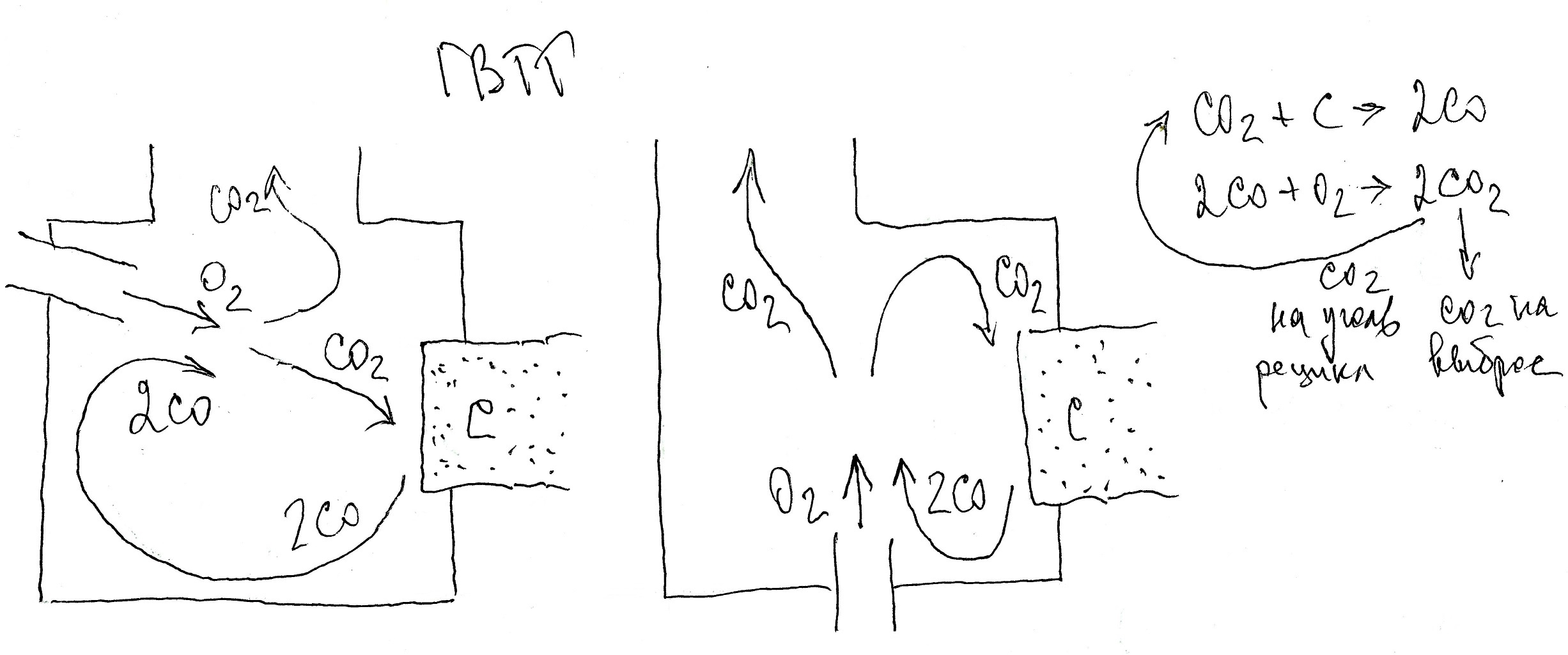

Сообщения: 6240
СообщениеДобавлено: Вт 1 Декабрь 2020, 21:16 Ответить с цитатойВернуться к началу
Кольчугин писал(а):
В ГВТТ слой кокса газифицируется (в 101 раз)...
Честно говоря, не найду кончика, за который надо потянуть.
Все в узелках.
*Сначала Вы приводите цепные механизмы (с твердым углеродом?). Но они с водой. А без воды? Атомарный кислорода внутрь углерода залезает?
Потом говорите, что нужен не кислород, а "смесь пламени с воздухом". Это вообще хрен знает что. Что за смесь? Сгоревшая? Как мешать пламя с воздухом? Бывает ли пламя без воздуха?
Потом, оказывается, что угольный слой не горит в струе воздуха. Пепел, якобы.
Потом и сажистые частицы в языке пламени не горят. А цвет пламени не от температуры, а от количества сажи... И т.д.
Ну а тезисы автора о ГВТТ вообще надо по каждой строчке изучать, поскольку сплошные знаки вопросов...
Давайте начнем с картинки ГВТТ, сначала на угле. Нарисуем там пламя, газификацию угля кислородом или с СО2... Выясним, почему с СО2 реагирует, а с О2 не желает.
Раз не хотите рисовать, нарисую я, как смогу. Я например, бы согласно теории Авторов (а в патенте их три) воплотил бы правую схему, чтобы поменьше кислорода шло на уголь. Но ведь эта схема вообще не будет работать, хотя и более правильна. Так ведь?
Короче, рисуйте на рисунке "пламя, смешанное с воздухом"...
Нарисовал картинку, максимально упрощенно (только СО, СО2 и О2), чтобы не перегружать...
Сразу о допущениях...
Патрубок сложный (перекошенный веер), потому пока нижний поток опускаем, верхний поток меняем на заслонку над соплом (принцип АЭРОЗАТВОРА)...
Верхний поток составляет 45-50% от массы всего подаваемого воздуха, подается с напором, т.е. на определенных этапах он преграждает газам путь к выходу, т.к. сопло расчитано на пропуск ограниченного количество газов и воздуха... Горелка работает под давлением! (рис.1)...
Перейдем к стадии розжига (рис.2)...
Идет слоевое горение со встречной подачей воздуха, т.е. в струю втягиваются и СО, и СО2, и N2... Так как струя напорная, то всё это хозяйство приносится обратно в слой горящих опилок... От продуктов горения и поступающего с воздухом азота растет давление в камере сгорания...
С ростом интенсивности горения (рис.3) начинает работать термохимия на слое кокса теперь весь СО2 и Н2О от горения горючих газов работают по механизму " одна молекула негорючего газа даёт две молекулы горючего газа", т.е. продукты горения факела перерабатываются углеродом слоя в горючие газы...
Давление становится ещё выше...
Газы прорывают аэрозатвор (в принципе он прорывается довольно быстро, ещё на стадии розжига 1)...
Горение переходит в РЕЖИМ (рис.4)
В режиме горелка работает под давлением (азот и горючие газы)... Продукты горения внутреннего факела все перерабатываются углеродом коксового слоя в горючие газы...
Немного о выгорании кислорода в факеле... Большая часть кислорода выгорает в непосредственной близости к слою кокса...
Коксовый слой бомбардируется молекулами отходов горения по площади всего зеркала, соответственно каждая точка этого зеркала выпускает в этот поток генераторные газы (СО и Н2+СО), только в количестве вдвое большем, чем прореагировало СО2 и Н2О, а если вспомнить о пирогазах и генераторных газах от прохода ПГ, то еще больше...
Те из ГГ, что не сгорели в прикоксовом пространстве выходят по зонам разряжения (вдоль боковых стенок и пода) к технологической (задней) стенке камеры сгорания и в сопло...
По цепному механизму... Привел рисунок ещё раз... Без воды (влаги) не бывает инициализации горения...
Влага по счастью присутствует в воздухе (всегда!)...
По смеси пламени и воздуха (по Валере)... Просто он имел ввиду, что практически всегда имеется остаточный кислород, либо кислород от верхнего потока (из аэрозатвора), который размазываясь по лобовому кирпичу пилолизной камеры частично попадает в сону коксового слоя и давит на поток пламени сверху, заставляя пламя двигаться вдоль коксового слоя сверх-вниз (закручиваться)...
Цепные реакции горения это не мои выдумки, это научно доказанный факт, подкрепленный вручением Нобелевской премии...
Вы всё более запутываете.
Нарисуйте упрощенно - вот пламя (какое), вот поток вдуваемого воздуха, вот смешиваются, вот попадают на уголь, вот зарождается цепная реакция...
