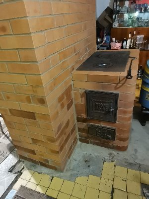

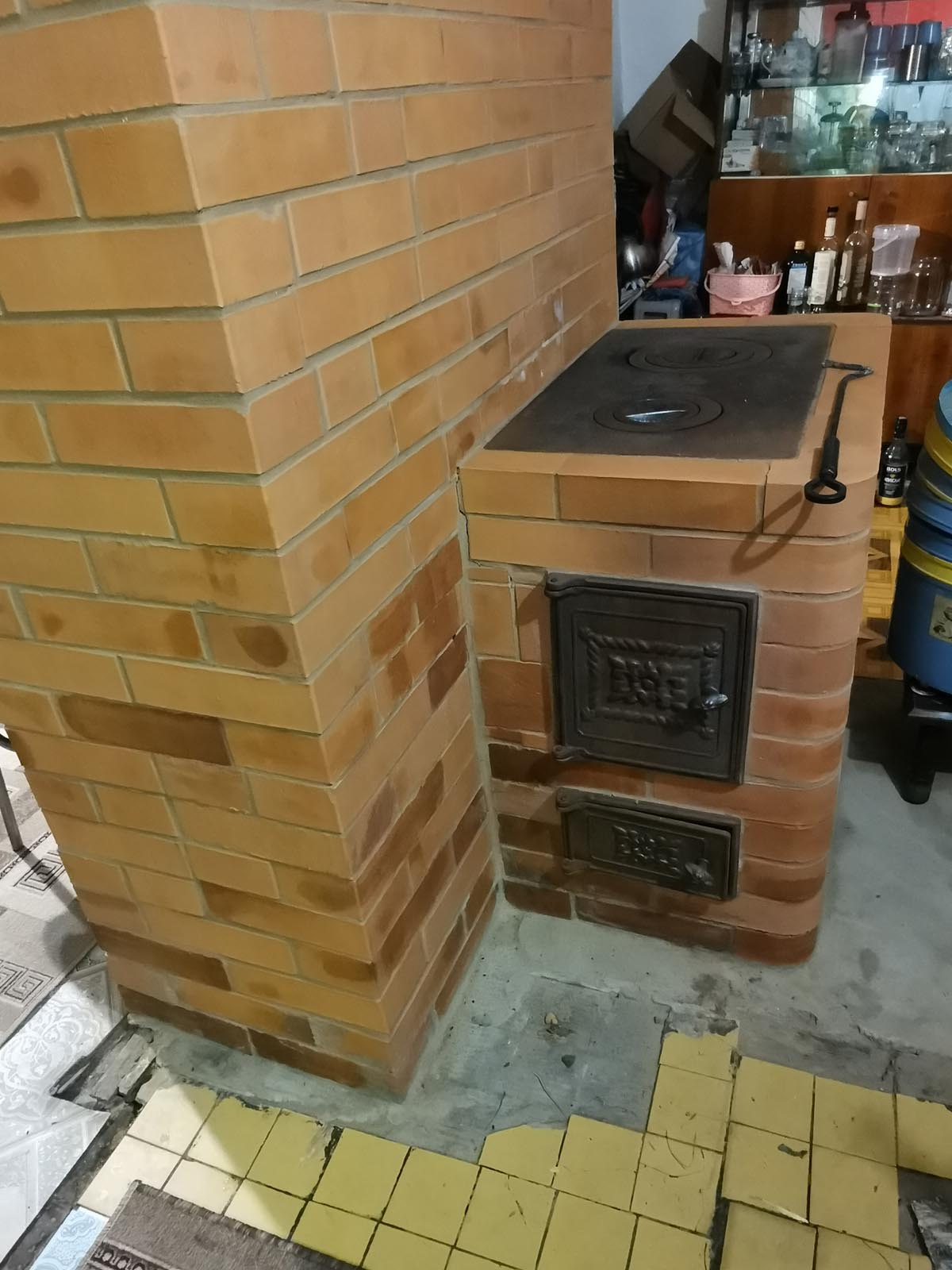

Типа мастер сложил типа печь.
Отопительно-варочная, 3-х канальная, без летнего хода.
Вот видео проблемы
https://www.youtube.com/watch?v=EhjTmXB6NNE
1) В топочной части нет перевязок в кладке по 2-4 ряда
2) Плита ВМУРОВАНА в печь, без зазоров, лежит на глине (никакого суперсила или базальта)
3) нет никакой футеровки топки
4) Дверца топки установлена на клину, без компесации расширения, чудо что не порвало еше кирпич вокруг нее.
Нижние два ряда на цементе, остальное - глина.
Печь просушена, топилась 2 раза. Тяга хорошая в любых погодных условиях в самого начала. Собрана из витебского кирпича.
Задача:
1) Разобрать
2) Сложить но правилам с футеровкой и установить плиту и дверцу топки как надо. Футеровку по своему усмотрению шамотом или тем же красным кирпичом. Ширина топки сейчас 32 см, поэтому на ребро кирпич будет при том же размере топки даст слишком узкую топку, поэтому или резать хитро тоньше или увеличивать размер топки.
3) Я еще промеряю температуру выходящего дыма на топке через задвижку термопарой и если она мала, то надо будет еще прогар сделать.
Организационно:
В доме сейчас никого нет, я далеко, около москвы, поэтому надо согласовать когда начать и сколько дней, чтобы я приехал к назначенному дню. Ночевать можно. Еда есть. До города 2 км.
Начать надо побыстрее, желательно в конце этой недели, начале следующей.
Есть один местный настоящий печник, но он сначала говорил,что вот вот начнем, но теперь сказал, что очень занять и МОЖЕТ БЫТЬ на выходных через неделю, а может и не быть. Поэтому ищу другие варианты
Материалы: радиусный кирпич есть несколько штук лишних (6-8 шт), обычный красный витебский печной (как они называют) продается в местном магазине, керабланкета (суперсила) или базальтового картона в Суворове нет нигде. Смесь наверное есть, точно не скажу.
Местный печник за процедуру грозился 10000 взять, пару дней работы.
Вы говорите свою цену и сроки.

Может просто шпаклевкой огнеупорной внутри пройтись? Чуть позже можно и плиткой керамической зафутеровать. Она всего 8 мм толщины. Дверку на клей посадить. Материалы , кроме плитки в Москве. Плитку сделаю , отправлю. Работу сможете сделать самостоятельно с помошником, чтобы снять плиту. Работы на пару часов.

Да тут не ремонт нужен. А полный демонтаж этой конструкции.

Я согласен, что нужен демонтаж, но только топочной части. Щиток с каналами нормальный.
