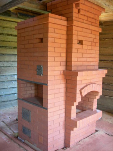

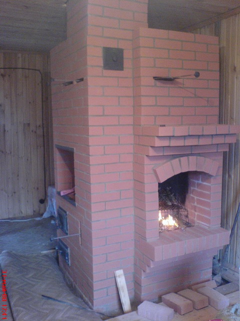

Вот, чуток не дочищена, но уже горит. Сушу потихоньку.
Такие вопросы:
1. Бывает ля тяга излишней? Даже при полностью открытой летней заслонке дым идет через колпак. Для того чтобы разжечь печь я закрываю вьюшки, иначе задувает спичку.
2. Как бороться с копотью на стекле варочной камеры? Топочная дверь чистая, а стекло варочной камеры постоянно черное.
3. Можно ли для чистки печи использовать ленточную шлиф. машинку? кирпич не испортится?

И вот она нарядная на праздник к нам пришла Very Happy

Ну что тут скажешь. Молодец Exclamation После такой работы не стыдно и истинное лицо открыть. "Открой личико. Гюльчатай" . А удалось ли решить другую заявленную задачу. Избавиться от излишней солидности. Может и профессию сменить? ***Солидный. Можно ли сделать на комп. другое разрешение. У меня Ваша картинка в3 раза шире монитора. Гонять туда-сюда приходится курсором.
Сообщения: 10150
СообщениеДобавлено: Пн 2 Июнь 2008, 21:33 Ответить с цитатойВернуться к началу
молодца
вот шток еще укороить на задвижке ;)

Хорошо шагаем, от нуля к проектированию, от проектирования к построению, СОЛИДНО! Very Happy
СообщениеДобавлено: Чт 24 Июль 2008, 23:10 Ответить с цитатойВернуться к началу
http://souzpro.ru/images/21.JPG
Товарищь солидный без обид, но такое ощущение, что камину дали поддых. Дизайн - ноль.
Об верхнюю задвижку можно насмерть убиться, и ногу повредить об нижнюю...

СообщениеДобавлено: Вт 29 Июль 2008, 20:10 Ответить с цитатойВернуться к началу
Павел писал(а):
Саша. Брось-нормальная работа. Задвижки конечно торчат, но это к их производителю. А за поддых-ответь. Не ясно. А твои работы хвалил Кузнецов? Very Happy И не забывай,она у него -первенькая.
1. Разве я говорил, что работа ненормальная ???
2. Хорошая работа!!!
3. Я говорил о дизайне. Похоже как-будто человеку дали поддых и он согнулся не более. Мне не очень. Это не я придумал-это мой заказчик лет десять назад. Мне пришлось переложить пол камина.
Поддых-это удар кулаком или ногой (что совсем неприятно) в область солнечного сплетения. Что такое солнечное сплетение я не знаю. Только знаю точное его месторасположения. Для уточнения смотри в нете.
СообщениеДобавлено: Вт 29 Июль 2008, 20:16 Ответить с цитатойВернуться к началу
Однажды я сделал печь с несколькими задвижками. Одна внизу и две наверху. Об нижнюю я быстро разбил ногу. Она была не импортная, а отечественная, торчала не так уж сильно. После я приехал на заказ и выслушал "речь от заказчика", у которого на лбу была очень сильная рана от верхней задвижки. Кто не сталкивался милости просим лепите дальше. А как получите задвижкой по лбу от клиента, так начнёте думать.
Солидный
Зарегистрирован: Ср 2 Апрель 2008, 17:59
Сообщения: 80
Регион: Сургут
СообщениеДобавлено: Пт 1 Август 2008, 07:37 Ответить с цитатойВернуться к началу
Верхняя задвижка высоко, ее не достать лбом, а нижнюю, конечно обрежу. Верхние специально оставил использую для сушки полотенец и прочего.
СообщениеДобавлено: Пт 1 Август 2008, 08:09 Ответить с цитатойВернуться к началу
Да, верхняя задвижка может задеть только макушку высокого человека.
Зато ведь призадумались и срежете нижнюю. А следующая печь, если будет, то будет ещё продуманнее. Very Happy

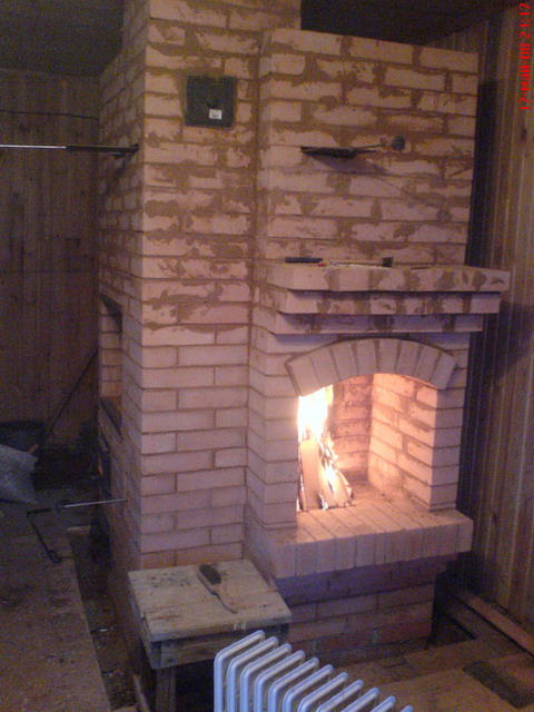

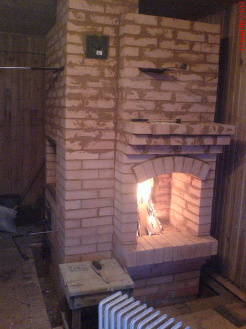

Здравствуйте уважаемые форумчане!
Прошло полтора года с того дня как моя первая печь, построенная по чертежам Уважаемого И.В.Кузнецова ОВИК ЗК 5, согревает мой новый дом.
Закончился отопительный сезон . Пришло время заглянуть во внутрь . Конечно не из празного любопытства. Тем более по совету Печника из Питера обещал поделиться наблюдениями о работе печи.
За весь период эксплуатации никаких проблем не возникало. При растопке зимой ( первые пол года жили в доме не постоянно) тяга возникала сразу и довольно хорошая. С ноября 2008 года живем в деревне постоянно .Зимой протапливал два раза за сутки. Дрова исползовал березовые и ольховые, сухие. Трещин нигде нет.
Дымоход сделан из сэндвич трубы внутренний d=200 мм внешняя поверхность не нагревается выше 45 гр.
Камином пользуюсь реже но очень люблю посидеть у огня.
Единственное что придется сделать, наверное через год, это заменить 3-4 кирпича у топочной дверки т.к. топка не футерована огнеупором. Но это меня не пугает.
Вскрыв прочистки заглянул внутрь:
Фото 1 и 5- скопление золы в горизонтальных каналах справа и слева от топки;
Фото 4 зола в горизонтальном канале под камином;
Фото 3 зола на дне верхнего колпака у выхода подъемного канала;
Фото 2 верхний колпак в районе дымохода.
Отложение сажи на всех поверностях одинаковое примерно 3-5 мм.
Вот пожалуй и все.
После постройки своей печи и испытании с такими хорошими результатами хочется строить еще. В планах банная печь и нечто вроде гриль-камина в беседке.
Буду рад если эта информация будет кому нибудь интересна.
