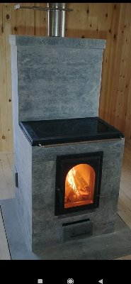

Вопрос решается кардинально,но не всем он нравится)))
Керабланкет плюс стеклокерамика плюс монтаж,равно АвтоВАЗ шестой модели

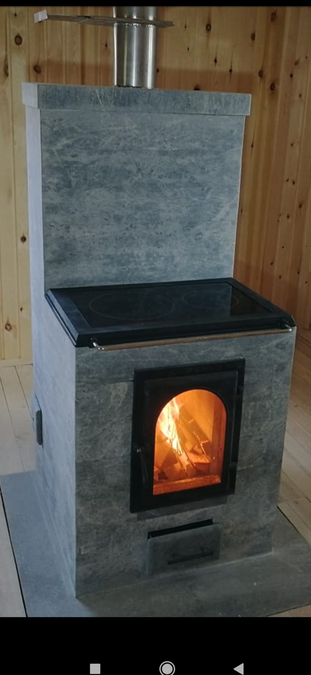

Керабланкет бери рулонный,толщина 1 см
Он делится по толщине,хоть на 2 хоть на три части.
