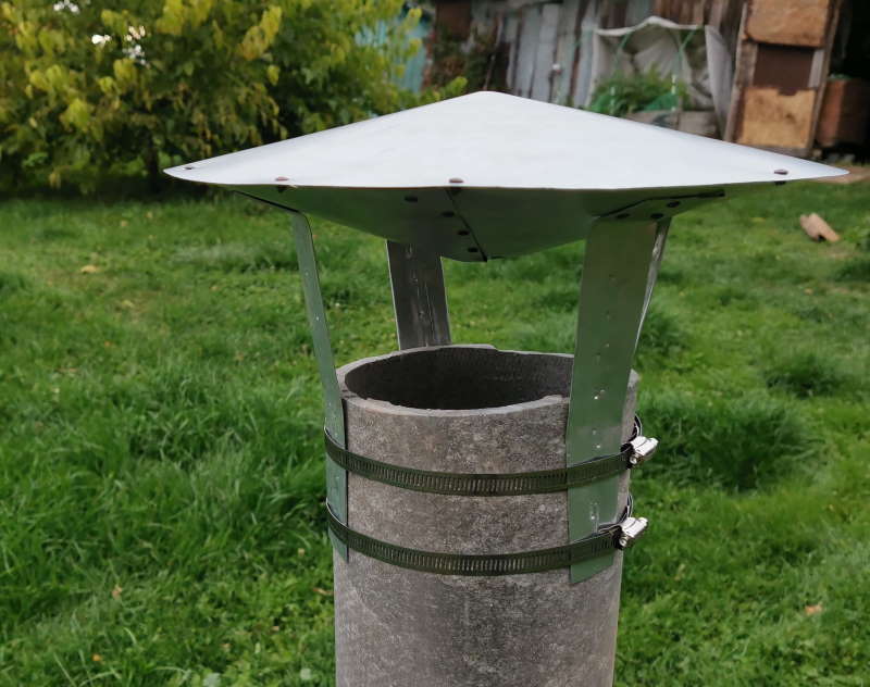

У меня АЦ труба диаметром 190мм. Борова нет, так что труба идет сразу в 3-й канал печи.
Я не фанат зонтиков, но не хочется дождь через задвижку или прочистную дверку.
Подходящего зонтика не нашел в округе. Надел первый попавшийся и понял 3 проблемы
1) маленький
2) Низко, слишком мало места для выхода дыма
3) дым в нем "застряёт"
В итоге сделал свой, с полями 10 см по бокам, на 4-х достаточно высоких ножках, с конусом снизу.
Крепеж просто на двух хомутах. Чего мудрить.
По надежности я на него прыгаю (80кг) и ничего не происходит.
Правда сделан он из оцинковки. Покрасить что ли эмалью.

От лукавого все эти трубы из АЦ. Лучше сендвич по дешману. Опасная, знаете ли штука. А так работать дымник будет.
Для бани - да, но у меня 3-х канальная печь, температура дыма в районе задвижки 180-190 при максимальной топке. Летнего хода нет, так что накосячить не выйдет. Да, она "плакала" жутко. Утеплил базальтовой ватой и банной фольгой 50мкм - больше не плачет.
Мне кажется имеет право на жизни при соблюдении указанных условий.
А сэндвича здесь нет даже дэшманского. Надо было бы ехать минимум 60 км, чтобы его купить.
