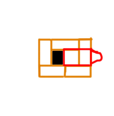

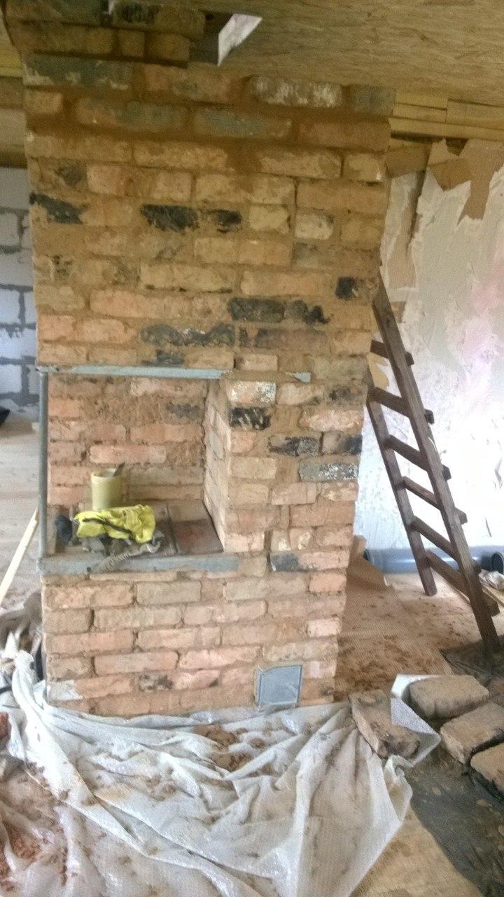

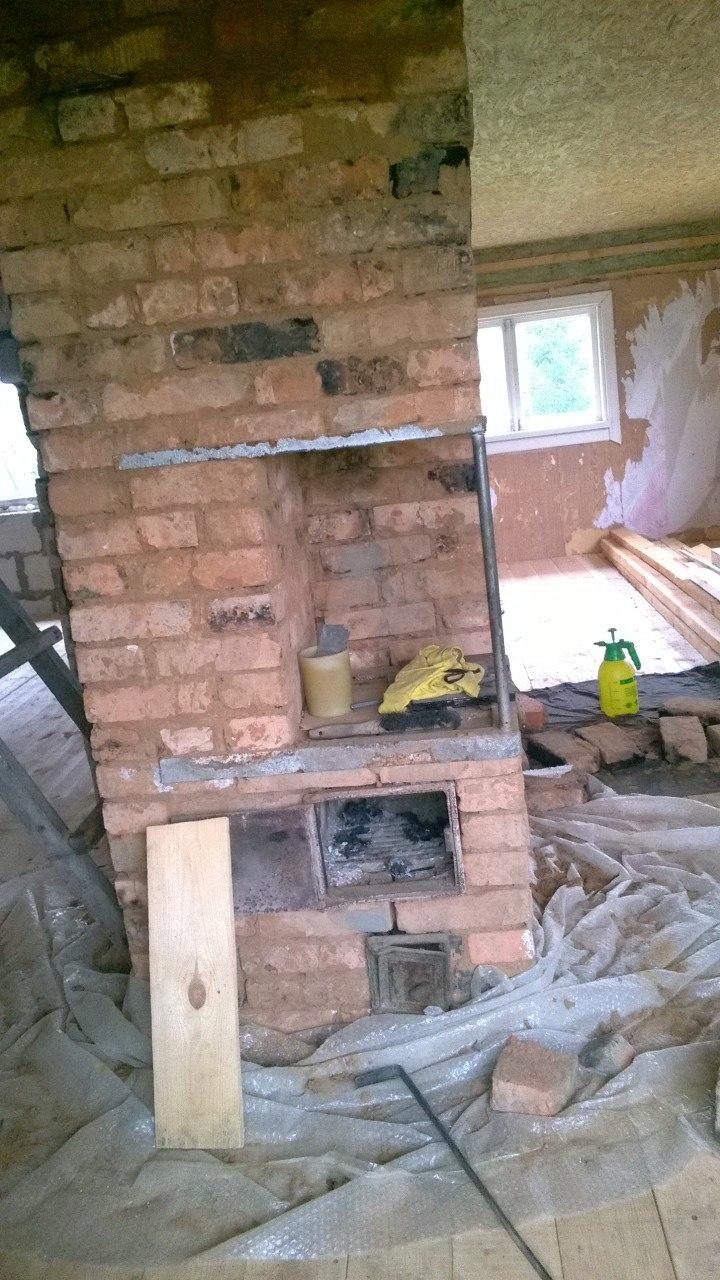

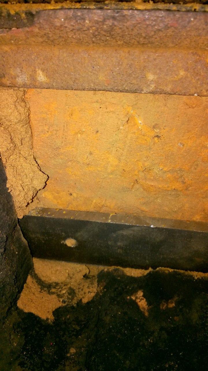

Привет друзья печники!
Разбирая печь для небольшого ремонта обнаружил вот что.
Задвижка была установлена таким образом, что перекрывала только половину дымохода. Задняя же часть всегда оставалась открытой. На рисунке 1 изобразил это.
Попытался установить задвижку чтобы перекрывала весь дымоход, но в таком случае ручка задвижки (визуально она короткая, будто специально была обрезана) полностью пряталась в кирпич, и добраться до неё не было возможным.
Решил сделать так, задвинул конструкцию задвижки чуть глубже, чтобы ручка была доступна, а оставшееся пространство перекрыл металлической пластиной и кирпичом.
Получается я заложил 11 см дымохода, осталось же 14х14, в самых узких местах 13х13.
Достаточно ли это для нормальной работы печи?
Хочу ещё уточнить, примерно через 120см будет устанавливаться керамическая труба, внутренним диаметром 15х15. Т.е. сужение дымохода в любом случае произойдёт, но в этом случае чуть выше.
Все внутренние каналы идут размером в кирпич, хайло тоже размером в кирпич.
И да, делал пробную протопку бумагой, с открытой дверцей топки, весь дым шёл в дымоход.
Фотки печи прикладываю, в ней три канала один слева от топки, и два сзади.
Чёрным всегда открытая часть дымохода. Сейчас же заложил её кирпичом.

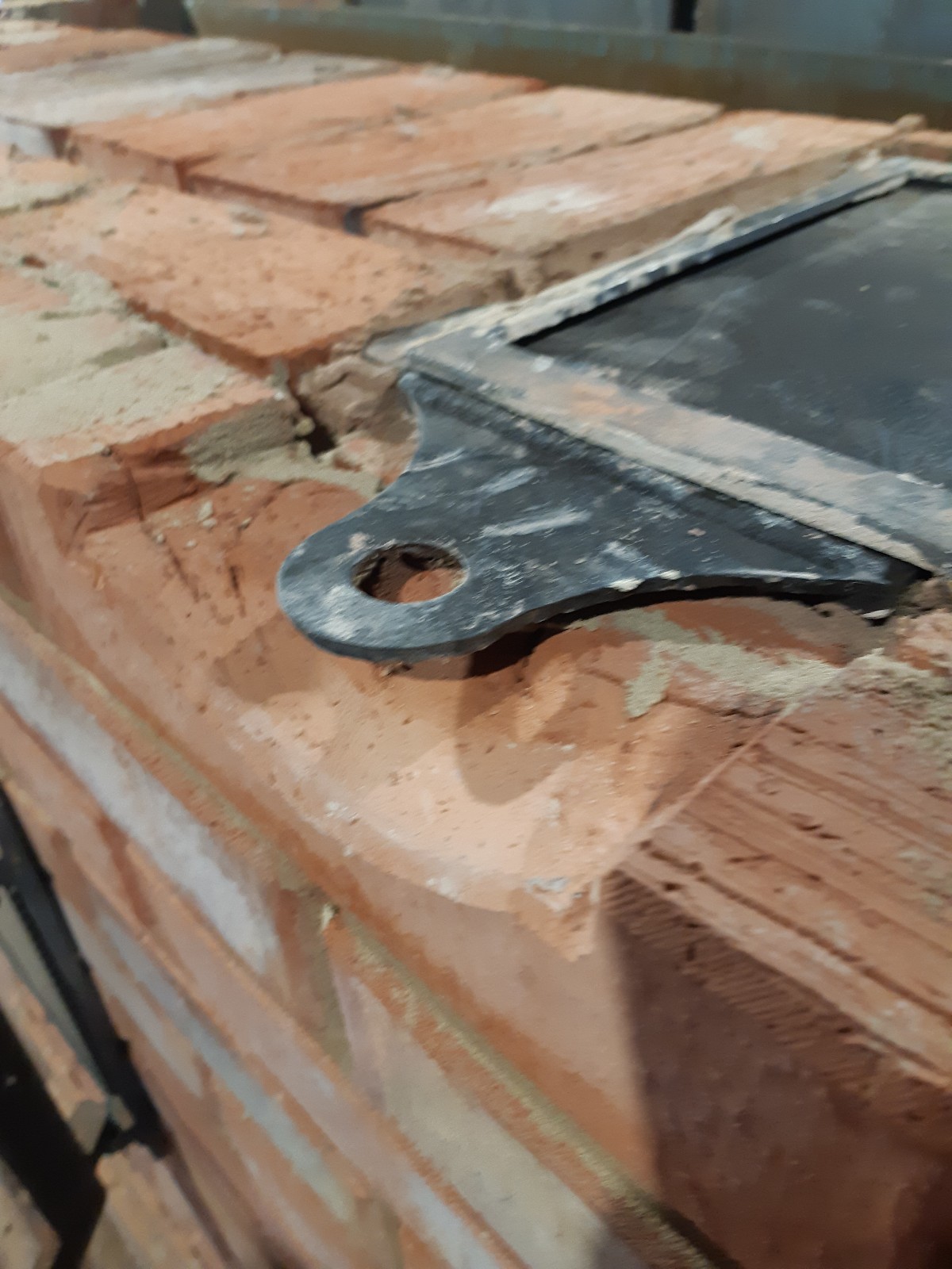

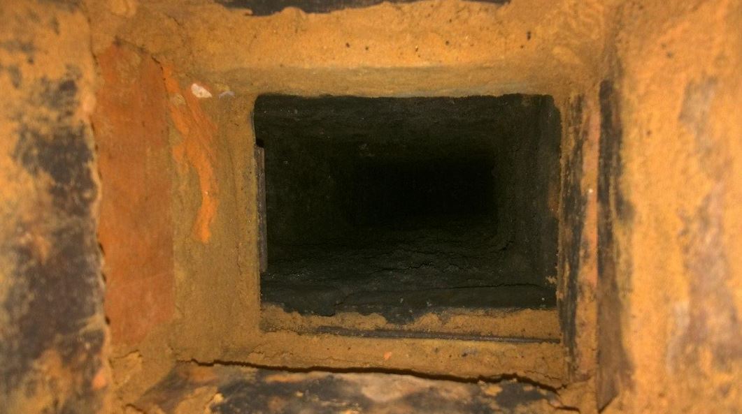

Слева место где перекрыл кирпичом, после этого дымоход пошёл в четверик

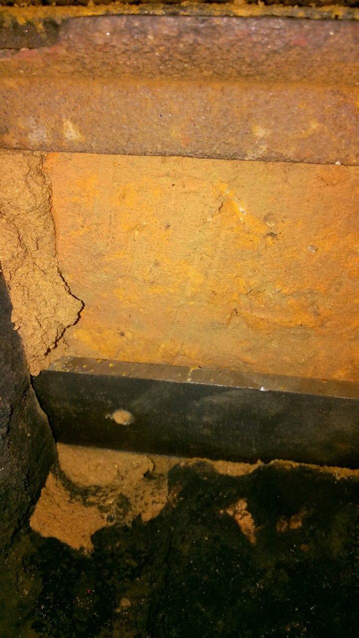

и вид снизу

СообщениеДобавлено: Ср 7 Октябрь 2020, 13:12 Ответить с цитатойВернуться к началу
От бОльшей взять движок.
https://rublitkom.ru/files/146/191/ZV_3A.jpg
Либо тягу приделать к имеющейся.
Антон К
Сообщения: 135
Регион: Воронеж
СообщениеДобавлено: Вс 11 Октябрь 2020, 08:16 Ответить с цитатойВернуться к началу
Задвижка и должна прятаться в кирпич (см фото).
Канала четверик хватает на топку с загрузкой килограмм 8. Судя по вашему фото, там топка врядли бОльшая.
