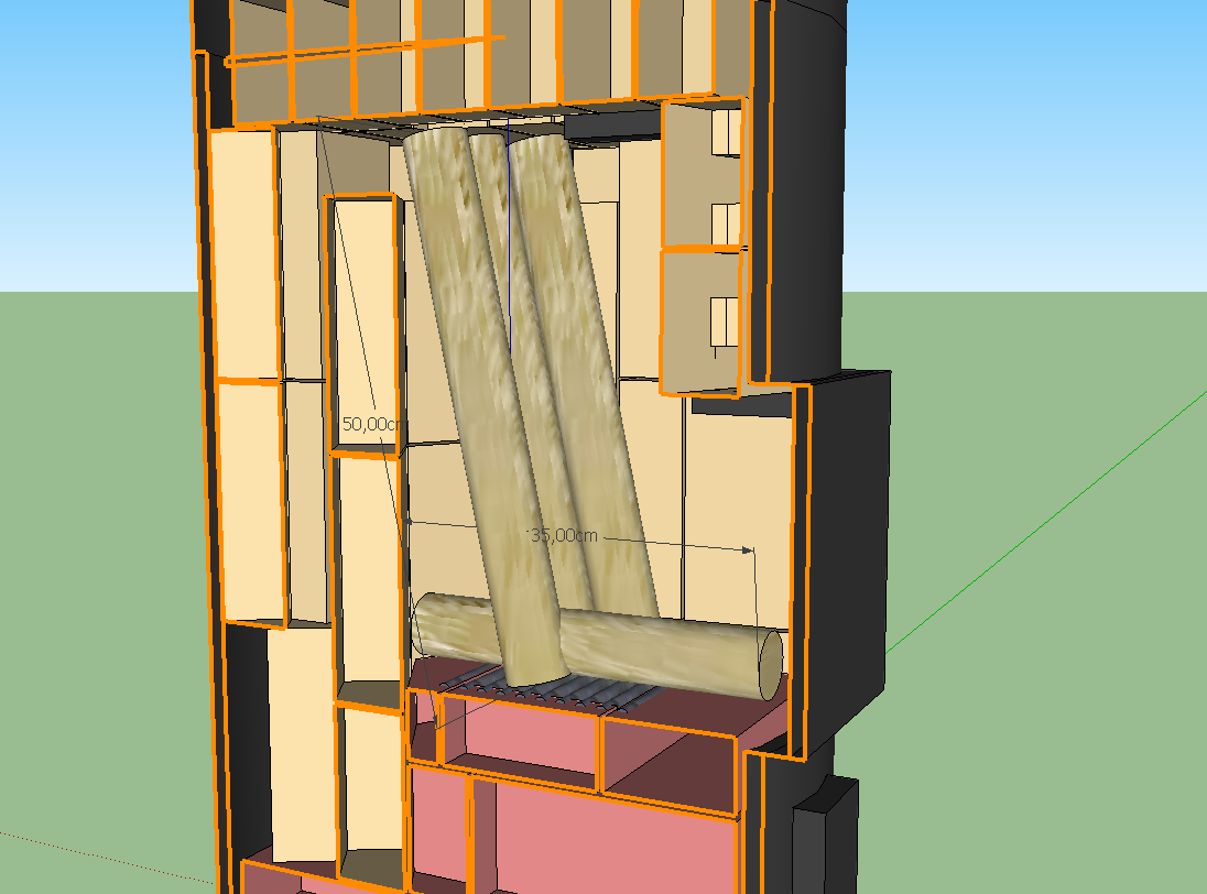

СообщениеДобавлено: Ср 21 Февраль 2018, 09:37 Ответить с цитатойВернуться к началу
На дачах дровами топят. В длину дрова максимум 35 см минимум 30 см, если стоя, то 50 см.
Размеры дров.
 Размер файла:  188.88 КБ
 Просмотров:  853 раз(а)

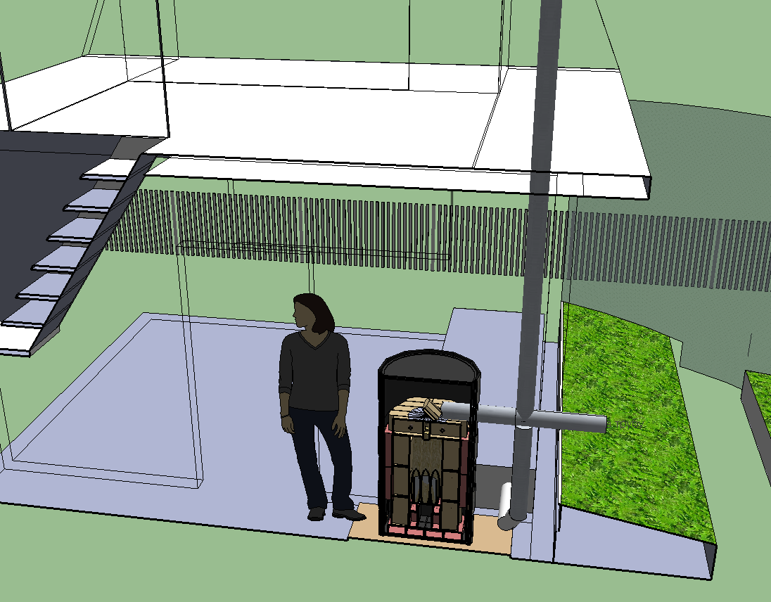

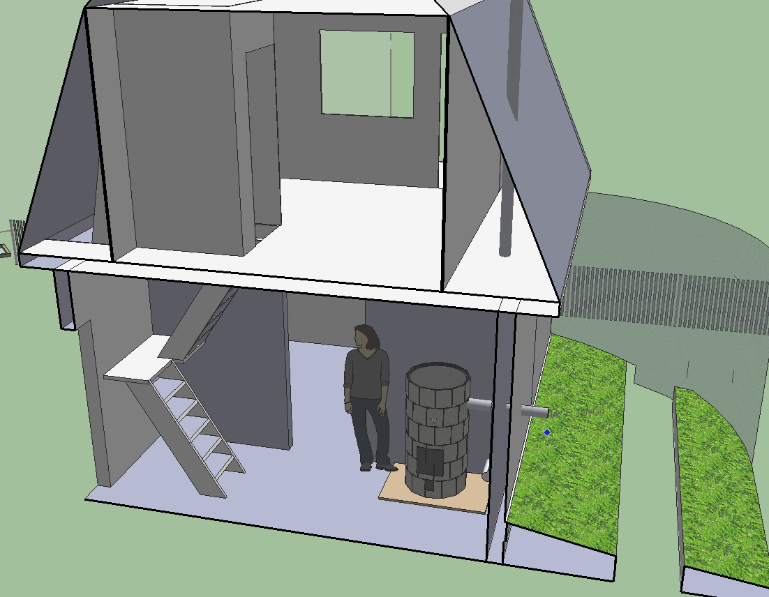

СообщениеДобавлено: Пт 2 Март 2018, 06:31 Ответить с цитатойВернуться к началу
Есть у меня планировка моей дачи в скетчапе. Добавил в него печь из бочки с гребёнкой https://yadi.sk/d/7FuEVc8U3SK4Rm чтобы посмотреть как печь, трубу и лежанку разместить.
Разрез
 Размер файла:  305.88 КБ
 Просмотров:  823 раз(а)
Разрез с убранными стенками
 Размер файла:  322.32 КБ
 Просмотров:  826 раз(а)

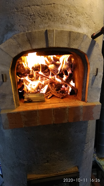

СообщениеДобавлено: Пн 12 Октябрь 2020, 07:54 Ответить с цитатойВернуться к началу
В выходные продолжил работы с печкой. Утеплил трубу, сделал заслонку на верхнюю камеру
Link
Пробовал протопить одновременно две топки.
Как я и планировал поначалу работают щели гребёнки Мераника, а затем по мере прогрева начинает работать райзер. Щели от повышения вязкости, в следствии повышения температуры, запираются и в райзер начинает попадать ДГ, и по мере его прогрева начинает забирать себе большую часть ДГ.
Верхняя топка (ХК) разжигается очень быстро, и как планировалось быстро даёт тепло.
А вот нижняя топка разжигается гораздо хуже, но если разгорится то горит хорошо, но впечатление что воздуха всё равно не хватает.

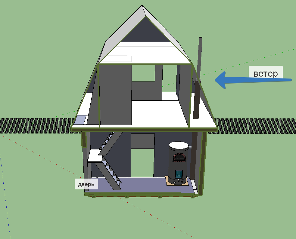

СообщениеДобавлено: Вт 20 Октябрь 2020, 09:07 Ответить с цитатойВернуться к началу
В субботу хотел еще раз протопить печь, но "обратная тяга" не дала это сделать. В домике было холоднее чем на улице и поднялся сильный ветер как раз со стороны трубы. Разжечь печь так и не смог.
В интернете нашёл, что если труба меньше чем 3 метра от конька, то высота её должна быть на уровне конька или немного ниже
По формуле можно примерно на 0,6 метра ниже, а у меня на 0,8 и расстояние от конька 1,9 метров.
В отсутствии сильного ветра печь топится нормально.
Есть ли смысл увеличивать высоту трубы на полметра?
Лучше перенести трубу ближе к коньку. При таком расположении весока вероятность, что ее снесет снежной зимой потоком снега с крыши.

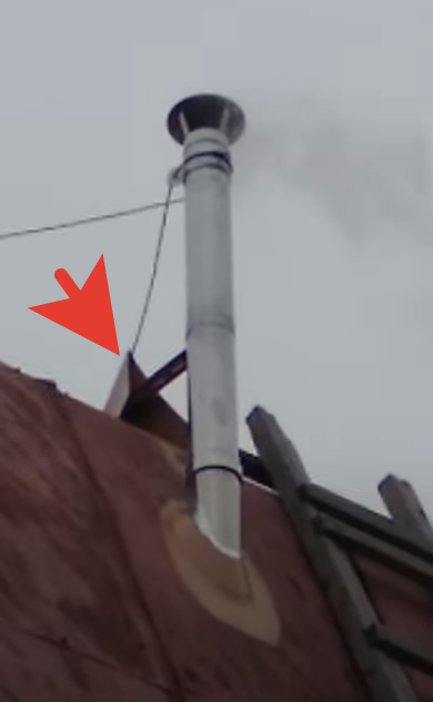

Чтобы такого не произошло установлен рассекатель, чтобы снег мимо трубы сходил.
