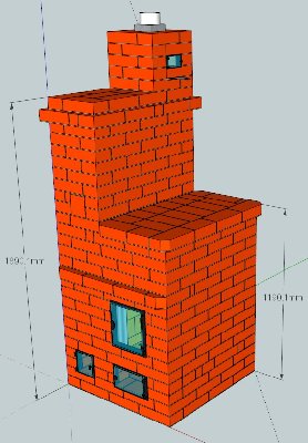

После разговора в теме
https://forum.stovemaster.ru/viewtopic.php?t=12088&highlight=
сделал проект печи 3.5-3.5, где "ушёл" от плиты и сделал просто отопительную.
Шамота конечно многовато (ША8), но стремился к простоте и неубиваемости конструкции.
ЗЛХ не нужна (есть прогар), будет стартовать без проблем.

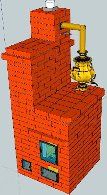

СообщениеДобавлено: Вт 1 Декабрь 2020, 15:08 Ответить с цитатойВернуться к началу
Другой вариант.
Шамот ША 5,6.
Двухколпаковая.
Шамота стало намного меньше.
Теперь Подовая топка, с боков ВВ.
Самовар стоит на полке, труба через прочистку может быть подключена.

СообщениеДобавлено: Вт 1 Декабрь 2020, 16:05 Ответить с цитатойВернуться к началу
С самоваром вариант понравился. Но разые дымоход самовара не под главной задвижкой должен быть? Или без разницы где самоварник врезать?
Сообщения: 2370
СообщениеДобавлено: Вт 1 Декабрь 2020, 16:22 Ответить с цитатойВернуться к началу
Идея в том, что самоварник не делать.
А ставить в открытую прочистную "хитрый" переходник на время.
