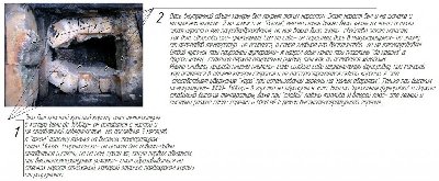

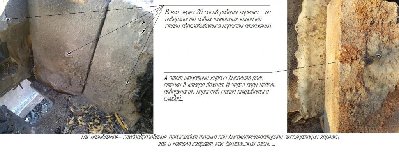

Вентилятор от компа не способен к эжектированию газов в воздушный поток... Он способен худо-бедно доставить воздух в зону горения... Без напора продукты горения не смогут добраться до слоя кокса...
В ГВТТ очень важна аэродинамика... Даже если посмотреть на факельный отсек сверху, то можно увидеть черты характерные для промышленных газовых горелок...
Рассуждения о микротопках имеют страшный изъян - нестабильность геометрии... Эта нестабильность убивает всё на корню... параметры перекошенного веера настраиваются вручную тщательнейшим образом, чтобы максимально перекрыть слой кокса... Как только появились прорехи в этом перекрытии термохимия сразу прекращает работать и начинается обычное горение...

Так что такое зола, пепел и шлак у Валеры в ГВТТ?
Зола как у всех, (см. таблицу), только она выдувается из горелки и в виде пепла частично выносится, частично оседает в теплообменнике...
А вот частицы земли, песка (почти всегда в топливе с земли) превращаются в жаростойкие минералы типа фиенита (здесь лучше у Ларина спрашивать)... На фотках от Валеры с его примечаниями-пояснениями...

Видимо, я так и не узнаю никогда, что такое "кокс выгорает без образования золы".
И про шлак... И про песок на шамоте я тоже никогда не пойму.
Наличие золы в топливе никто не отменял... В Горелке ГВТТ происходит вынос золы аэрацией вместе с газовыми потоками (горелка работает под давлением)...
В отличие от остальных горелок (факельных, тоннельных или ретортных) частицы углерода расходуясь на термохимические реакции не заливаются золой, превращаясь в шлаки... Мекая же зола (зола уноса), она и в обычных горелках улетает из зоны горения и оседает в теплообменниках и на горизонтальных участках дымохода,да в борове...
Шлаки в обычных горелках потом ещё долго догорают, что говорит о присутствии в них недогоревшего углерода...
Я на угольном автомате золу высыпаю в металлическую бочку и закрываю герметично крышкой, чтобы остановить горение... Иначе золу в мешок не загрузишь (мешок оплавится)...
