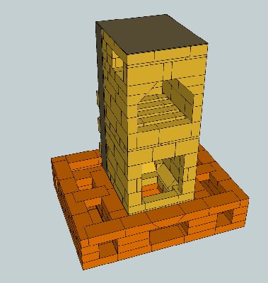

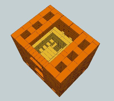

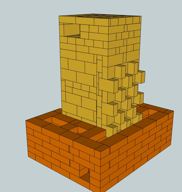

Конструкцию максимально упростил - убрал СШ и ВВ. Задняя стенка топливника является теплообменником и нагревает воздух в калориферном канале. Площадь теплосъема увеличена за счет выступающих наружу кирпичей. Конструкция задней стенки двойная из двух рядов на ребро, со смещением швов по вертикали и горизонтали.
Задвижки летнего хода сделаны из кирпича.
Характеристики печи (расчет по ГОСТу):
Мощность (усредненная) - 4300кКал/ч или 5кВт.
Дров на 1 закладку при 2 разовой топке - 22кг.
Объем топливника расчетный - 0,114м3, фактический 0,126м3 (ГОСТом допускается превышение теплонапряженности на 20%).
Буду рад услышать замечания.

Добрый день.
А зачем калориферный канал (КК)?
Как, на плане домика, будет стоять печь?
КК усложняет конструкцию печи.
КК реально имеет смысл, когда печь к стене близко и надо снять тепло со стенки печи.

На мой взгляд бестолково.
1. Калориферный канал идет в ущерб всей конструкции. Задняя стенка печи будет холодная. Все что нагреет задняя шамотная внутрянка будет отобрано этой стенкой и при этом она один черт задняя красная будет холодная. Калориферные каналы имеет смысл делать как элемент подогреваемой вентиляции с забором воздуха снаружи и нагревом их теплом внутрянки без их контакта с основным зеркалом. . А так проку от них нет. В Вашей схеме вы исключили из зеркала нагрева печи всю заднюю стенку. Вместо того что бы прямо ее нагреть , вы ее заэкранировали воздушным каналом.
2. Топливник по высоте невелик и процесс горения пойдет вверх в ХК. Думаю что Вы ошиблись с расчетами по ГОСТ. Но при выходе пламен в ХК возможно прокатит. Однако выход из топливника через множественное щелевое хайло по сути является пламягасителем. Поэтому что там будет догорать в ХК ... это еще вопрос. Большой и широкий колосник с малым приямком .. это не лучшее решенние для фазы догорания углей.
3. Выход из ХК вверх по своду отправит транзитом ДГ мимо стенок ХК. Я так полагаю, что вы все же хотите нагреть ХК для готовки пищи и транзит тут не в тему.
4. Много висящих кирпичиков. Если например собрать Ваш шамотный контур насухо... он развалиться.

КК нужен для отвода части тепла через внешний воздуховод в соседнюю комнату, либо для ускорения прогрева помещения. Печь расположена в помещении 8х4м со смещением к одной из стен, с этой стороны и встроен КК. Для одного помещения тепла от данной печи более чем достаточно, поэтому и решил добавить КК.
1. Задняя стенка будет холоднее - я это понимаю, но общей мощности печи будет достаточно для помещения. Ну и калориферный канал ведь можно и закрыть.
Калориферные каналы имеет смысл делать как элемент подогреваемой вентиляции с забором воздуха снаружи и нагревом их теплом внутрянки без их контакта с основным зеркалом. А так проку от них нет.
Утверждение без обоснования. Почему нет проку? КК будет перегревать воздух? Можно регулировать заслонкой. Охлаждение топки? Там двойной ряд, возможно и не так сильно охладит. Опять же можно закрыть заслонку.
2. Топливник перепроверю. Насчет догорания и пламегашения ничего не могу сказать, возможно вы и правы.
3. По поводу непрогрева ХК. Я смотрел разные варианты печей с ХК, и за образец взял вот такой https://www.youtube.com/watch?v=D3mXZV09IfM В комментариях пишут что это классический вариант печи Кузнецова с ХК. Поэтому я даже и не думал про прогрев. Теперь подумаю.
4. Да, висячих много. Но предпоследний ряд висячих кирпичей перевязан с внутренним рядом задней стенки, он должен предотвратить разваливание. На сухую буду проверять.

у вас там по обе стороны топливника перегородки в полкирпича, замените их двумя П-образными трубами из трубы 12/12см на всю высоту топливника, ну чтоб внизу и вверху они открывались на внешние боковые стенки печи. Я как то так делал, этот реально работает. Помогает ускорить прогрев помещения при запуске. Вообще же это всё -для наездов. А для пмж -лишнее.
Сообщения: 2372
СообщениеДобавлено: Сб 9 Январь 2021, 22:53 Ответить с цитатойВернуться к началу
internet_pechnik писал(а):
fomkin1912 писал(а):
Я смотрел эти печи еще раньше.
Согласен с таким подходом.
Это лучше, чем в Вашем проекте. И "меньше испортит" печь.
Посмотрите внимательно на этот подход:
https://forum.stovemaster.ru/viewtopic.php?t=11879
КК 70-240. Печь не теряет много функционала за счет КК.
У меня на даче в печи сделан КК как у Вас: ДГ "лижут" перегородку подъёмного канала из нержи 0.8. При очень горячей нержи воздух идёт из верхней дверцы КК не раскалённый, как хотелось бы ожидать. Кирпичная стенка напротив (100 мм) остаётся холодной - еле тёпленькой.
Планировал именно как теплоизолирующий канал, что реально и подтверждено эксплуатацией.
У Вас будет также: тепла мало, стенка чуть тёпленькая, куча кирпича "не в деле".
Думайте, информации достаточно Вам "накидали" Smile Very Happy Радость

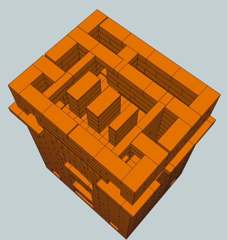

Юра, посмотрел твой проект. Тот же принцип что и у меня - теплосъем с задней стенки. У меня конечно хуже вариант - задние углы печки выключены из работы. Попробую изменить:
1. Боковые стенки полностью задействовать под подъемные-опускные, забор воздуха сделать сзади.
2. Изменить ход ДГ в хлебной камере, чтобы устранить прямоток.
Благодарю всех, кто ответил в этой теме. Измененный проект добавлю как будет готов.

Помогите вот с таким вопросом: по каждой стороне печки будет 2 одинаковых опускных канала и 1 подъемный. Какое должно быть отношение суммарной площади опускных каналов к площади подъемного?
Если не найду ответ, буду делать одинаковыми все три.
СообщениеДобавлено: Пн 11 Январь 2021, 15:30 Ответить с цитатойВернуться к началу
Я понял Smile
не надо одинаковые. Опускных всегда больше и занимают большую часть периметра. А подъемных...да чтоб в сумме вкирпич было и ладно. т.е. 13/26

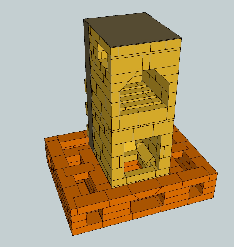

В проекте вижу 2 опускных с ХК и 2 подъёмных в верхний колпак.
Клади проект в 8-й версии.

Этого проекта еще нет.
Сейчас 2 опускных и 2 подъемных. В новом варианте под опускные и подъемные каналы я задействую боковые стенки полностью, и сделаю 4 опускных и 2 подъемных (2+1 по каждой стороне). Если сечение всех каналов сделать равным, то площадь сечения опускных будет 2 раза больше сечения подъемных. Общая площадь подъемных будет как раз с кирпич... нет, побольше 12/35. Опускных соответственно 12/70.

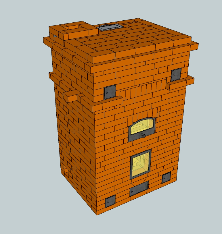

Переделал:
1) 2 опускных и 1 подъемный с каждой стороны. Суммарное сечение подъемных равно 2/3 от сечения опускных.
2) хайло из топки в ХК сделал не решетчатое, сместил назад. Под хлебной камеры не ставить на раствор, а сделать подвижным, поэкспериментировать потом с разными вариантами.
3) верхний колпак изменил. Просьба глянуть на предмет работоспособности.
Переделал:
1. Один большой опускной будет лучше.
2. ХК высоковата
3. Попробуйте через прочистные достать до всех закоулков верхнего колпака Sad
Вроде объяснил неразумность КК и необходимость обойтись без него?
Попробуйте "подумать" несимметричную печь. При данном расположении трубы это будет разумным и схема печи значительно упростится.
fomkin1912
Зарегистрирован: Пт 25 Сентябрь 2015, 18:22
Сообщения: 36
Регион: Красноярск
СообщениеДобавлено: Вс 17 Январь 2021, 13:52 Ответить с цитатойВернуться к началу
Почему? И какое соотношение по сечению опускных к подъемным должно быть?
Есть ГОСТ 47 года, в котором указаны диапазоны скоростей ДГ в дымооборотах. в 1-м дымообороте должно быть в пределах 1,5-4 м/с. Во втором - 0,5-1,5 м/с. Сейчас у меня общее сечение опускных каналов (ОК) больше в 1,66 раз сечения подъемных каналов (ПК), и при таких параметрах, если ОК считать за 1-ый дымооборот, а ПК за второй, то скорость в опускном - 1,07м/с, что значительно ниже нормы. В ПК - 1,4 м/с, т.е. на верхней границе нормы.
Если убрать перемычку, то общая площадь каналов увеличится, и скорость еще уменьшится. Но предположим, я ее убрал. Тогда общее сечения всех каналов по обоим сторонам печи = 5 кирпичей. Как его распределить между ОК и ПК?
Залез в EXCEL и посчитал. Чтобы удовлетворить требования ГОСТа нужно соотношение ОК/ПК сделать например 1/4. Т.е. ОК - по полкирпича с каждой стороны, и по 2 кирпича на каждый ПК. В этом случае скорость ДГ в ОК - 2,67м/с в середине диапазона, ПК - 0,53м/с у нижней границы нормы. Соотношение 1/2 тоже проходит, но тогда скорости в ОК и ПК будут 1,6 и 0,64 м/с, в пределах нормы, но у нижних границ.
Я не знаю откуда творцы ГОСТа взяли эти цифры, я для какой абстрактной печи они применимы, но это единственный числовой ориентир который у меня есть. Как сказал кто-то умный про шахматы, но это применимо ко всему: "лучше играть по плохому плану, чем совсем без плана".
Юра, так какое соотношение ОК и ПК ты бы рекомендовал сделать?
2. ХК высоковата
Да, теперь вижу. Буду уменьшать на одну плашку. А топку увеличу на ряд кирпича.
У меня сейчас печка с простым колпаком - я в него тоже не могу залезть. Поэтому и не переживаю: ) Но прочистные буду еще думать как сделать. Перекрышу разберу на худой конец Smile Мне главное чтоб колпак был рабочим.
Опять же все по принципу "разумно-неразумно". А "разумно" - это какая мощность в ваттах, где граница разумности?
Я объясню подробнее. КК даст дополнительный теплосъем с печи, тем более если поставить туда вентилятор. Я топлю 1 раз в сутки, вечером. И этого мне хватает до 20-25 градусов мороза. При 30 приходится перетапливать печь. При -35 и ниже нужно 2 топки в сутки. Наличие КК даст возможность сильнее протопить печь, потому что будет дополнительный теплосъем с печки, тем более мне есть куда отвести это тепло (в соседнюю прохладную комнату, например). И смысл КК будет только в случае достаточной его мощности. А какая она будет, никто сказать не хочет. Или не знает. Кстати, на твоей печке меряли параметры КК, но кроме температуры никаких данных нет?
Мне бы с симметричной разобраться: )
Сообщения: 2372
СообщениеДобавлено: Вс 17 Январь 2021, 17:56 Ответить с цитатойВернуться к началу
Вы упорно защищаете свой проект. И это нормально.
Постройте, промерьте и покажите результаты ЗДЕСЬ. Будет интересно посмотреть.
Хочу донести мысль, что до весны можно сделать несколько вариантов проектов, в том числе несимметричные.
В печах есть правило - должна греться от низа. К этому надо стремиться. Рассмотрите Ваш проект с этой точки зрения.
И опять-же ХК? А нужна она. Без неё проще.
А если делать, то она должна хорошо работать. У Вас достаточно "вольно" сделано.
Дымовые газы (ДГ) должны поступить с топки сзади "плотным потоком", "омыть" всю ХК и с боков к переду низко уйти в опускные.
Попробуйте "покопаться" в темах про ХК на форуме.
Там есть проекты, фото, обсуждения.
