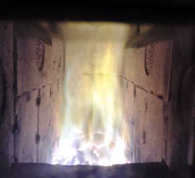

СообщениеДобавлено: Вт 2 Март 2021, 11:55 Ответить с цитатойВернуться к началу
Виктор Михайлович писал(а):
А при высоких температурах равновесие реакции не позволит СО окислиться до СО2.
Как и Аларин, Вы имеете в виду, наверно, процесс в контакте с углеродом.
А "свободный" СО в воздухе (кислородсодержащей среде) может сгореть пламенем (см. фото Шуры).
А при температурах воздуха выше 1000 град понятие пламенного горения вообще пропадает. Все реагирует "просто так" - беспламенно... :D
 Размер файла:  24.77 КБ

Не знаю, как насчет воспламенения.
Но при очень высокой температуре пластины окись углерода СО доокислиться может, наверное.
При наличии свободного кислорода.
Но многих больше интересует не СО, а возможность быстрого выжигания углей.
Вот этот интерес абсолютно бессмысленный.
Дрова и угли от них должны выделить своё максимально возможное тепло, а быстрое выжигание углей находится в непримеримом противоречии с реальной целью строительства и эксплуатации печей вообще.
Все-таки, угарный газ не так уж опасен. Класс опасности 4.
Угорел - отдышался. Люди за миллионы лет привыкли.
У меня в 1974 году Москвич-412 на холостом ходу давал по паспорту 1,9% окиси углерода. И ничего.
А на химпроизводствах даже фосген и хлор особо не впечатляют...
Но сама картинка требует рассмотрения.
Особенно применительно к дымлению дров при растопке.
Ведь, по моему мнению, самое главное для печей в России сейчас отсутствие пахучих дымлений из трубы при растопке и суточное постоянство теплоотдачи.
КПД и СО это для европейцев.
КПД и СО должно интересовать россиян не меньше, чем европейцев.
А для этого надо научиться думать.
