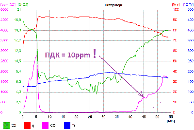

СообщениеДобавлено: Вс 28 Февраль 2021, 09:34 Ответить с цитатойВернуться к началу
Шевяков Владимир писал(а):
Головешки, это когда еще не все пиролизные газы догорели, и еще немного горят, а уже догорают угли. Но именно при догорании углей и возникают максимальные выбросы СО. И пока угли полностью не догорят, опасность отравления СО очень велика. Только после полного удаления всех углей из печи появляется гарантия, что все прогорело и можно закрывать задвижки. Даже совсем небольшое количество догорающих углей создает опасность отравления.
При закрытых поддувале и задвижке угли не горят, а медленно дотлевают, с образованием только СО2, для образования СО нужна высокая температура.
И именно это свойство использовал Смирнов в своей печи, оставляя полную топку углей на ночь.

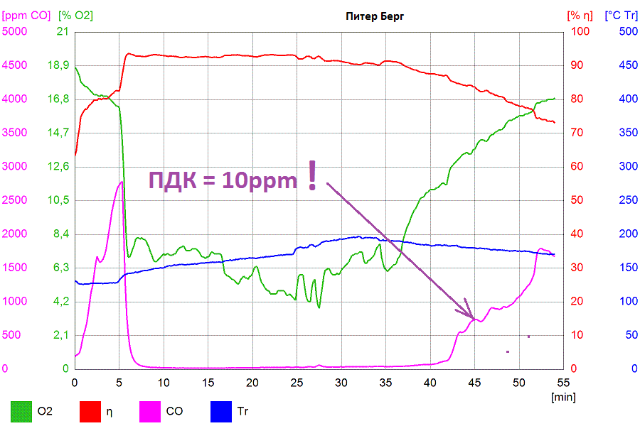

СообщениеДобавлено: Вс 28 Февраль 2021, 22:07 Ответить с цитатойВернуться к началу
Трудно побороть древние традиции.
Считается в народе, что если нет дымления головешек и нет голубых огоньков (маленьких синих пламен), то можно уже закрывать задвижки-заслонки-вьюшки (скутывать печь).
Но голубые огоньки - это догорание не СО, а углеводородов.
А после исчезновения голубых огоньков как раз и начинает переть СО.
Не длительно, к счастью. Особенно, для закрытии задвижки.
Но тем не менее, это намного больше предельно-допустимых концентраций по вредности (ПДК). И человек, в общем-то, к этим немалым дозам СО "привык" за миллион лет (в отличие от других млекопитающих, не использующих огня). Поскольку СО может быть "отвентилирован" из крови кислородом.
*Этот обнаруженный в 90-е годы факт оказался в США тоже неожиданным. И подтвердился сотнями измерений не только в США (но даже и в России, в частности, Колчиным, КАМИ и Шевяковым). С тех пор ни один камин в США не может эксплуатироваться без газосигнализатора на СО. Причем СО прет в комнату даже из закрытого застекленного камина.
А у нас всё как прежде при Годунове... :D
