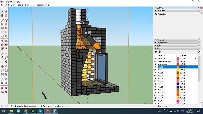

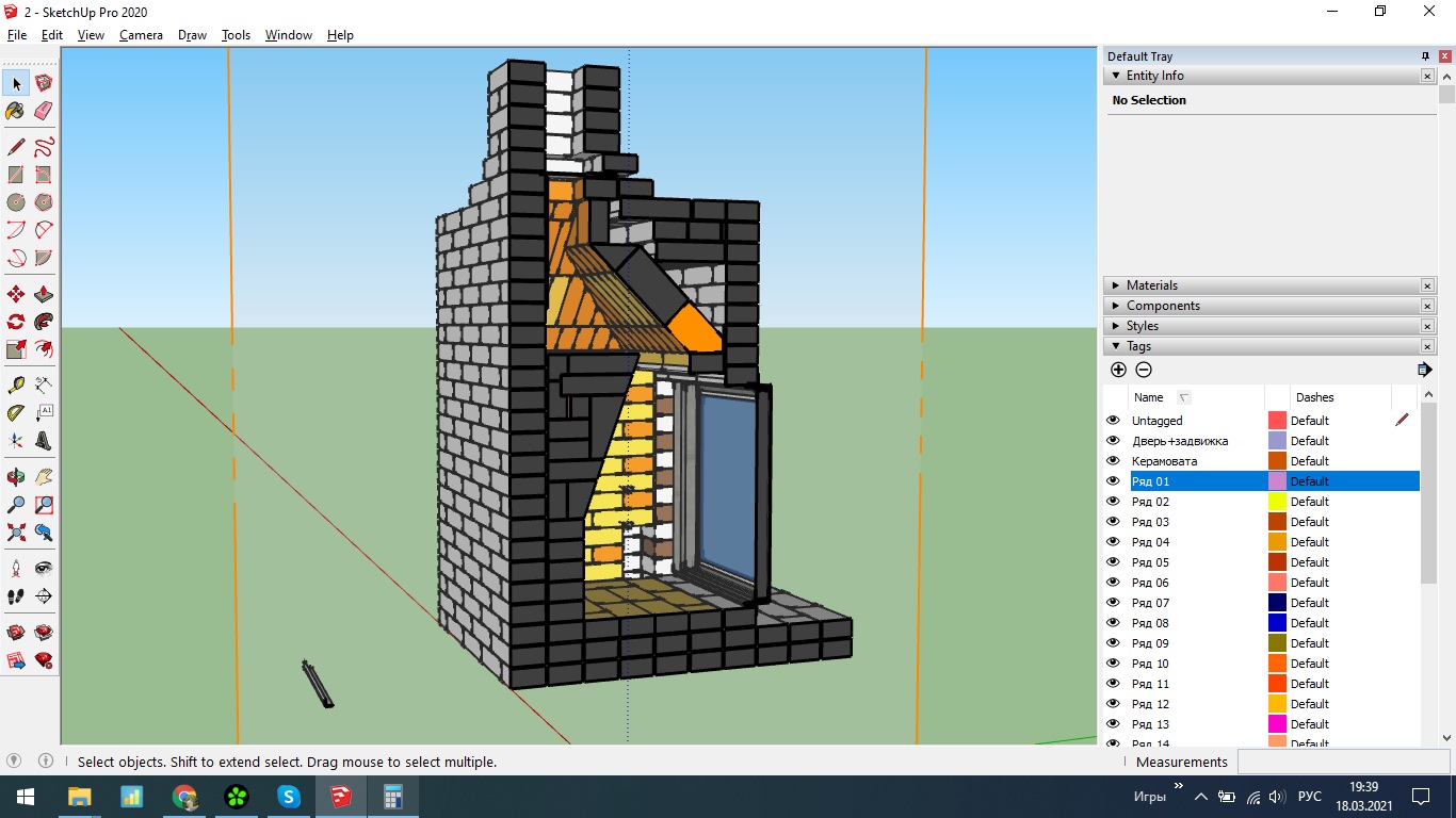

Согласен, мне)
Тут я исходил из соображений, чтобы не было запилов, контактирующих с огнем. Это ведь в идеале, верно?
Или все же по Вашему опыту, можно это дело пропустить и делать запилы шамота на протяжении всего зуба?
Если опыт действительно это подтверждает, то я с удовольствием ему внемлю и переделаю Embarassed
VlaTo
Зарегистрирован: Ср 17 Март 2021, 09:37
Сообщения: 14
Регион: Республика Беларусь
СообщениеДобавлено: Чт 18 Март 2021, 19:48 Ответить с цитатойВернуться к началу
Что ж, переделал зуб под рекомендации.
Запилы, конечно, проще, но не потеряется ли вопрос выживаемости шамотного кирпича из-за контакта запила с открытым огнем?
Буду рад любым комментариям....
И Владимир, может подскажете, где еще там "куча косяков"?
Я полностью согласен, что опыта у меня мало. Но я учусь и прошу советов)

Проект скачивается, картинки просматриваются, неужели никто ничего не может сказать?...... Crying or Very sad
СообщениеДобавлено: Пт 30 Апрель 2021, 19:35 Ответить с цитатойВернуться к началу
шб кирпмч бери
