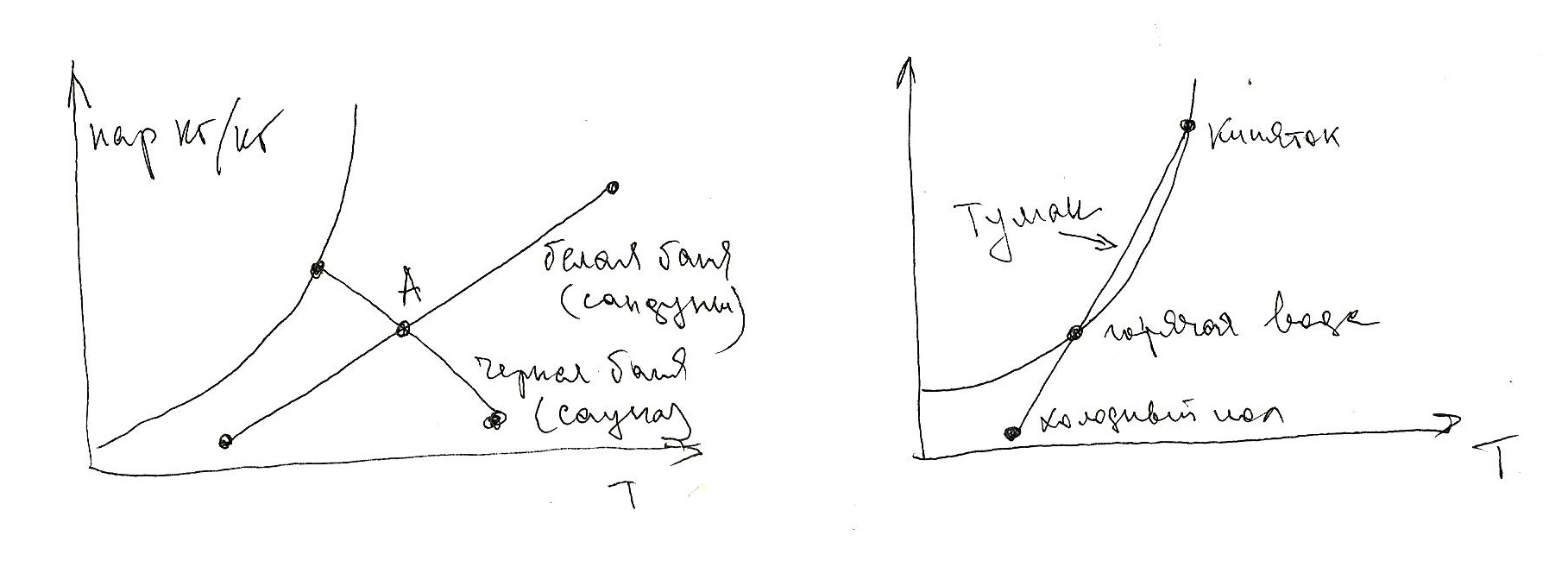

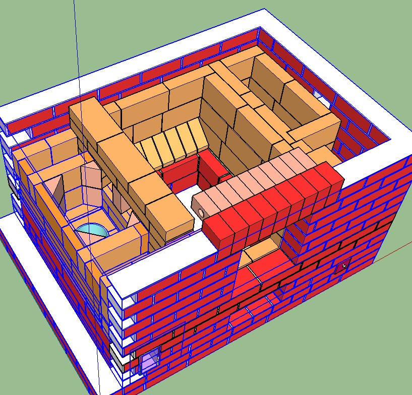

Давайте лучше вернемся к Вашей печке. Как Игорь Васильевич объясняет целесообразность именно такой конструкции - слишком уж много там наворочено...
Юрий Михайлович! Ну какие студенты? Они баню даже издали не видели. Я бы лучше Вам билет купил до Бостона и обратно. Вы у нас главный корифей и светило в банной науке. Давайте так - я Вам про печку, а Вы мне про пар. ОК?
Сначала про пар. В Википедии Вы смешиваете 400-градусный пар с 50-градусным воздухом и получаете ЛП. Должен, как практик, сказать, что это реально, но кое-что хочу уточнить. Есть два определения перегретого пара. 1.ненасыщенный 2. С Т выше 100. Вы какого определения придерживаетесь? В Вашем варианте Т воздуха и пара это кинетическая энергия молекул. А как же ИК? Ведь без него никак.
Теперь давайте наоборот смешаем условно холодный пар с раскаленным воздухом. Подбираем пропорции и температуры так, чтобы получить одинаковые по Т и Вл. смеси. Понятно, что через некоторый временной промежуток по ощущениям эти смеси не отличить, но в первые, как минимум, несколько секунд эти смеси по ощущениям будут совершенно разные. На Ваш взгляд почему?
Теперь про печку. Я думаю, что Игорь предложил универсальный подход для всех видов печей. Стоит один раз истопить по предложенной методике и уже не возникнет желания бестолково сжигать дрова в печи. Я дилетант в печестроении, но у меня вопрос - почему в отопительных печах не используют закладку, как в банных? На рис. печь в разрезе. А что касается целесообразности, то вся она в скорости и эффективности топки. На сегодня это точно печь-чемпион.

Андрей Захарович писал(а):
4. Что касается ощущения легкого пара, то он не шпаркий (как влажный), а жгучий (потому что греет не только конденсацией, а еще и кондуктивно.
Конденсация не может ни греть ни охлаждать, это не способ передачи тепла, а фазовый переход, при котором выделяется энергия. А нагрев происходит в результате теплопередачи. Физике известно лишь три способа теплопередачи, это теплопроводность (кондукция), конвекция и излучение. При конденсации пара в парной происходит теплопередача смешанным способом
Кроме того, если измерять Т кожи во время парки, то ЛП удается прогреть кожу заметно сильнее, чем влажным паром. Влажный пар это максимум 50, а легкий 58 и даже 60.
Не корректное сравнение, зависит как от экспозиции так и от параметром метеоусловий

Я думаю, что больше 130град по пару на выходе из обычной кирпичной фильтрующей каменки не получить (даже при температуре камней 400град). Но раз Колчин измерил, то значит измерил.
Интересно, при измерении, учитывалось излучение от камней?

русская баня это вовсе не сауна. Из русской каменки мы подаем перегретый пар в условно холодную парную, а они подают условно холодный пар в перегретую парную.
Так по "смесевой" диаграмме это, действительно, совсем разные случаи. "Крестом". И хотя одну и ту же метеоточку А можно получить и так, и сяк, общая паровая обстановка будет разной (все доступные метеоточки располагаются ТОЛЬКО на этих отрезках прямых).
Так же, кстати, на холодном полу с кипятком в бане туман будет образовываться, а с горячей водой в бане - нет.
Это я про то, что мы должны сначала исходить из общего.
