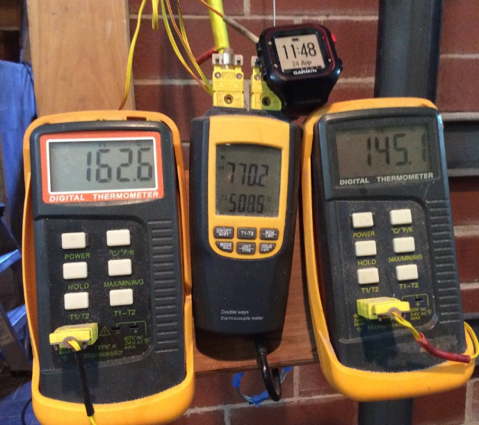

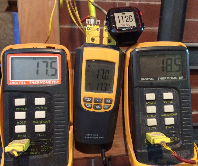

Игорь Васильев попросил меня провести тайминг топки. Вчера как раз женщины попросили баню. Предварительную топку я не стал делать, не гурманы пара чай собрались.) Но теплый пол с водяным подогревом накануне включил. Это первый снимок перед началом топки. Сверху положил свои наручные часы. Затопил в 11.27
Слева - Т каменки, посередине снизу Т топки, посередине сверху Т факела, справа Т газов поступающих в трубу.
 Размер файла:  135.74 КБ
 Просмотров:  160 раз(а)
Андрей Захарович
Сообщения: 1248
Регион: USA
СообщениеДобавлено: Пн 26 Апрель 2021, 04:25 Ответить с цитатойВернуться к началу

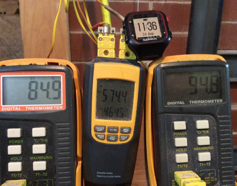

Через 9 минут после начала топки Т факела 574 градуса и его Т превышает Т топки на 110 градусов.
 Размер файла:  137.39 КБ
 Просмотров:  147 раз(а)

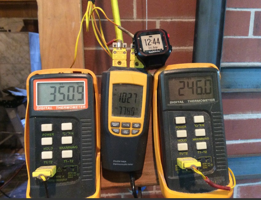

Андрей Захарович
Сообщения: 1248
Регион: USA
СообщениеДобавлено: Пн 26 Апрель 2021, 04:38 Ответить с цитатойВернуться к началу

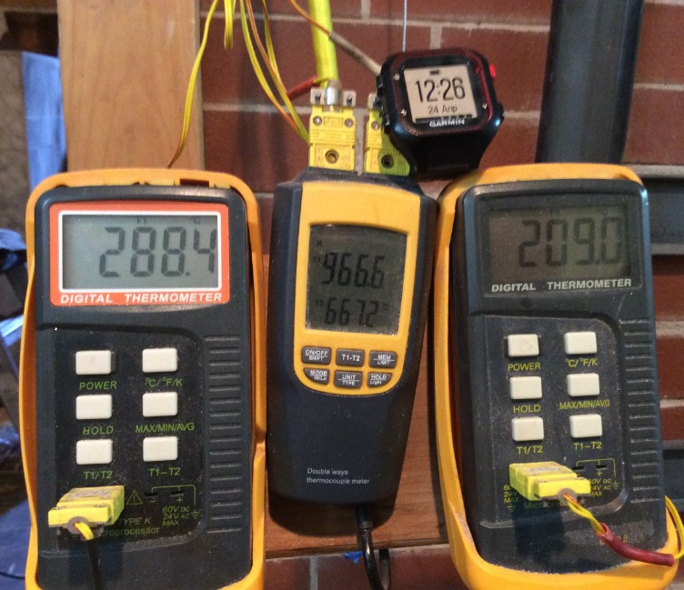

Через час после начала топки Т факела подобралась к 1000 (966,6) Разрыв с топкой 300 градусов в пользу факела.
 Размер файла:  126.49 КБ
 Просмотров:  141 раз(а)

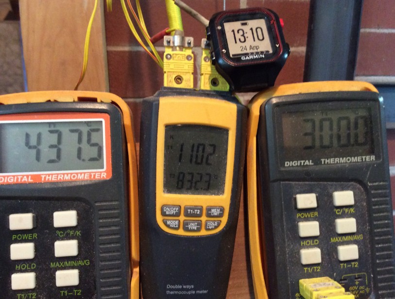

Андрей Захарович
Сообщения: 1248
Регион: USA
СообщениеДобавлено: Пн 26 Апрель 2021, 04:41 Ответить с цитатойВернуться к началу
Через час с четвертью Т факела перевалила за 1000.

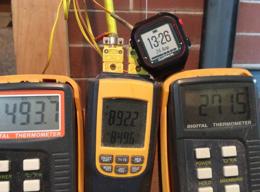

Андрей Захарович
Сообщения: 1248
Регион: USA
СообщениеДобавлено: Пн 26 Апрель 2021, 04:48 Ответить с цитатойВернуться к началу

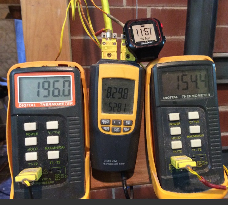

Топка закончена четверть часа тому назад. Идет дожиг дров. Т факела 1102 градуса.
 Размер файла:  125.86 КБ
 Просмотров:  158 раз(а)

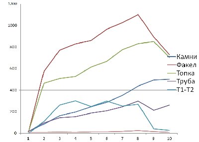

Андрей Захарович
Сообщения: 1248
Регион: USA
СообщениеДобавлено: Пн 26 Апрель 2021, 04:52 Ответить с цитатойВернуться к началу

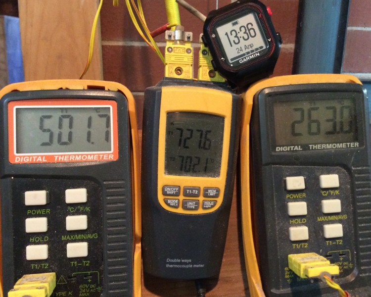

Через два часа дожиг закончен. В самом холодном месте каменки 500, в горячем 600-700.
 Размер файла:  130.34 КБ
 Просмотров:  152 раз(а)

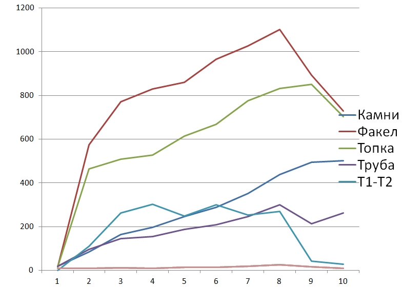

Игорь Васильев
Сообщения: 158
Регион: USA, PA
СообщениеДобавлено: Вт 27 Апрель 2021, 05:49 Ответить с цитатойВернуться к началу
Дополнение сообщения АЗ, но прежде того
Хочу исправить допущенную мной непростительную оплошность: в азарте полемики не успел выразить свою искрению признательность и благодарность Юрию Михайловичу Хошеву за его воистину бесценный труд на ниве образумения (мне кажется это будет правильный термин: производное от образование и умение) = лично я получил от ваших книг, помимо удовольствия общения с прекрасной технической прозой, бездну совершенно необходимой и актуальной для меня информации и, зачастую, потому бесценной. Спасибо.
Предлагаю график отражающий давеча предложенные данные АЗ, в которых «зашита» необходимо достаточная информация о революционности предложенной методы построения печей: по факту, нагрузка (каменка=700кг камнечугуния) греется 1 (один) час.
Приборы выстроены в порядке слева: Каменка, Факел и ниже Топка, Труба. Ось абсцисс : десятки минут (х10 минут).
Уважаемый Юрий Михайлович, заглубляясь в ваш материал, собрал отмеченные мной очепятки в «Дровяных печах» и если это актуально, могу отправить их Вам на мыло – если добавите его мне в личку (я не могу найти прежние контакты).
 Размер файла:  108.1 КБ
 Просмотров:  166 раз(а)
