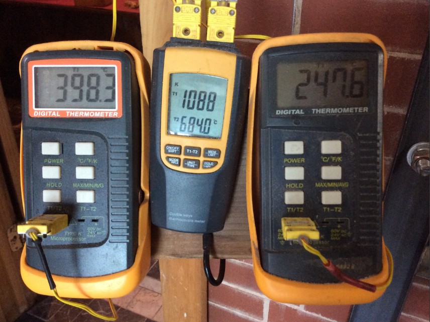

В одной из лекций Е.Колчин сказал, что печь должна иметь кураж. Кураж в моей печи это факел. Когда подбрасываешь дрова и открываешь заслонку вторичного воздуха, то раздается характерный рык горящего факела. Кураж пошел! Я как -то привык, что температура горения факела на 250-300 градусов выше, чем в топке, но вчера отметил, что разница температур может достигать и 400 градусов. А это еще один кураж!)
На среднем дисплее сверху Т факела, снизу Т топки
Для "куража" 684 C в факеле .... это "маловато будет". Похоже что Ваш ВВ просто разбавляет ДГ , не принося никакой пользы для сгорания.
На показанный момент 684 это в топке, факел 1088,то есть разница в 400 градусов. Что касается топки лучинами, то я этим не занимаюсь. Неохота возле печки сидеть. Мне проще топить три часа закладками, чем полтора лучинами. Утверждение Колчина о том, что камни греются некачественно не соответствует истине. Красные камни, они и в Африке красные!)
