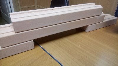

СообщениеДобавлено: Чт 8 Апрель 2021, 11:45 Ответить с цитатойВернуться к началу
Мы делаем шамот методом пластического формования. Если быть совсем уж точным, то метод называется "вакуумная экструзия многошамотной керамической массы". Мы не "отливаем" наши изделия как многие думают. Мы не прессуем полусухой порошок, как это делают производители "индустриального" шамота. Мы продавливаем влажную многошамотную керамическую массу (шихту) под большим давлением через профилированное отверстие (фильеру). В процессе формовки масса пререминается в вакууме и выходит из формующей машины (экструдера) сплошной профилированной лентой. После этого мы режем ленту на мерные куски (заготовки) и при необходимости их допрессовываем на гидравлическом прессе, чтобы придать изделиям финальную форму. После этого изделия сушатся и обжигаются в газовой печи. Процесс изготовления длится примерно 3 недели.

Valentin
Сообщения: 308
Регион: Сергиев-Посад
СообщениеДобавлено: Чт 8 Апрель 2021, 12:04 Ответить с цитатойВернуться к началу
Дмитрий Галанин писал(а):
Мы делаем шамот методом пластического формования. Если быть совсем уж точным, то метод называется "вакуумная экструзия многошамотной керамической массы"...
Отлично. И только одна фото реальной продукции. Прочитав посты выше зашел на Ваш сайт. Хотел узнать:
-номенклатуру блоков,
-цены,
-свойства, плотность, теплопроводность, теплоемкость, стойкость к воздействию температур, переходам через ноль во влажном состоянии и т.п.
-посмотреть типовые решения их использования. Там только печки для готовки ;-(
Например, планирую построить двухярусную печь по типу печи Чернов с теплоотдачей по 4000 кКалл/час. ваша продукция при этом будет полезна? Когда появятся ответы на поставленные выше вопросы? Ну и когда это всё можно будет купить?

У данного метода, как и у любого другого, есть свои преимущества и свои недостатки. Самое главное преимущество метода - это возможность выпускать очень широкую номенклатуру изделий при относительно небольших затратах на оснастку. У нас имеется опыт работы с совсем небольшими партиями (всего 200-300 кг) на одно наименование. Размещение логотипа, вырубка отверстий... всё это без проблем. Вторым безусловным преимуществом метода является структура получаемого материала. Вакуумная экструзия - пожалуй единственный (из крупнотоннажных) метод, в котором сырьё в процессе формовки проходит через вакуумную камеру. На выходе мы получаем очень однородный материал, не имеющий внутренних напряжений. По сути, мы "прессуем материал изнутри".
К недостаткам метода можно отнести относительно высокую усадку материала в процессе сушки. Именно вследствие усадки появляются так называемые усадочные деформации, которые приводят к некоторому изменению формы изделий в процессе сушки. Так например, тонкие части изделий просыхают раньше, чем толстые. Из-за этого изделия "ведет". Поэтому мы стараемся разрабатывать изделия симметричных форм и не делать толстых стенок. Они просто напросто не высохнут...

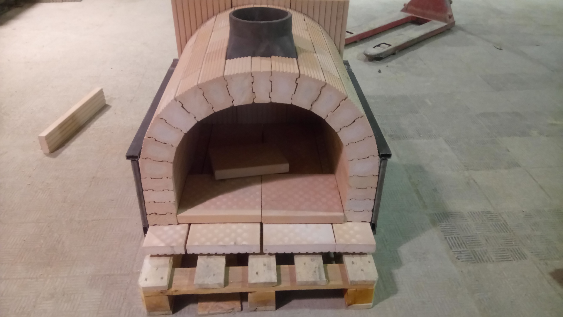

Вот примеры изделий из печного шамота:

Или вот...
