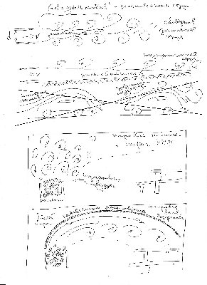

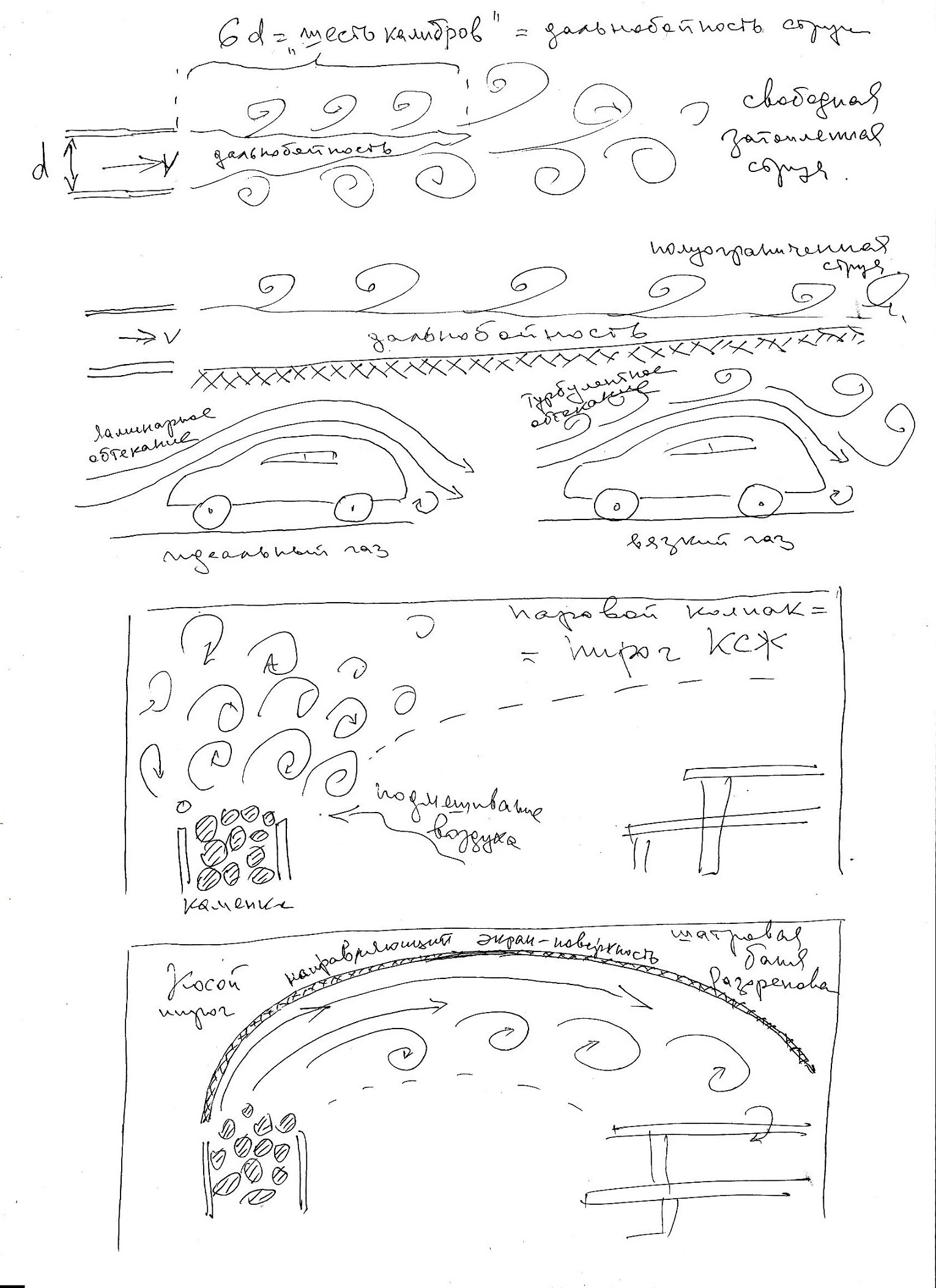

Как я понял, АЗ не оценивает банный пар (горячий влажный воздух в бане) органолептически.
Лишь после парения делает вывод о качестве банного пара.
Термин "легкий пар" АЗ относит в первую очередь не к воздуху, которым дышим в бане, а к пару из каменки.
Это "крепкий сухой пар" (КСЖ) непременно из закрытой раскаленной каменки.
При этом КСЖ в бане смешивается (особо интенсивно) с воздухом так, что КСЖ, мол, остается в банном воздухе как раскаленный газ (внутри воздуха). Что и определяет достоинства КСЖ при парении.
КСЖ надо "наливать" на потолок, чтобы создавать вверху бани пирог пара.
Причем, видимо, не клубами "наливать", а ламинарным потоком лить вверх из каменки.
При парении человек лежит на верхней полке и наслаждается нисходящими потоками спускающегося с потолка КСЖ.
Если что не так написал, Андрей Захарович подправит.
Меня очень заинтересовал процесс вывода КСЖ из каменки в баню.
Обычно при взрывной поддаче, пар вырывается струей, может даже распахивать дверь ("вышибать" по Колчину) из-за резкого повышения давления в парилке.
Струю обычно описывают как "клубы пара", то есть турбулентную.
Дальнобойность турбулентной струи (участок направленной ламинарности) равна по теории шести калибрам, то есть при размере дверцы 40 см может достигать 240 см. Хорошо еще, что поднимается вверх, обеспечивая определенную безопасность для людей.
Можно направить струю вдоль поверхности. Тогда дальнобойность струи существенно повышается.
Дело в том, что поток газа в неподвижном газе (затопленная струя) увлекает за собой вязкостью неподвижный газ, турбулентно подмешивает этот внешний неподвижный газ в себя ("повышая массу струи", то есть увеличивая массу движущегося газа) и тормозится.
А когда струя идет вдоль поверхности (настильно), то с одного бока газа нет и захватывать нечего. А в трубе дальнобойность еще выше, турбулентность может вообще не наступить.
Так, турбулентность в печах, например, характерна для полостей, а ламинарность для каналов (в соответствии с числом Рейнольдса).
Применительно к парной это выглядит следующим образом.
Обычные клубы пара из каменки всплывают вверх, подмешивают в себя "холодный" воздух и наполняют "колпаковую" (русскую паровую) баню, создавая паровой пирог.
Но можно послать пар из каменки вдоль поверхности "кривого" потолка. Струя в этом случае будет длиннее и по инерции достигать до полок-лавок. Такая баня когда-то была запатентована (кажется) А.Н.Разореновым по названием "шатровая баня".
Мотивы такой шатровой бани звучали и на этом форуме.
Интересно, как мыслит Автор темы процесс подачи легкого пара в баню (в версии КСЖ)?
 Размер файла:  544.7 КБ
 Просмотров:  70 раз(а)

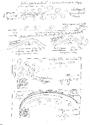

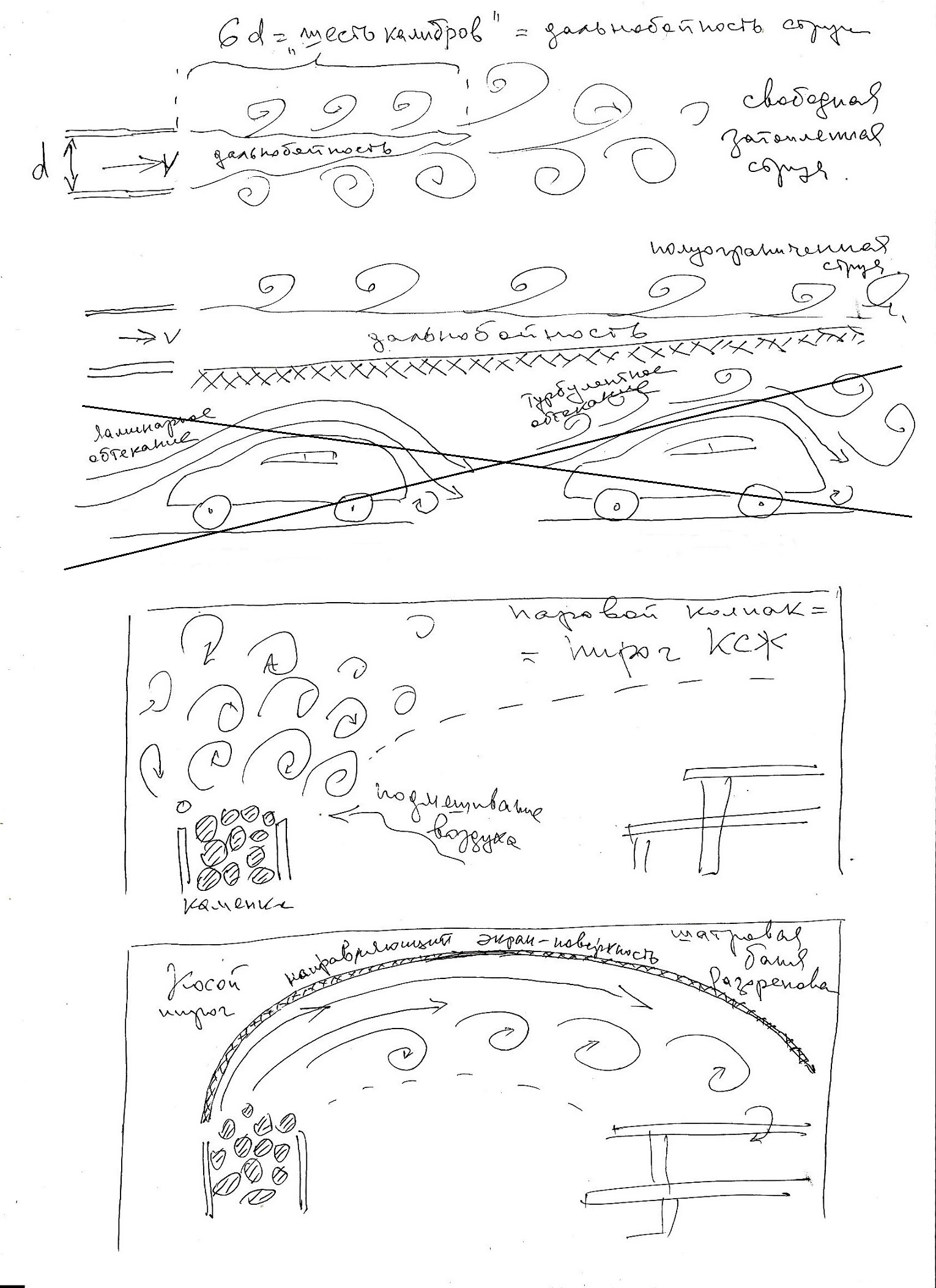

Сообщения: 6240
СообщениеДобавлено: Чт 13 Май 2021, 21:10 Ответить с цитатойВернуться к началу
На рисунке "машинки" убрать. Нарисовал "с лёта" и не правильно.
Исправить забыл, но и не ссылался. Объяснять причины долго. Very Happy
 Размер файла:  552.51 КБ
