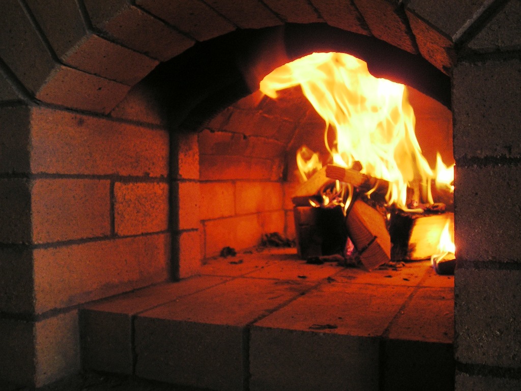

IgorUA писал(а):
Чуриков Александр писал(а):
Продолжаем
Что делают стенкой уложенные шамотные кирпичи между сводом горнила печи и щёчками с аркой устья? Как они связаны или развязаны с кладкой из красного керамического кирпича?
По желанию заказчика топка печи выполнена из витебского кирпича. Шамотом я попытался защитить переднюю красную стенку. На всякий случай.
?ImageСвод печи завышен на ряд. Так как в арку не проходил чугунок. Как это повлияет на выпечку хлеба ???
ImageЛежанка печи
Под печи опущен до 2 см. (перепад передней кромки и задней всего 2 см)
ImageПечь в работе
ImageДымоход. Материал-кирпич ТЕРКА. Финский кладочный раствор. М100/600

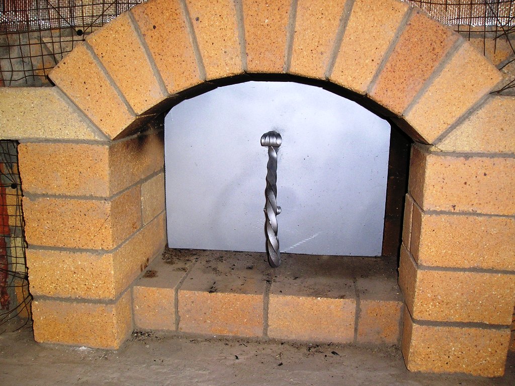

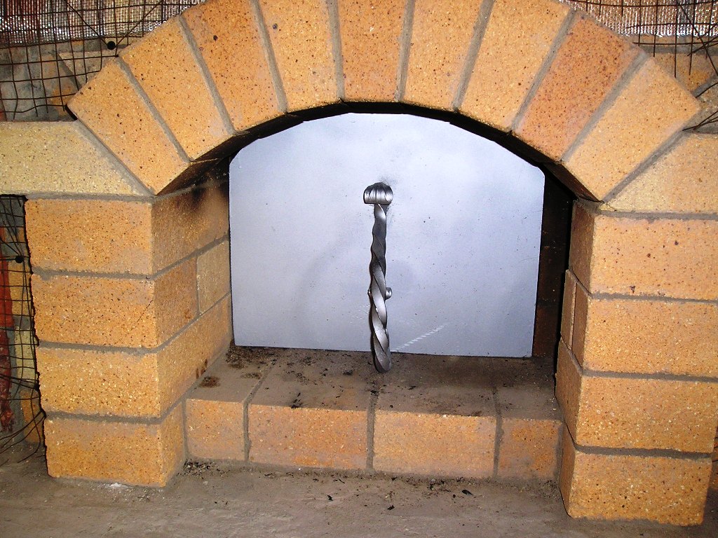

Валентин Стрибук
СообщениеДобавлено: Чт 17 Июль 2008, 18:58 Ответить с цитатойВернуться к началу
К сожалению, постепенно русских печей строится всё меньше, особенно в высокоразвитых районах. Я выложил на сайте поэтапные фото строительства маленькой русской печи, которую я использую в барбекю. Она выполняет функции русской печи (испекла пирог, курицу в фольге, картошку - 1 час), можно использовать как коптильню горячего копчения. На специальных салазках, которые полностью въезжают за заслонку, можно жарить шашлыки и мясо куском на штырях.
А как сделана развязка этой шамотной кладки со сводом из витебского кирпича?
Топить печь нужно будет несколько дольше, так как увеличилась масса кирпича, поглощающая в горниле тепло. При пологом своде и при несколько более длительной топке хлеб так же хорошо будет выпекаться, как и в небольшой по высоте топке или в маленькой русской печи.
Маловато! Рекомендуется делать около 6 см (почти 1 ряд или даже целый ряд кладки). Дрова при таком малом подъёме будут сгорать несколько хуже, чем при более высоком подъёме, так как высокий (нормальный) подъём выносит заднюю часть костра выше, чем переднюю, поэтому к ней лучше доходит свежий воздух с кислородом, необходимый для сгорания дров.
Свод по горизонтали идёт параллельно поду, то есть подъём в его задней части такой же, как и у пода.
На дымоходе нет выдры, которая бы делала сток воды за пределы герметизирующего стыка дымохода и кровли. В этой ситуации нужно применять термостойкий (до 150-200°С) силиконовый (желательно нейтральный) герметик для герметизации стыка кирпичной кладки дымохода и кровли из металлочерепицы. Кровельщики должны сделать правильную обвязку дымохода, чтобы снег на крыше поменьше контактировал с кладкой дымохода (выступающая над металлочерепицей кладка дымохода заключается в металлический футляр, его высота должна быть сантиметров 40-50, то есть выше, чем часть трубы с кладкой в 2,5 кирпича). Дымоход снаружи очень желательно обработать гидрофобным составом, что сильно уменьшит отсыревание кирпичной кладки при дожде и тем самым улучшит тягу в кирпичном дымоходе. Если внутри дымохода вставлена гильза из нержавейки, тогда гидрофобизация кладки дымохода не так актуальна, хотя всё равно весьма желательна (сильно улучшается морозостойкость кладки).
