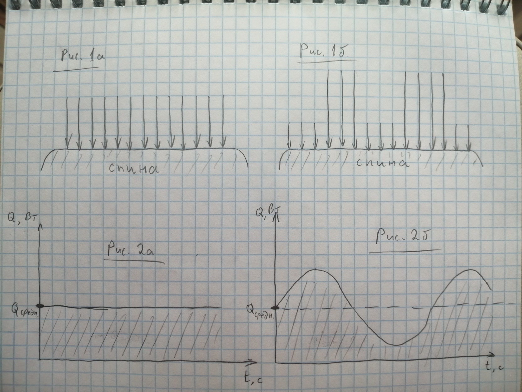

СообщениеДобавлено: Пт 28 Май 2021, 08:36 Ответить с цитатойВернуться к началу
Prison писал(а):
Я тебя попросил с точки зрения физики объяснить, и чем и почему будут отличаться тепловые потоки при одинаковых параметрах температуры и влажности
У меня вопрос.
Если тепловой поток на спину будет как на рис.1а, то спина будет чувствовать равномерное тепло.
Если тепловые потоки на спину будут как на рис.1б, но например мощный поток идёт на лопатки, а слабый на поясницу, то лопатки будет жечь (шпарить?), а пояснице будет холодно.
А что будет чувствовать спина, если тепловые потоки на неё будут как на рис.1б, но мощные и слабые будут чередоваться очень часто по площади спины? Будет ощущение жжения (ошпаривания?), или будет ощущение как на рис. 1а?
Или взять зависимость теплового потока по времени.
На рис.2а тепловой поток по времени постоянный, ощущение от него будет тоже постоянное.
На рис.2б он меняется во времени. Если чередование мощного и слабого потока будет медленное, то будут чувствоваться волны приходящего и уходящего жара по спине. А если чередование быстрое? Будет ощущение как на рис.2а? Или как-то по-другому?
Гигрометр во всех этих случаях, я подозреваю, будет показывать одно и то же.

sma писал(а):
У меня вопрос.
Чередование связано с движениями веников? Если так, что вряд ли сможем мы в эту область залезть теоретически, только эмперически)) Что касается гигрометра, то смотря о каких промежутках идет речь) Но я все же остановился на параметрах температуры и влажности, и уже привязываю ощущения к этим параметрам с учетом стандартных движений или статитки. Если разбираться и измерять то, что творится под вениками, это уже другой уровень)) с точки зрения задач прикладного характера, мне это не нужно.

СообщениеДобавлено: Пт 28 Май 2021, 09:30 Ответить с цитатойВернуться к началу
Нет, это связано с возможной неоднородностью ПВС по влажности, о которой толкует Захарыч. Если вдруг ПВС не совершенно однородна, а состоит из чередования мини-областей с более высокой и более низкой влажностью.
От движения веников будет зависеть только скорость чередования на спине этих мини-областей с высокой и низкой влажностью (точкой росы). Я не думаю, что веники способны совсем убрать эту неоднородность, если она существует.
Там понятно (рисунки а и б), что среднее количество тепла на тело будет приходить одинаковое в обоих случаях. Но как рецепторы кожи будут реагировать?

СообщениеДобавлено: Пт 28 Май 2021, 10:11 Ответить с цитатойВернуться к началу
Prison писал(а):
Ну это все легко померить, развесить датчики и промерить неоднородность..я об этом писал выше..про облака..
Датчиками это все мерится в рамках точности достаточной нам для наших целей и задач.
Датчиками легко измерить, если эти неоднородности (облака) большие и статичные (неподвижные). А если они мелкие и находятся в постоянном движении, то вряд ли датчики их увидят. Они будут показывать что-то среднее.
Да и не облака это в моём представлении. Если визуально представить, перед глазами встаёт такой подвижный клубящийся туман, местами менее плотный, местами более плотный. И клубы этого тумана находятся в постоянном движении. Они то наползают на датчик (большая влажность), то сползают с него (маленькая влажность). А скорость реакции датчика меньше скорости "клубления" тумана. А вот скорость реакции болевых рецепторов кожи высокая.
Возможно, к температуре и влажности (как двум параметрам, характеризующим банную ПВС) стоит добавить третий параметр - степень неоднородности ПВС?

sma писал(а):
У меня вопрос.
Определяться будет по узкому месту. В данном случае узким местом будет скорость распространения тепла. Если распространение тепла по телу до нервных окончаний медленнее скорпости изменения теплового поля то к нервным окончаниям будет приходить интегральный сигнал, т.е. вы ничего не почуствуете
А если быстрее? То есть если нервные окончания будут попеременно испытывать то сильное воздействие, то слабое? Как мозг это воспримет? Как среднее, или как сильное жжение (ошпаривание)?
