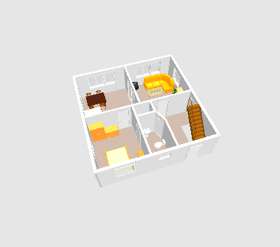

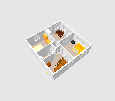

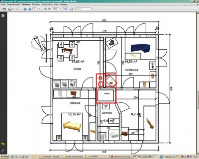

Прошу помочь выбрать и рассчитать отопительную печь для каркасного дома 8х8 м (проект прилагаю, дом ПМЖ) толшина стен 200 мм в том числе утеплитель из базальтовых плит 150 мм., состав пирога стен - стандартный каркасник (внутри ГКЛ, снаружи ОСБ 12 мм), пирог перекрытия пола и потолка такой же, высота потолков 2,5 м. Дом одноэтажный. Второй этаж -летняя мансарда. Район Урал.
Печь на прокте указана в центре дома в виде прямоугольника. Площадь прилегающих комнат 15-16 кв.м. каждая. Печь топится дровами (береза, сосна). Желательно пристроить камин в гостинной. Хотелось бы выбрать отопительную печь с высоким КПД. Какая площадь зеркала печи? Какая мощность? Размеры? Какую выбрать модель-тип??

санузел будет самым теплым местом в доме, а кухня едва прогреется
тут только ромбом печь ставить, санузел делать прямоугольным и топить из него
кстати, тогда и камин легко выводится в гостинную

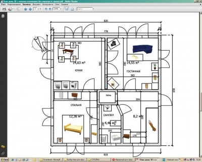

Периметр печи с камином д.б. не менее 22,5 кирпичей, а расположение в ПМЖ вот таким, кмк...

а как тогда отпливать прихожую?? если ромбом, то граней печи всего 4, а мне надо обогреть 5 помещений.

Уменьшать теплопотери дома. Это дешевле, чем строить большую печь.

Дом в целом не под печное отопление...
Также оцените сколько дров Вам понадобится, чтобы компенсировать теплопотери - а ведь их как минимум придется принести в дом, причем нести почти в центр дома.
Мой совет: ставьте котел и разводите батареи + горячую воду в краны.
Топить же такой дом лучше углем у которого объемная теплота сгорания раза в четыре больше чем у дерева.
