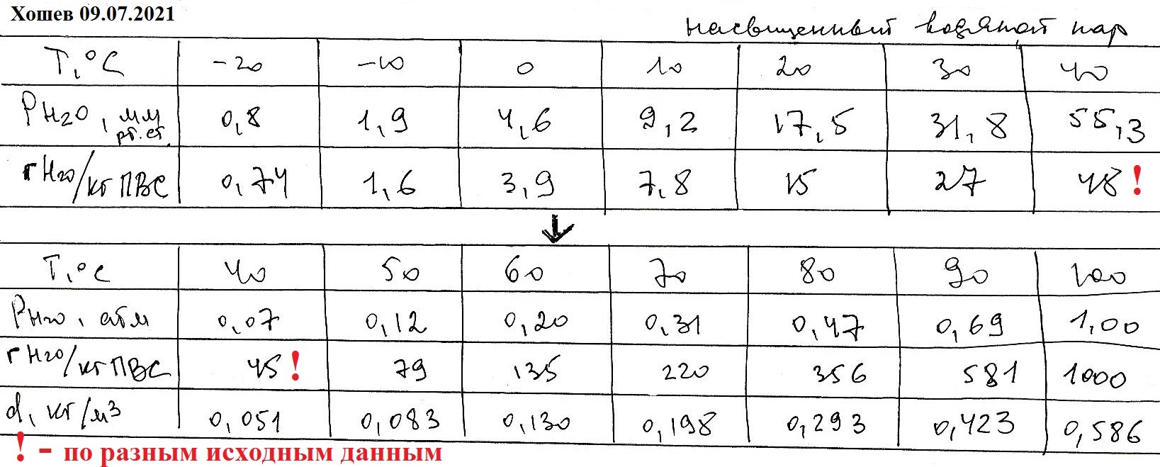

СообщениеДобавлено: Пт 9 Июль 2021, 14:31 Ответить с цитатойВернуться к началу
Андрей Захарович писал(а):
Со всем согласен, кроме второго пункта. Проблема в том, что перегретый (он же ненасыщенный, надеюсь, ненасыщенный и недонасыщенный синонимы?) может быть вовсе и не нагрет, а не то что перегрет. Это сбивает с толку. Сухой и легкий, конечно синонимы, но это всегда сильно нагретый или перегретый пар.
Еще раз хочу на этот пункт обратить внимание. Строго говоря в бане любой пар можно назвать сухим, потому что он ненасыщенный и тогда это определение теряет смысл. Я предлагаю называть сухим пар далекий от конденсации вследствие сильного перегрева. Т.е. сухой и легкий это синонимы. Если мы повышаем влажность или понижаем температуру, то приближаем ТР и тут молекулам деваться некуда. Однако просто контакт с поверхностью ниже ТР молекул сухого или легкого пара к значительной конденсации не приводит. Вот это и определяет их идентичность. Т.е. сухой, значит не образующий при контакте с телом влагу.
Сообщения: 5623
СообщениеДобавлено: Пт 9 Июль 2021, 14:37 Ответить с цитатойВернуться к началу

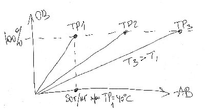

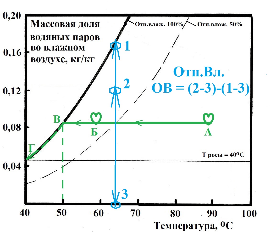

как в зависимости от роста температуры ПВС, меняется динамика зависимости ОВ от АВ. Т.е., если рост АВ сопровождается и ростом Т, то что происходит с ОВ?. Мне кажется, тут собака зарыта.
ОВ определяется легко по отношению длин синих отрезков на паровой диаграмме (там вместо дроби я ошибочно написал минус).
То есть ОВ = (2-3) / (1-3). В процентах - в сто раз больше.
Меняйте АВ (по вертикали) и Т (по горизонтали), смотрите, как меняется ОВ.
Копайте, ищите собаку...
Для формальной точности, надо бы брать концентрации пара не в единицах кг пара на кг ПВС, а в парциальным давлениях. Таблицу пересчета тоже прилагаю.

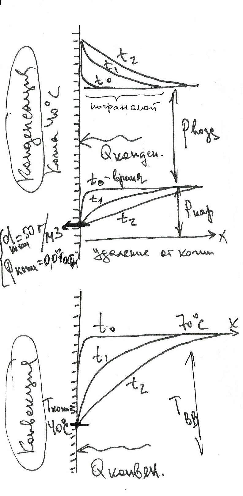

Сообщения: 5623
СообщениеДобавлено: Пт 9 Июль 2021, 15:04 Ответить с цитатойВернуться к началу
Prison писал(а):
меняется жаровая и конденсационная составляющая, дающая неповторимый микс...
АЗ увлекся объяснением именно жаровой составляющей ПВС (парогаза) с помощью мячиков.
И надолго (если не навсегда) застрял на месте. И тянет Вас туда же.

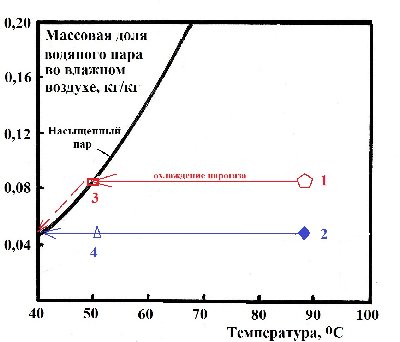

А надо бы двигаться дальше и вперед: (1) как именно проявляется жаровая составляющая на ощущения и (2) как получать в кирпичной каменке режимы с высокой Т и низкой АВ.
У теплофизиков точки 1 и 2 практически эквивалентны по первичному воздействию (Маслов только скажет, что теплоемкость пара чуть выше теплоемкости воздуха).
А точки 3 и 4 резко различны из-за начала конденсации.
Поэтому теплофизики охлаждают весь парогаз в трубе, прежде, чем подать в теплообменник или в конденсатор.
А у нас нет трубы для первичного охлаждения парогаза.
Единственным охладителем является теплопринимающая поверхность кожи.
Даже в носоглотке парогаз сразу начинает конденсироваться (постепенно и частично), а не охлаждается и только потом конденсируется (вопреки моим прежним воззрениям).
То есть, вопрос заключается в том, как нагревают жаровая и конденсационная составляющие в потоке вдоль тела. Ведь в ЛП рука терпит, но стоит двинуть ее, тотчас ожог...

Сообщения: 5623
СообщениеДобавлено: Сб 10 Июль 2021, 17:57 Ответить с цитатойВернуться к началу
Prison писал(а):
https://www.forumhouse.ru/posts/24658173/ - петров об интенсивности конденсации при одинаковой точке росы и разной температуре
https://www.forumhouse.ru/posts/24823715/ - планерик об интенсивности конденсации в зависимости от температуре при постоянной точке росы
https://www.forumhouse.ru/posts/24861183/ Маслов и планерик о скорости конденсации
Хорошая тема. Призон обещал коротенько обобщить.
Но это Гарвард.
АЗ вполне может привезти из Бостона студента-сенегальца, угостить его окрошкой и поговорить о мячиках и температурах... Very Happy
Prison писал(а):
https://www.forumhouse.ru/posts/24832534/ - график планерика в части интенсивности конденсации при одинаковой точке росы, но разной температуре

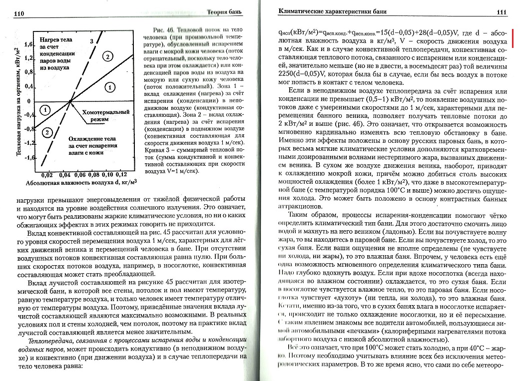

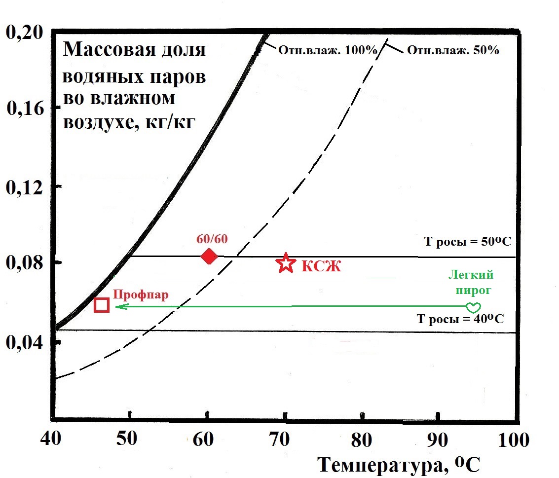

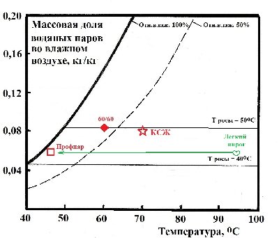

У меня возникают затруднения с этим графиком. Мне кажется, я ошибался в трактовке.
Все же график говорит только о том, как в горячей трубе пар конденсируется при охлаждении одновременно и трубы, и пара.
А у нас горячий пар сразу вступает в контакт с холодной трубой (носоглоткой) и тут же начинает конденсироваться (частично) из-за постепенного охлаждения пристеночных областей.
То есть вначале имеется обычный нестационарный теплопроводностный процесс ("прикуса" по Призону), который только затем переходит в условно стационарный режим с погранслоем.
Поэтому я считаю, что описание конкретных ощущений важно.
Но АЗ уклоняется. Да и Вазя пока ничего кроме эмоций и ненормата не выдает. Very Happy
