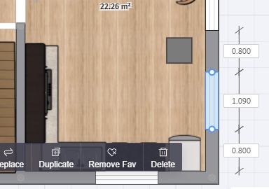

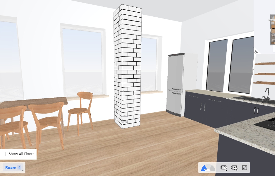

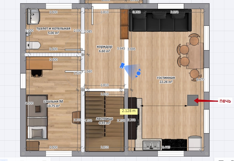

Доброго всем дня.
Проектировщик делает эскизный проект дома.
Очень хочется сразу на этапе проекта продумать размещение печи. Но нужна помощь вас - профессионалов.
Посмотрите реально ли так разместить?
Какие отступы сделать?
Какие решения применить для опоры печи и прохода через перекрытия?
ПЕЧЬ
Самая маленькая ОИК-14. Нужна прежде всего на случай зимнего чп и отключения электричества на несколько дней. Чтобы хотя бы одну комнату отапливать (31м2 кухня + зал).
Во вторую очередь нужна как вспомогательный источник тепла. Дом будет топиться электричеством: конвекторами + возможно инверторным кондиционером.
РАЗМЕЩЕНИЕ
Другого места нет, кроме как вдоль внешней стены, с отступом (каким?). Но загвоздка в том, что справа и слева от неё окна. Промежуток между окнами 80см. Есть ли способ вписать туда печь?
Какое расстояние от стены минимальное?
Чем отделать стену?
Можно ли поставить печь больше?
Смотрите приложенные картинки.
ДОМ
Дом из сип-панелей. Только обкладка не OSB, а ЦСП. Из них сделаны нулевое перекрытие и наружние стены. Всё остальное каркас.
Сейчас проектировщик делает эскизник на основе моих планировок.
Дом маленький 6х8 в 2 этажа.
Если вопрос тянет на платную консультацию - пишите в личку.

СообщениеДобавлено: Пт 16 Июль 2021, 08:23 Ответить с цитатойВернуться к началу
Печь 2-2 это не серьёзно.
Надо футеровку топки делать обязательно.
2,5-2,5 - это возможный минимум.
От стенки отступить 250 мм.
На стенку "отражатель", под отражатель базальтовый картон 10 мм хотя-бы.
От печи до стены тонкие стеночки (60 мм) и образуется калориферный канал для съёма тепла с задней стенки печи.
Посмотрите проект в теме:
https://forum.stovemaster.ru/viewtopic.php?t=11559
Решите делать её, пересмотрю проект, может подкорректирую...

mikhail2 писал(а):
1. Посмотрите реально ли так разместить?
2. Какие отступы сделать?
3. Какие решения применить для опоры печи и прохода через перекрытия?
1. Такое размещенин на троечку, по пятибальной шкале.
2. Для кирпичной печи отступ 25см.
3. Для опоры такой печи(ОИК-14) - нужен фундамент.
Конструкция прохода через перекрытия зависит от типа дымохода.
Мой совет: ставьте лучше хорошую "буржуйку".

Сообщения: 2375
СообщениеДобавлено: Пт 16 Июль 2021, 13:49 Ответить с цитатойВернуться к началу
mikhail2 писал(а):
Спасибо за предложение. Почему бы и нет.
1. Получилось такую сделать? Как она в реальности себя покажет?
2. Под отражателем вы имеете ввиду нержавейку?
3. Можно ли у неё перенести выход трубы к задней стенке? У меня высота потолка 3.1м.
4. Как её ставить на перекрытие? Фундамент - буронабивные сваи. Можно под неё добавить. А под ней перекрытие с пирогом ЦСП-ППС-ЦСП. ППС разлагается при 60 градусах. Её на шанцах нужно ставить в таком случае?
5. Канал - это здорово. А тонкие стенки для него из чего лучше сделать?
1.Конкретно этот проект не делался. В реальности нормально поведёт себя. Только не ждите от такой много тепла, слишком мала печь.
2. Да
3. Да, подумаю, если решите строить.
4. По фундаменту Сами решайте. Что у Вас за перекрытие?
Если от печи начнётся сендвич, то печь не такая и тяжёлая получится. А может и в стенку на улицу вывести трубу, конечно это не лучший вариант
5. Тонкие из кирпича на ребро, а лучше кирпич вдоль распиливать, чтобы стеночки с рядами печи совпадали.
Думайте, есть и другие варианты.
И место под печь действительно не очень удачное.
С позиции минимализма мне нравится вариант 3-3, построенный 2 раза уже.
Очень простая и надёжная. И полочка прикольная.
https://forum.stovemaster.ru/viewtopic.php?t=11554
https://forum.stovemaster.ru/viewtopic.php?t=11848

СообщениеДобавлено: Пт 16 Июль 2021, 13:54 Ответить с цитатойВернуться к началу
Посмотрел план ещё раз.
Имеет смысл сделать печь 2,5-3,5.
Или уж 2,5-3.
2,5-2,5 уж очень мала.

1 В зале будем спать.
2 Верхний санузел осушим, если совсем прижмёт. Нижний - дверь откроем в зал, какой-то плюс там будет.
3. Вентиляция обязательно. Уже всё продумал. Рекуп в зале. Прана. Я его в квартире использовал и тут пойдёт на ура.
4. В рекупе есть режим, когда на вход даётся больше чем на выход. Плюс думаю нужно всё-таки сделать приточный клапан за спиною, выше печки.
Из достойных буржуек Ангара12 и Сибирь10. Есть понимание какие проблемы у них?

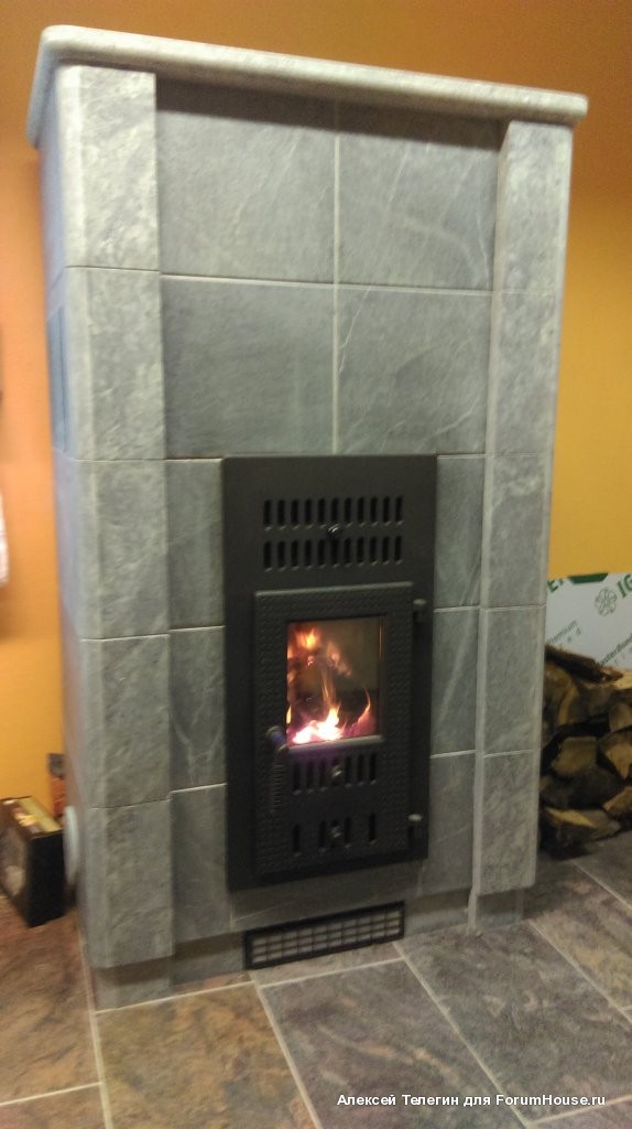

При работе печи ваши рекуператоры работать не будут. Печка будет прогонять весь воздух через себя. По моим прикидкам потери тепла на инфильтрат по холодному воздуху порядка киловат-полтора в час. На первый взгляд не так много... ну т.е как один электроконвектор.
Судя по схеме у Вас санузел через коридор.. так что тепла там от буржуйки не предвидется.
Генератор для отоплениея это очень затратно. Стоимость приличного генератора 10 кВт в диапазоне 200-400 тысяч. Плюс бензин. А это бюджет простой отопительной кирпичной печи. И еще один неприятный аспект. Если нет ветра, то через час работы генератора на участке дышать нечем.
Прблемы с простыми буржуйкам везде одинаковые. Неравномерность отопления, невозможность утилизировать полученное тепло, дым при открытии дверки и сажа в дымоходе. Конечно день..два без электричества вам буржуйка позволит пережить. Но как постоянный обогрев ... это крайне не комфортно.
Под приличной буржуйкой понимается не не металличский ящик , а что то более разумное и эстетичное. Как пример
https://ecokeramika.ru/products/furnace/drovushka/index.php
Или печи с металическим топливником и минимальной конвективкой.
