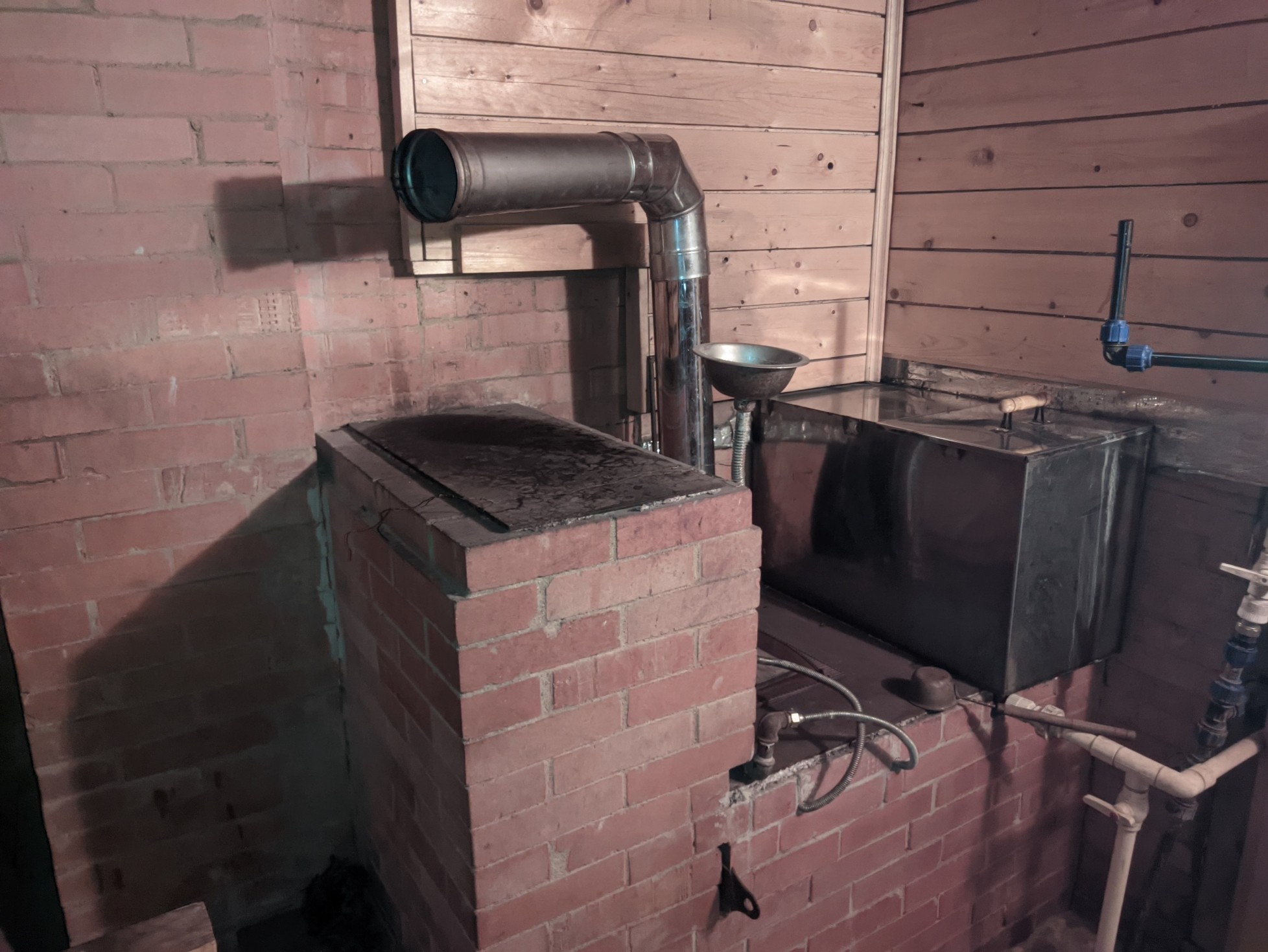

Сейчас я на пальцах объясню что такое легкий пар и от чего зависит легкость. О энергии пара лучше или не говорить, или давать значение в джоулях. Есть цифры в Дж? Нет? Тогда зачем говорить об энергии? Проще давать значения в градусах, в превышении температуры пара над температурой воздуха. И что в итоге? Тем пар легче, чем горячее он окружающей пвс. А от чего зависит данное значение? А от того, того ключевого фактора, а именно от конвекции открытой дверки каменки. АЗ, ведь вы после подач не закрываете же дверку? Вот оттуда дикая температура в виде конвекции и питает ваш пар, не даёт ему остыть. Попробуйте закрыть дверку, и от былой легкости следа не останется - остынет и свалится очень быстро. Идём далее. Кидать по 50 грамм в каменку не идеальный вариант. Идеальный - пушка. Капли равномерно медленно текут по всей площади каменки, вывод - перегрев пара будет сильнее. Я проверял. С пушки пар лучше и горячее, дольше держит температуру. На фото видны гофры, на камнях. Вот обычное решение для лёгкого пара. А вот поднятие температуры на полке и тёплые полы +40 градусов - никакого отношения к самому пару не имеют, это всего лишь средство для увеличения времени жизни более горячего пара в парной. По мне +60 на полке это очень неприятно, дискомфортно лежать на досках полка при такой температуре, ничего приятного тут быть не может.
 Размер файла:  414.3 КБ
 Просмотров:  40 раз(а)

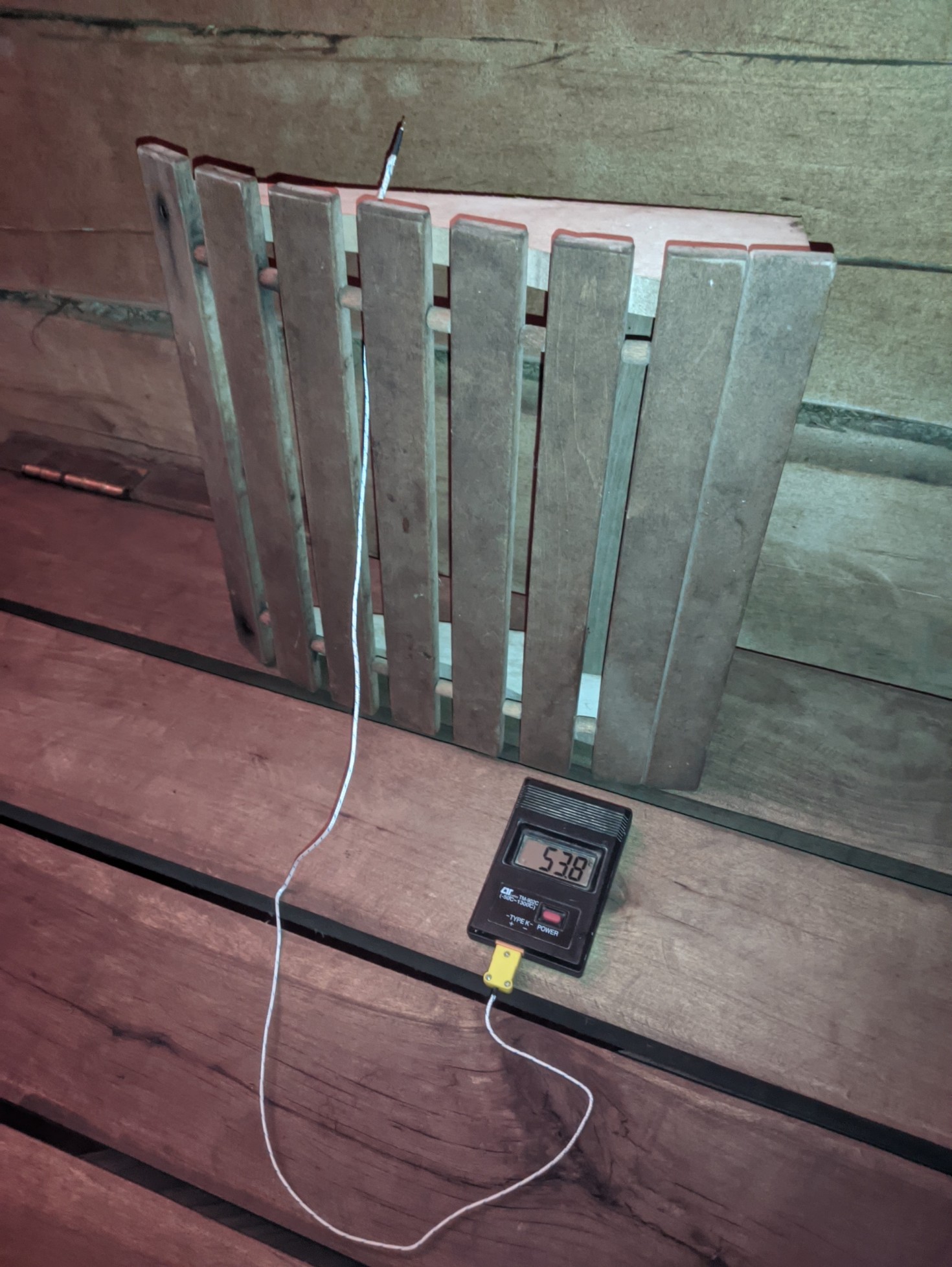

Идём дальше. Вот в этом месте, если сделать пирог и помахать на него веником от потолка, температура растёт на 10-12 градусов. Если помахать без подачи пара, то на 5-6 градусов показал датчик. Вывод - пар лёгкий, потому что горячее окружающей пвс. А жизнью пирог обязан конвекции из этой трубы, от неё исходит жар 200+ градусов к потолку, вот эта конвекция от камней, замечу управляемая, и держит пар в более горячей температуре, не даёт так быстро пару остыть. Вот и весь секрет лёгкого пара. А все разговоры о температуре 60++ на полке да исходной сухой влажности к самому легкому пару никакого отношения не имеют - это всего лишь дополнительные факторы.
 Размер файла:  475.42 КБ
